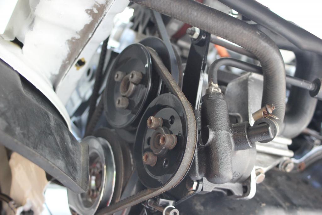

Probleme mit dre Servo beim 16v umbau

Du brauchst eine 16V Lima samt Halter, das ist doch wohl klar. Das ganze Servozeugs kannst du weiter benutzen, läuft bei mir seit zwei Jahren.

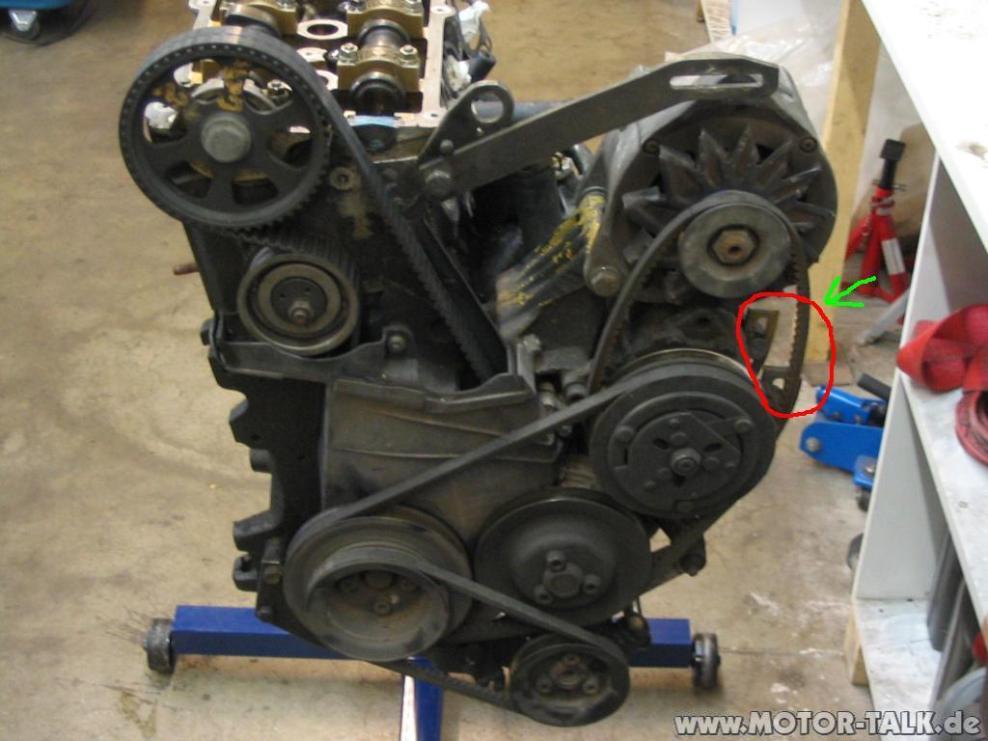

den Halter für Lima/Servo auf der Wasserpumpe wirst aber schlecht auskommen, ich werd mir da mal selbst was basteln
denn wo 16v drauf steht zahlst den Goldpreis, bei 16v mit Klima Platin
Das Bild von Scalaman sieht mir nach 16v mit Klima aus, dachte der normale 16v hate keine "Umleitung" über die Wapu
Wenn das so werden muss viel Spaß, die Scheiben an der Wapu konnte ich nicht auftreiben

Ich habe keine Klima. Die Riemenscheibe der Wapu ist in jedem Fall mit Freilauf, beim !6V.

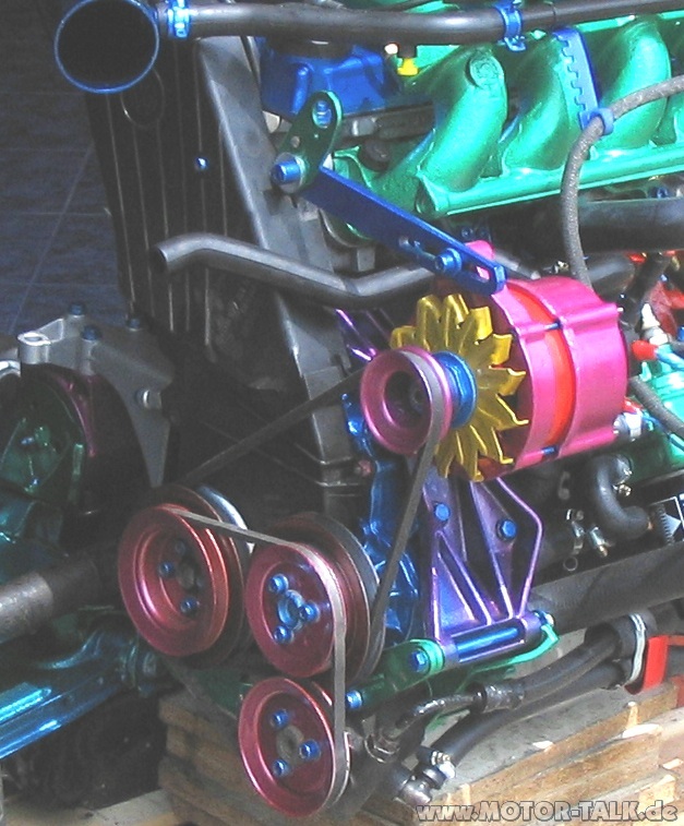

Hier solltest du das erkennen können.
Und mit Klima.
Und mit Klima.
