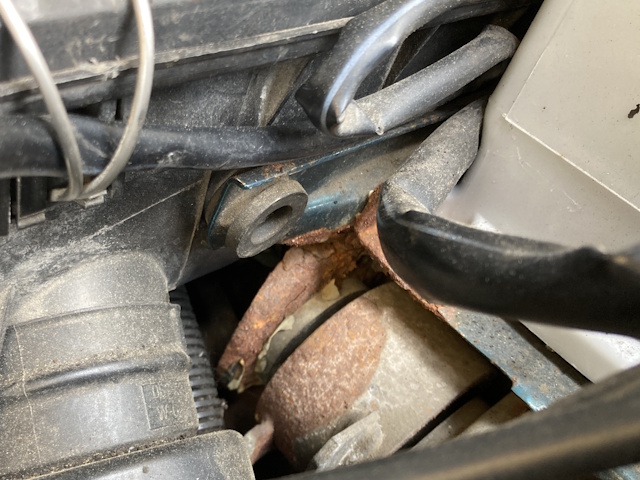

In der Karosserie über der Batterie sind 3 Löcher in denen Gummitüllen stecken, da kann man den Luftfilterkasten rein schieben.
Hier im vierten Bild kannst du die sehen:
https://www.kleinanzeigen.de/s-anzeige/ ... 1-216-9217

Hat der Vorbesitzer das Batteriehalteblech noch drin gelassen? Das seitliche Halteblech für den Luftfilterkasten ist direkt dahinter und ist 5cm länger:
