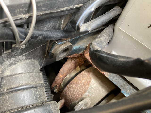

In der Karosserie über der Batterie sind 3 Löcher in denen Gummitüllen stecken, da kann man den Luftfilterkasten rein schieben.
Hier im vierten Bild kannst du die sehen:

Hat der Vorbesitzer das Batteriehalteblech noch drin gelassen? Das seitliche Halteblech für den Luftfilterkasten ist direkt dahinter und ist 5cm länger:
