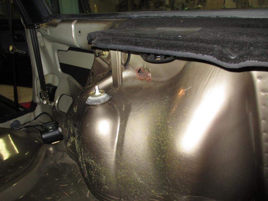

Hier auf dem Bild siehst Du es. Das ist noch so original ab Werk. Die weiße Farbe aus der Produktion in Osnabrück ist noch auf dem Gewinde.

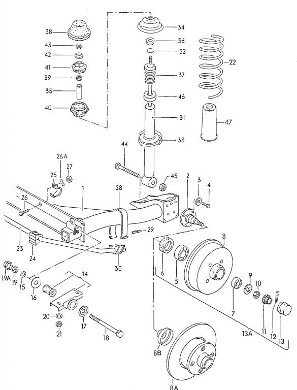

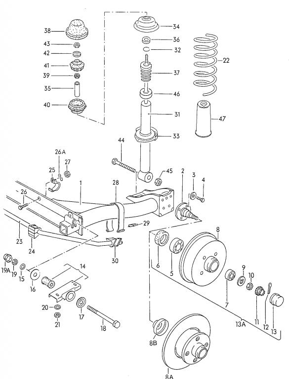

Kann vielleicht noch jemand ein Bild vom kompletten Aufbau des Domlagers zeigen. Bei mir ist das auf der Hinterachse irgendwie komisch reingepfuscht worden.

Bitte :

In dem Zusammenhang. Beim Zusammenbau des Federbeins hinten ganz wichtig!! Die Scheibe Pos. 36 im Bild von Bolek hat innen eine Einarbeitung in die der Ring Pos. 32 hinein rutscht. Setzt man die Scheibe falsch rum auf wird der Ring aus der Nut im Federbein gedrückt.
