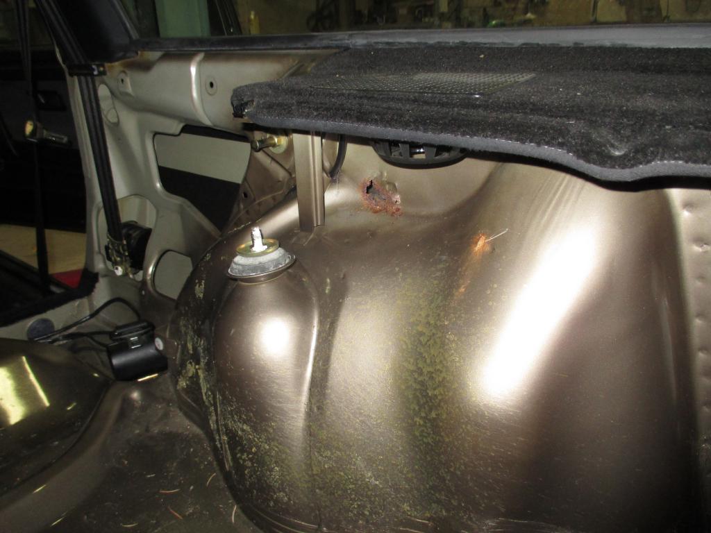

öltaucher
Beiträge: 468
Wohnort: Garbsen
AW: Metallteller des hinteren Federbeins Einbaulage ?
Beitrag von öltaucher »
Hier auf dem Bild siehst Du es. Das ist noch so original ab Werk. Die weiße Farbe aus der Produktion in Osnabrück ist noch auf dem Gewinde.
Der Dateianhang IMG_2999.jpg existiert nicht mehr.
Viele Grüße
Christian
