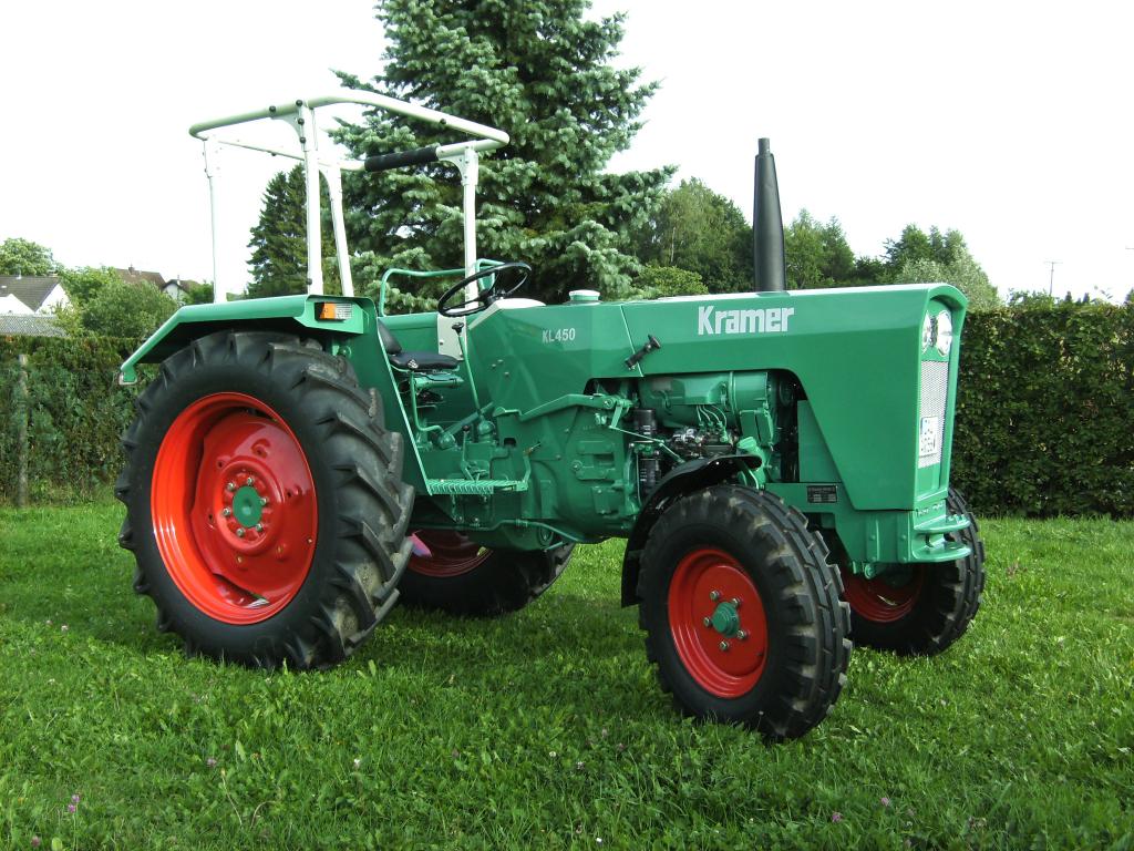

Ich denke ich werd nächsten Winter das Getriebe ausbauen. Woher bekommt amn Getriebe-Ersatzeile? Und, kann man so ein Getriebe selbst revidieren? Sind nur Zahnräder drin, sprich Mechanik, sollte deswegen eigentlich zu machen sein. Hab letztes Jahr nen 3-Zylinder Diesel von nem Trekker überholt. War auch kein Thema.

Und zum Trecker: Den Trecker den ich restauriert habe, der ist von der Technik aller erste Sahne, da könnt sich mancher PKw-Hersteller ne Scheibe von abschneiden.
So einen Leitfaden werd ich mir dann mal zulegen müssen.
