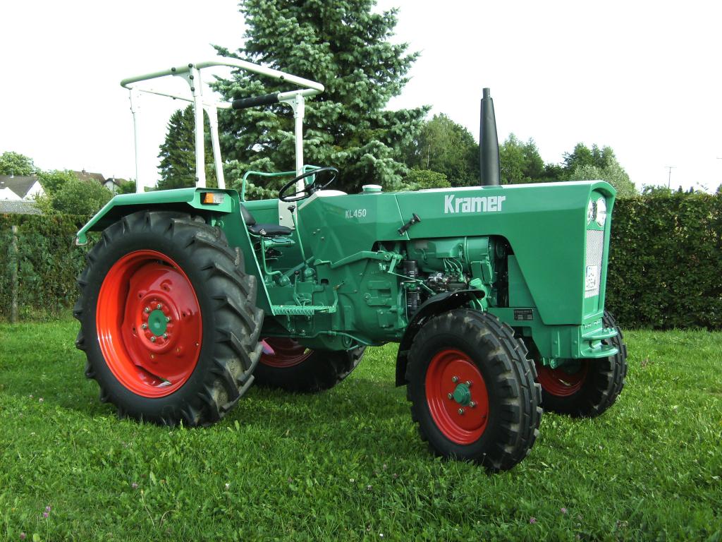

Und zum Trecker: Den Trecker den ich restauriert habe, der ist von der Technik aller erste Sahne, da könnt sich mancher PKw-Hersteller ne Scheibe von abschneiden.
Der Dateianhang BILD0013.jpg existiert nicht mehr.

Schick.
Bei der Laufleistung wundert mich das mit dem Getriebe allerdings schon etwas. Vlt solltest du zunächst ersteinmal das Schaltgestänge genauer unter die Lupe nehmen. Nicht, dass da etwas verstellt ist.
