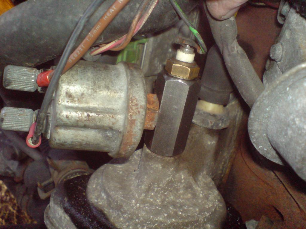

Der Einbauort sollte vorhanden sein. Nachdem du ja keine MFA hast, ist im Ölfilterstutzen ein Blindstopfen verschraubt. Den schraubst raus und drehst nen einfachen Temperaturfühler rein, so wie er z.B. für die Kühltemperatur verwendet wird. Sollte net viel kosten, selbst direkt bei VW.
Ich hab dir ein Bild von meinem Ölfilterstutzen mit Adapter für Öltemperatur und Öldruck angehängt.
Dann kannst dir besser vorstellen, was ich mein.
- DSC01299.jpg (97.11 KiB) 851 mal betrachtet

Ich habe noch einen Wassertemperaturfühler vom Golf 3 der müsste doch passen!
Die 6 Kantmutter ist bei mir nicht drauf und das Runde Teil mit denen 2 Kabeln, ist das nicht für den Öldruck normalerweise am Zylinderkopf?
