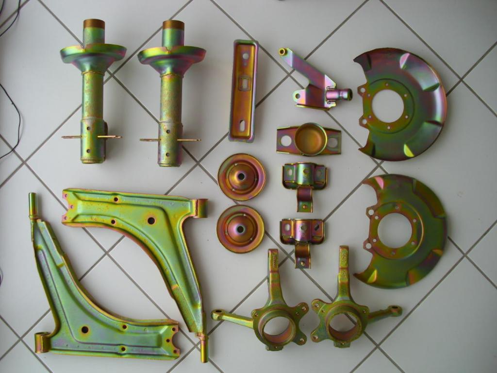

aber dann wollte ich neue bestellen und habe welche bekommen die allerdings nicht reinpassen da sie irgendwie "unvollständig" sind also die Teller fehlen. Habe das Zeug erstmal zurückgegeben, konnte aber auch nirgendswo anders welche bestellen. Habe dann zwei gebrauchte vom 1er Cabrio vom Schrott geholt, aber das ist ja nicht die Lösung. Wo habt ihr euch denn eure Stoßdämpfer vorne besorgt und hat der Einbau da geklappt?

da werden normal auch immer nur die Patronen getauscht.
Die werden einfach ausgetauscht. Der Teller bleibt erhalten, wozu sollte man den auch Tauschen?
Falls man die "Hülse" benötigt muss man die eben extra kaufen.

Was meinst Du "mit die Teller fehlen"? Die beiden Unterteile auf dem Bild oben links? Dann ist es so, wie die Vorredner gesagt haben, du kannst im Gegensatz zum Corrado die Patrone einzeln tauschen, das Unterteil bleibt das alte. Einfach die große Überwurfmutter lösen. Vorsichtig, wenn da noch die originalen Dämpfer drin sind. Die sind ohne Hülle und alles schwimmt in Öl:grins:
