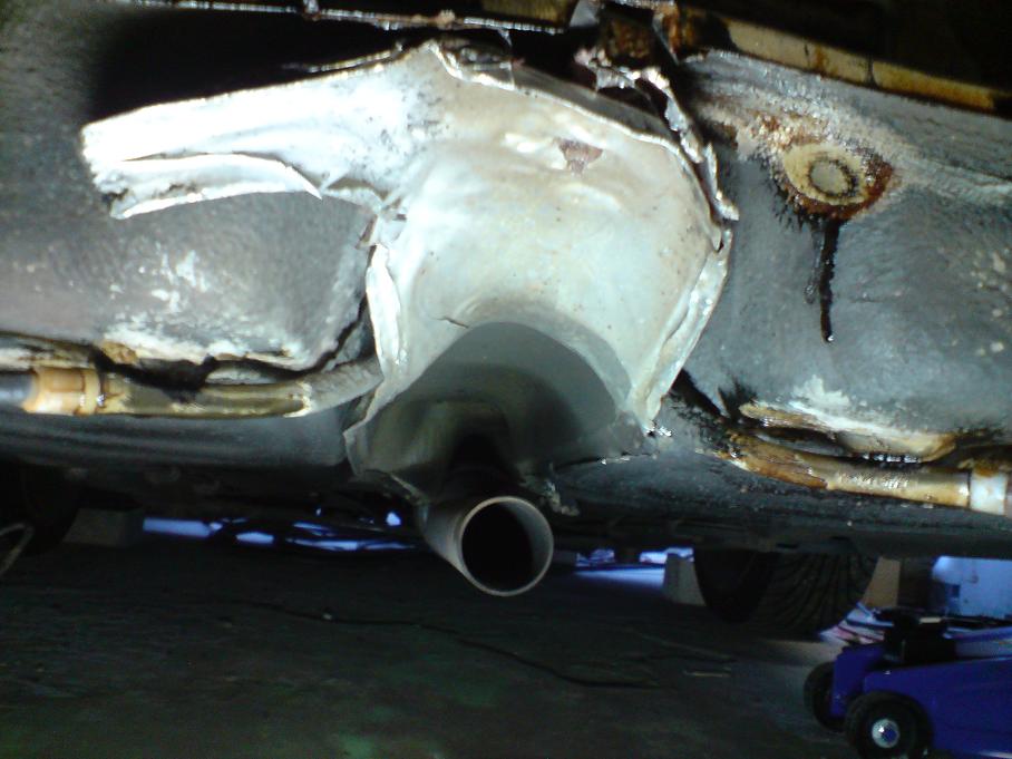

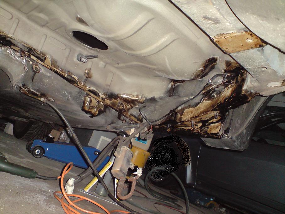

Hier mal die ersten Bilder.

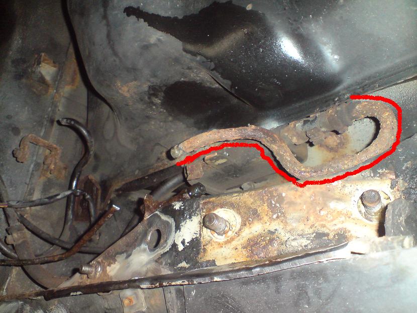

Bei dem ersten Bild hätte ich gleich mal ne Frage, da diese Rohr nicht mehr so fit aussieht, kann mir evtl. jemand sagen wie das heisst oder mir sogar die Teilenummer geben? Ich habs mal rot markiert.
Die weiteren Bilder, zeigen den Feind!

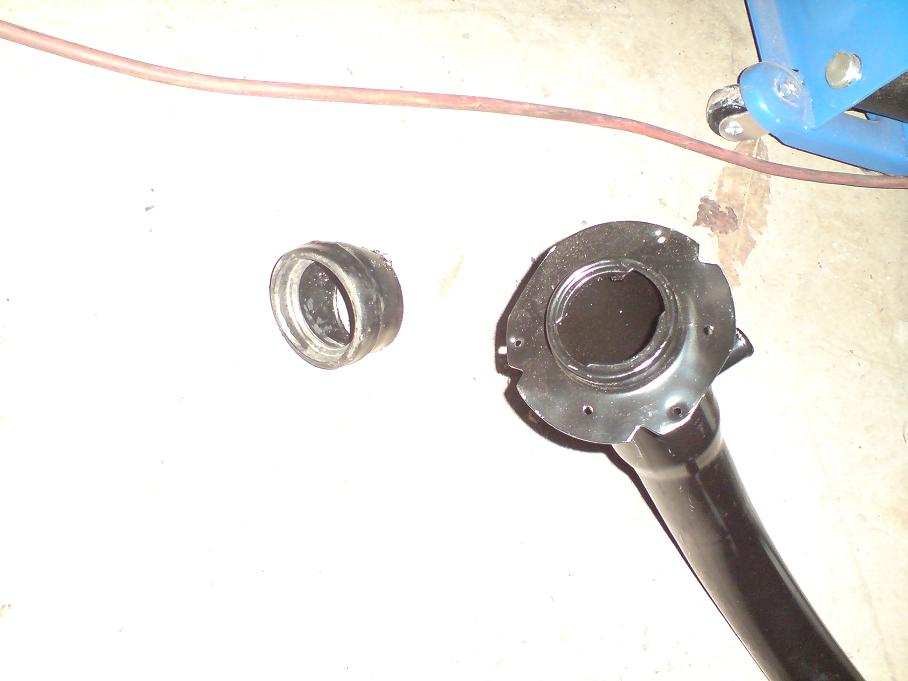

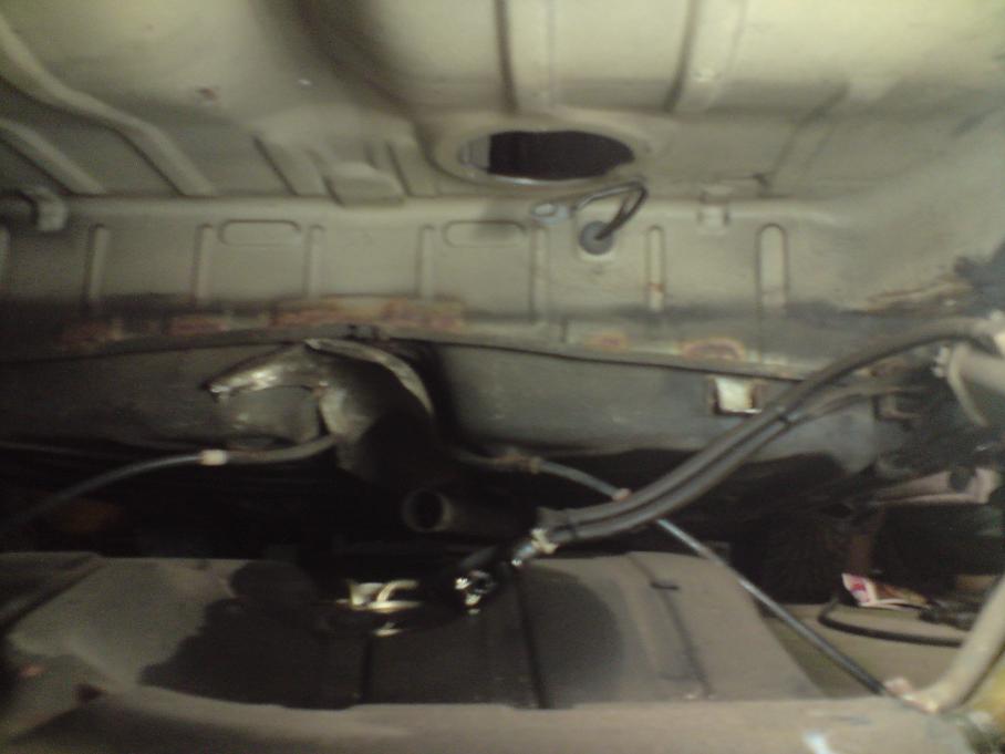

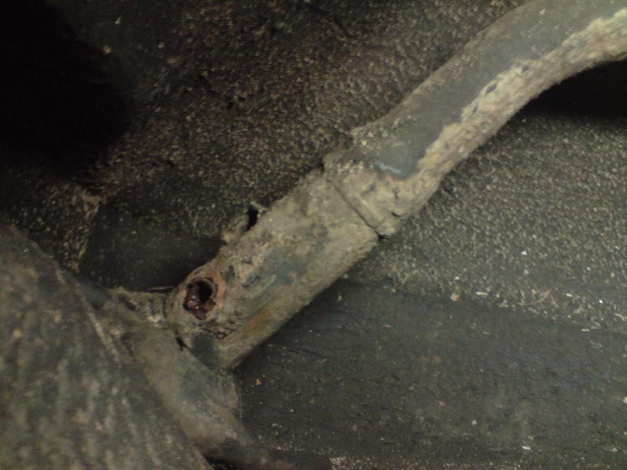

Beim Tankausbau musste ich auch direkt feststellen, dass ich ein neues Füllrohr brauche.
Hab mir dann auch gleich eins bestellt, dass für den Golf 1 welches man ja eigentlich nur etwas kürzen müsste. Allerdings währe das dann natürlich wieder zu leicht gewesen, denn der Tankdeckel passt nicht auf das Rohr und hat sonst auch nur von größerer Entfernung Ähnlichkeit! Zu glück ist an meinem alten Rohr das vordere Stück noch in Ordnung, jetzt muss ich das Vorne noch umschweissen.
Was das bei euch auch so, wenn ja, wie habt ihr das gelöst?

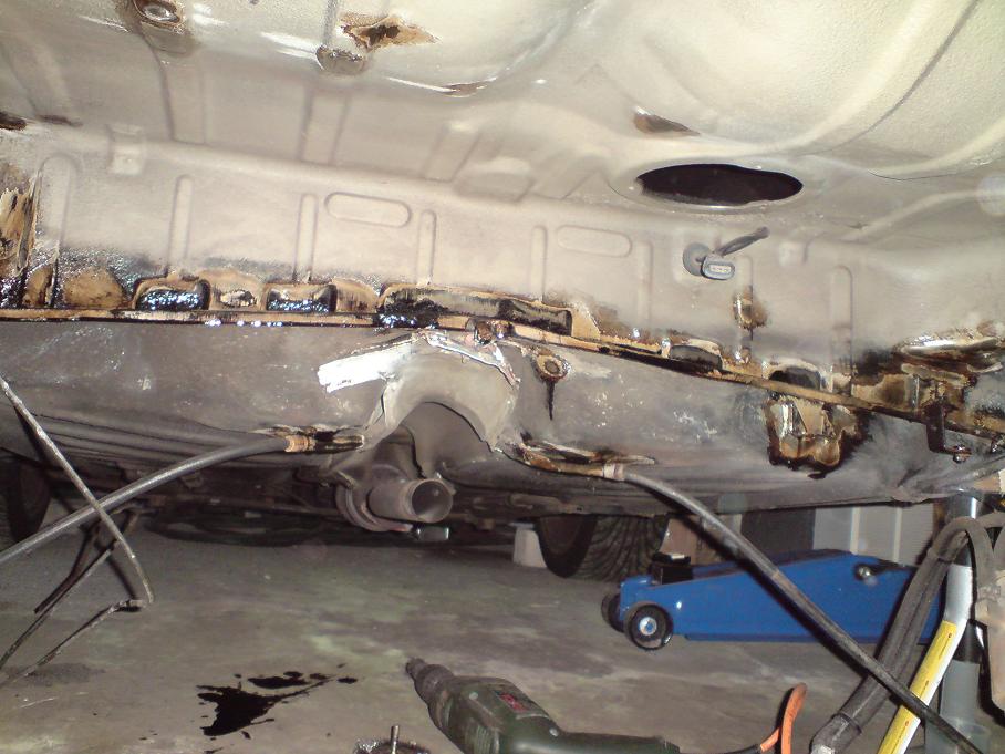

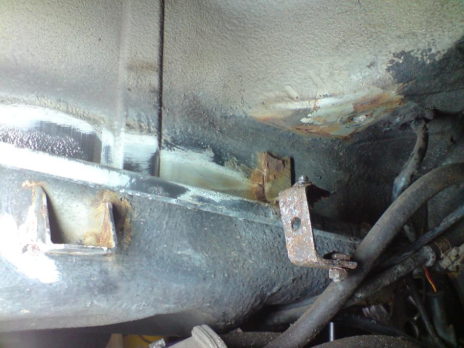

Hab natürlich schon etwas gewütet...
Bei dem letzten Bild: Kann mir jemand sagen, wofür die halter gedacht sind?
Kann ich die einfach entfernen, oder haben die irgendeinen Sinn der mir noch verborgen ist?

Hi, ich meine das dass die Ansatzpunkte für den Wagenheber sind.

Die sind für die Richtbank
Und zu dem einen Rohr, es heißt Kraftstoffrohr 533 201 297
ich hatte es mir mal geholt, das war aber nach einem Winter wieder schön rostig. Habs mir dann aus Edelstahl gebogen.

Ich meine das sind die Halter wo der Scirocco am Band lief bei Karmann!
Quasi so Ansetztstege für die Maschinenarme!!!
Würde die nicht entfernen, damit lernte der Rocco quasi das laufen

533 201 297 Das ist ist das Rohr.Soul_Reaver666 hat geschrieben:Hier mal die ersten Bilder.
533 201 511 A Ist ein kleiner Filter am Tank, den ich Gleich mitmachen würde.
N 102 582 01 mal 4 Schellen

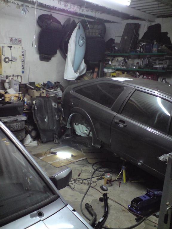

Hab mal zwei Bilder von der Garage dazu gemacht, damit ihr euch ein Bild von meinen Arbeitsbedingungen machen könnt. Von Platz kann keine Rede sein, aber wenigstens werd ich nicht nass oder überfahren!
Der links im Bild ist der von roccoextrem.
Obwohl man von extrem noch nix sieht, der faule sack lässt sich ganz schön hängen!
So weiter gehts im Text:

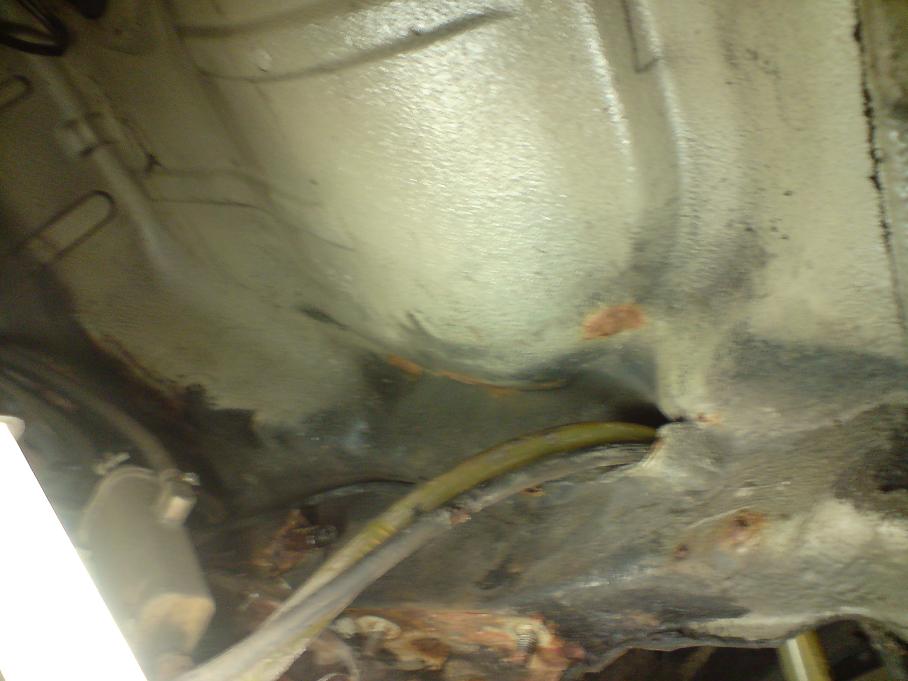

Nach vielen weiteren Stunden schleifen, bin ich mit Fertan bewaffnet unters Auto gerobbt und hab mal angefangen alles was ich anschliffen hab, satt einzupinseln.
Tipps zur weiteren Rost vorsorge bzw. Bekämpfung sind gerne gesehen.
Geplant ist nach Fertan, 1 x Rostschutzgrundierung, 1 x Farbe (wohl schwarz), 1 x Klarlack und 1 x Unterbodenwachs (hell, damit ich frühzeitig mögliche Blasen erkennen kann)
Besonders würde mich auch interessieren, wie ihr das mit den kleinen Ecken und Kannten gelöst habt, bei denen man nicht ran kommt. (Siehe letztes Bild)
Hab natürlich versucht so viel wie möglich zu entfernen und habs dann eingepinselt.
Bin eher skeptisch ob das so optimal ist, wüsste aber auch nicht wie ich es besser machen könnte.
Fertan soll ja eigentlich ein Wundermittel sein, aber irgendwo hat das auch seine Grenzen.

KLeine Ecken mach ich mit nem Dremel
