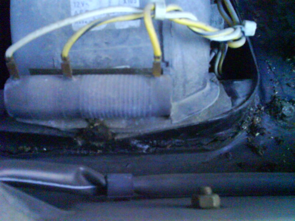

Habe letztens festgestellt nach dem es geschneit hatt, das mein Scirocco unterm Beifahrersitz nass ist. Ne richtige kleine Pfütze. Von unten ist jedoch nichts zusehen :help:
Habt ihr ne Idee ?
Türen und so sind alle dicht :I

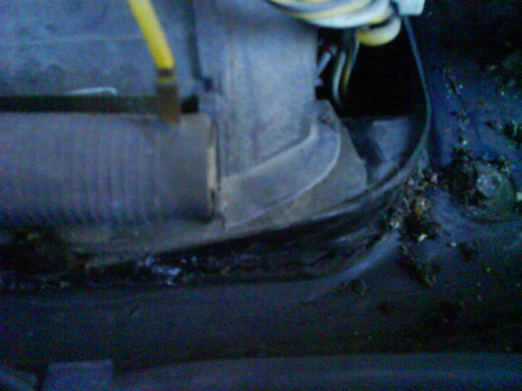

ich würde auch ruhig mal die dichtung oder dichtmasse vom lüftermotor vorne im motorraum überprüfen...bzw gucken ob evt viele blätter verhindern das das wasser abläuft.
ich hatte dasselbe problem schon und da lief das wasser dann durch die mittelkonsole unten in den beifahrer bereich...

Kann es auch sein das das Wasser sozusagen reingezogen wird weil die Dichtung hier porös ist?

Genau diese stelle meinte ich.......allerdings hatte ich den kompletten teppich und sitze ausm auto,und konnte somit genaustens verfolgen von wo das wasser kommt.ich hab halt n wasserschlauch über das dach,motorhaube usw,gehalten,und dann konnte man sehen das es dort reinkommt.....es lief allerdings auch nur wasser rein wenns wirklich heftig geregnet hatte und das wasser nich schnell genug wegkonnte,also reingesogen wirds eher nicht.
