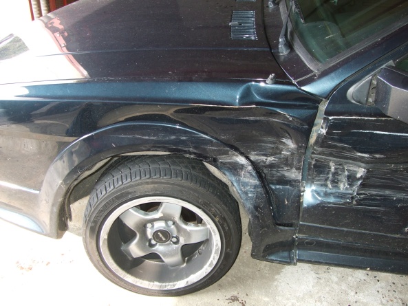

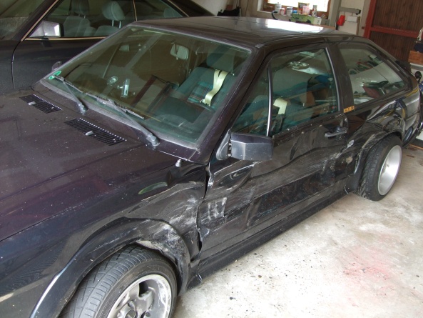

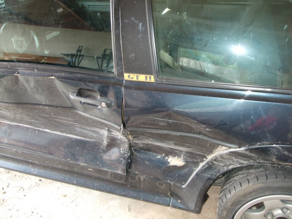

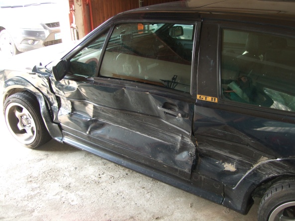

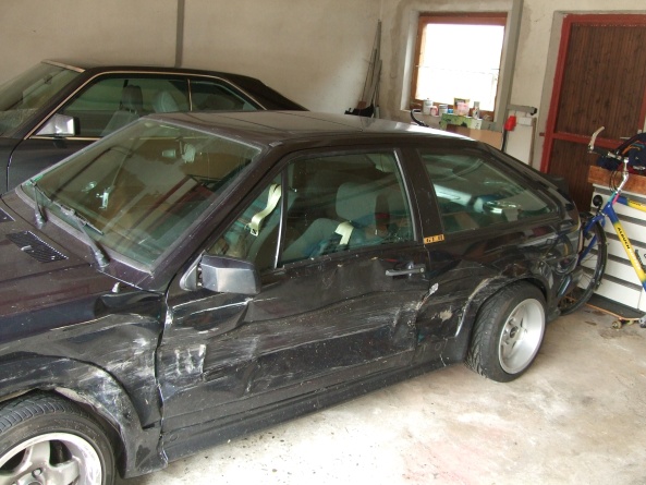

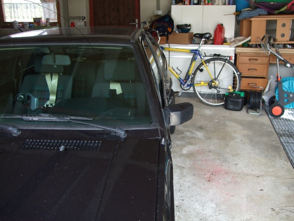

Die Marlies(Divine53B)hatte diese Woche leider einen Unfall bei der ihr die Vorfahrt genommen wurde. Da sie sehr an ihrem GTII hängt möchte sie ihn wieder reparieren, wovon ich ihr abgeraten habe.
Daher diese Umfrage. Was meint ihr aufgrund der Bilder? Ist es machbar oder besser nen anderen holen :gruebel:

Nach dem ersten Eindruck würde ich sagen schlachten.
Natürlich kann man den auch machen, aber nur wenn man es selbst macht.
Ich würde sagen, kassieren, schlachten , Neuen suchen.

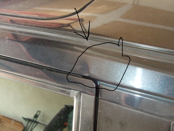

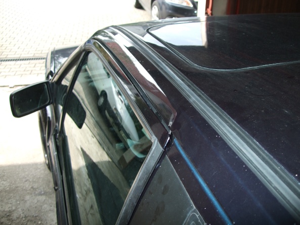

Ich hab ja keine Ahnung...würde aber aufgrund des Dachs(kann man nicht richtig erkennen) urteilen des ist total krumm...wenn er wirklich ein besonderer GTII ist würde ich den schlachten und nen neuen holen...man kann nicht alles retten...mich wundert auch das die Felge heile ist...

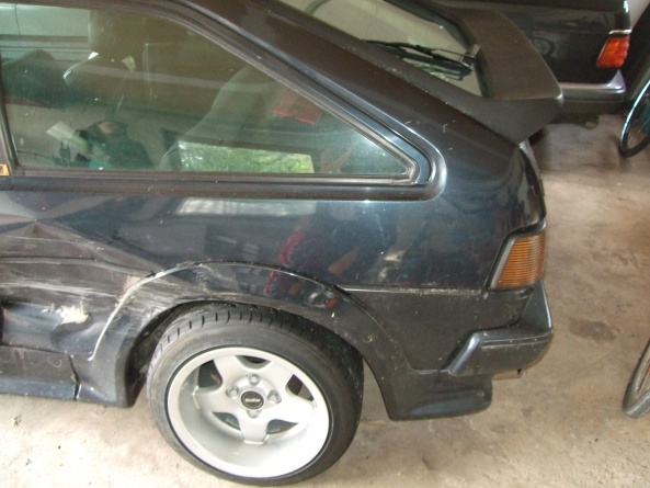

Ist ein 92er GTII/JH mit ca 200Tkm. Verbaut ist ein neuwertiges KW-Gewindefahrwerk und die Steffan felgen, wobei das alles auch in den nächsten Rocco einziehen könnte. Der Motor wurde dieses Jahr komplett neu abgedichtet.
Die Felge vorne hat schon Schrammen und steht auch negativer wie zuvor, also hat die Vorderachse auch was abbekommen.
Wie schon gesagt hängt Marlies sehr an diesem Fahrzeug. Da sie aber selbst nur sehr wenige Arbeiten erledigen kann würde eine Reperatur finanziert werden müssen, ob jetzt Privat oder Fachfirma ist die andere Frage.
In Bild 5 hab ich auch den Knick überhalb der Tür gekennzeichnet. Ich denke mal das hier die ganze Karrosse krum ist.
Sollte jemand aus der nähe sich der Reperatur annehmen möchte sollte er der Marlies einfach mal ne PN schicken.

ich würde auch sagen das man ihn lieber schlachten sollte
da es nicht mal nur ein kotflügel tauschen ist sondern die ganze karosse krum ist
gute 2er bekommt man auch schon günstig

Heute war der Gutachter da, er meinte, er meldet sich nächste Woche und berichtet genaueres. Reparabel sei es, aber eben halt nur privat, is klar.
Also @ all: Im moment gibt es für mich immer noch nur diesen einen Scirocco und ich würde fast alles dafür tun, dass er wieder heile wird. Allerdings weiß ich auch, dass mein Budget dafür nicht ausreicht... Habe bis April nächstes Jahr Zeit, ihn zu retten! Also, wenn einer was weiß bitte melden... Ne Überlegung is es auf jeden Fall mal wert! Der müsste zunächst auf die Richtbank, ich weiß ungefähr, was das kostet, auch wenns einer Privat macht. Zumindest zum vermessen. Also, wenn einer Jmd. Richtbank-technisches kennt, sagt mir bescheid. Danke erstmal, bis die Tage

So wie es aussieht hat die B-Säule gut einen abbekommen, der Wagen muss wenns ordentlich werden soll auf die Richtbank, da kannst du schon mal min. mit 1500,-€ rechnen.
Dazu kommen die Teile, Tür, Kotflügel, Seitenwand.
Wenn die Achsen und die Aufnahmen krumm sind, kannst du für die Richtbank nochmal einen Tausender dazu rechen.
Dann muss alles noch lackiert werden, biste auch nochmal mit gut 1000,-€ dabei.
Im günstigsten Fall, liegst du bei ca. 3000,-€ und hast dann immer noch eine verbogene Karre.
Im ungünstigsten Fall bist du schnell bei 6000,-€
Also dafür gibt es durchaus sehr gute 2er mit weit weniger Laufleistung.
Für Marlis rechnet sich das alles nicht, weil sie es ja nicht selbst reparieren kann, wenn es meiner wäre, würde ich ihn wahrscheinlich auch schlachten und mir eine gute Karosse besorgen.
