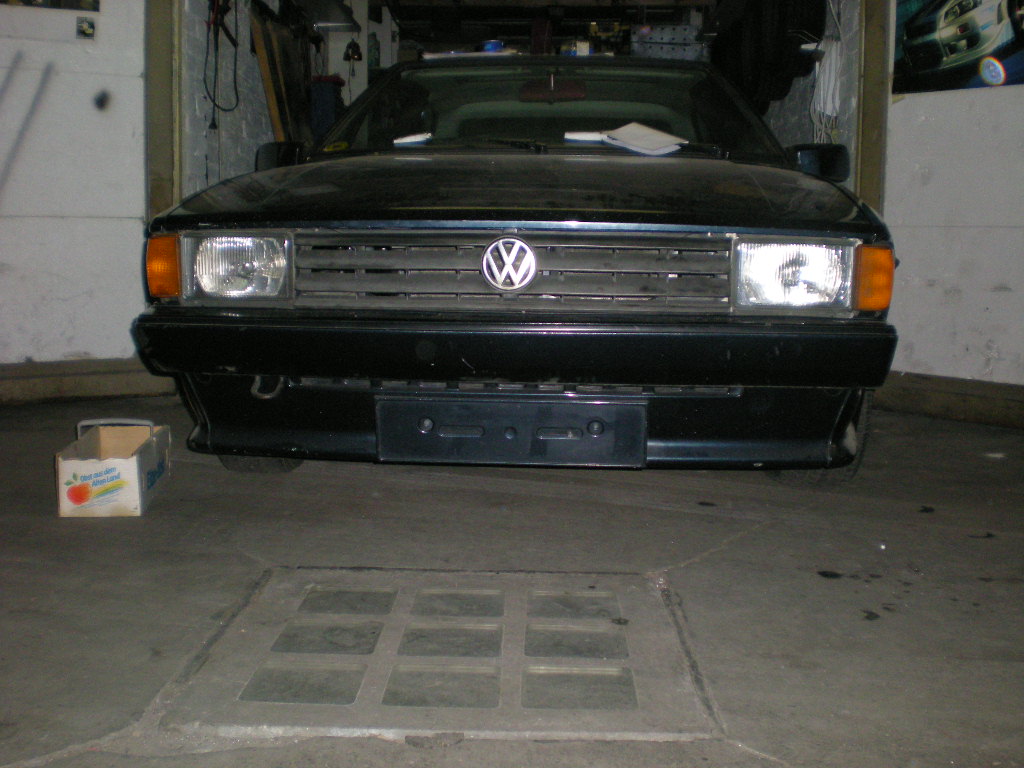

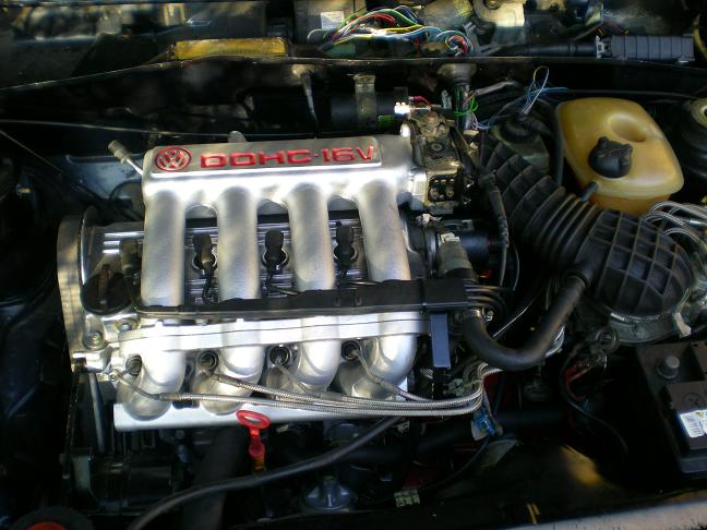

also ich hab n PL im gt2 implantiert.nach längerer schrauberpause jetzt fast fertig.hier mal so bilder!n paar hatte ich ja schonmal reingestellt!!
so nu mal die problemchen!!
1, beim vez steuergerät kommt n unterdruckschlauch raus,wo kommt der ran?
2,am kabelbaum wo die anderen steuergeräte dran sind,kommen 3 stecker raus die ich nich zuordnen kann. hab davon leider kein bild gemacht,müßten ja aber bei anderen 16v`s auch da sein.
3,wie schließ ich das aktivkohlezeug an,bzw wie lasse ich es weg,brauch man ja eigentlich nicht oder!!??
4,is des zündkabel was vonner zündspule zum verteiler geht das gleiche wie vom JH??
5,hab ein br/ro masse kabel über,das soll an den massepunkt bei der zündspule!!! meinen die jetzt an der zündspule direkt ??kann ich mir nicht vorstellen,da am ende ein rundstecker drauf is.so wie masseleitung beim kaltstartventil!den kann man ja nicht raufstecken,nur zwischenschrauben!!
gibt bestimmt nochwas,das mir grade aber nicht einfällt!!vielleicht kann mir ja jemand helfen!
mit leitfaden und jhemis hab ichs zwar gemacht,aber diese dinge konnte ich nicht rausfinden!! danke!!!

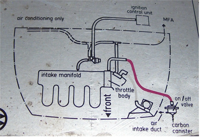

AW: 16V hilfe
zu Nr. 1 und Nr.3 dürfte das hier helfen.
Nr.2 sind wahrscheinlich diagnose stecker.

AW: 16V hilfe
@christian- danke ,hast du auch den umbau gemacht ??wie siehts mit bildern aus?
@87er scala-dir auch n danke ,das bild dürfte helfen!
