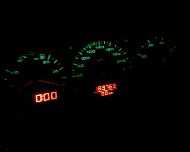

Ich hab vor ca. 1 Woche meinen Tacho umgebaut, da ich im Auto allerdings noch nix grossartig verkabelt habe konnte ich es noch nicht testen deshalb bewarte ich ihn erstmal bei mir in der Vitrine auf. Da ich irgendwie nicht noch nen Monat warten wollte und ich hier Zuhause auch nicht wirklich etwas habe und erst recht keine 12V Batterie musste ich ich mir was einfallen lassen :gruebel:
So habe ich erstmal aus sämtlichen Fernbedienungen die Batterien geklaut diese dann mit Panzertape in Reihe geschlossen (8x1,5V), somit hatte ich dann schonmal meine 12V zusammen, jetzt brauchte ich aber noch Kabel, dafür musste meine Anlage dann ihr Lautsprecherkabel lassen damit ich nicht nur das Licht im Tacho hatte sondern auch nen Kilometerstand und Uhr musste ich noch was brücken und da kam mir eine Büroklemme gerade recht :hihi:
Zum Glück hatte ich noch im Schrank nen Kabelbaum vom Corrado-Tacho somit hatte ich denn alles zusammen und siehe da es werde Licht :erstaunt:
Wollte eigentlich drinnen auch alles in Violett machen aber dachte mir dann das es einfach alles zu eintönig wird so hab ich das Tacho farblich meinen Zusatzinstrumenten angepasst in schönem Weiss und Rot :zwinker:
Zusätzlich habe ich noch die Zeiger in Rot gefärbt und die grüne Diffusionefolie der Blinkeranzeiger gegen ne weisse getauscht (keine Angst leuchtet dennoch grün da dahinter ne grüne Diode ist :zwinker: )
(Ich weiss hab wie immer nur ne Scheiss Handycam, sieht in echt aber wirklich gut aus weil auf dem Foto kommt das Weiss garnicht rüber! Wollte euch ja auch eigentlich nur mein gebasteltes Kraftwerk zeigen :hihi: )

Jetzt nur noch die Displays invertieren, dann wär's echt spitze. http://www.corradodriver.de/HTML/Umbau/ ... /index.htm
Hab ich vor Jahren mal nem Kumpel beim Golf 2 gemacht inkl. umbau auf rot, das sah richtig gut aus. Könnte ich mir in deinem Konzept recht stimmig vorstellen...

So, heute war ich doch mal dabei und habs umgebaut, habe aber die alte Folie weiter nutzten können. Den Kleber habe ich mit Nagellackentfernen abbekommen, dauert zwar ein wenig aber ging!
(Hatte von allem Fotos gemacht aber die Handycam ist so nen Rotz normalerweise wollte ich dazu ne FAQ erstellen, aber so geht es leider nicht, sorry!)

So sieht mans vielleicht besser.
Respekt, kann mir einer das nochmal erklären mit dem Invertieren? Müßte doch auch mit der normalen MFA gehen?
Bitte mal um ne Anleitung für Dumme

Im Grunde dreht man nur die Original-Folie um das ist wie Positiv/Negativ!
Ja geht auch bei der MFA im Rocco-Tacho! Falls mein Bruder das auch wünscht baue ich seinen um und mach dann davon mal ne FAQ!
