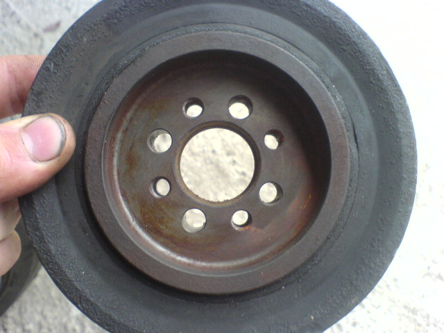

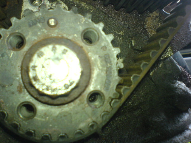

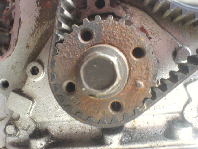

wollte heute den keilriemen bei meinem 1er golf 16v einbauen und habe auf der kurbelwellenscheibe noch die riemenscheibe draufschrauben wollen (die vom golf 2 16v pl) und die hat einen größeren lochabstand der 4 imbuschrauben als die kurbelscheibe beim 1er 16v (hat nen scirocco 16v pl drin)....
seht euch mal die bilder an.....
gibts da noch andere scheiben..???? :doof:
mfg
andi

...also die Keilriemenscheibe sieht für mich nach Audi 5-Zylinder aus :gruebel:
Bei den 4-Zylindern gibts meines Wissens nach keinen Unterschied :doof:

Du hast die auch schon gedreht?
Die passt nämlich nur in einer Position, da die Löchen einen unterschiedlichen Abstand zueinadner haben...

So ist es! Paßt nur auf einer Stellung genau.
Außerdem...bist Du sicher daß das eine Scirocco Riemenscheibe ist?

also gedreht hab ich sie noch nicht, aber das werd ich nachher mal probieren.... die riemenscheibe kommt aus meinem 2er golf 16v(schlachtauto).... hatte der 2er golf und der scirocco etwa andere kurbelscheiben?? bestimmt nicht oder???
weil die lochabstände sind einfach unterschiedlich...
total seltsam???
mfg andreas

Was für ein Motor war im 2er Golf und welchen fährst Du im Scirocco? JH?
Je nachdem was da für Motoren verbaut waren/sind kann es da durchaus Unterschiede geben.
Aber dreh die erstmal und dann schauen wir weiter. Normalerweise sollte es daurch auf einer Stellung passen.

also im 2er golf ist ein 1.8 16v pl, von dem kommt die riemenscheibe und im 1er golf ist ein 1.8 16v pl aus nem scirocco....
ich versuchs nachher mit umdrehen und dan schau ich mal weiter.... aber es dürfte nichts bringen da die löcher beim scirocco motor einfach enger beisamen sind....
gibts da nicht irgend ne lösung??
mfg andy

Ok also PL & PL müßten eigentlich gleich sein. Aber wie gesagt versuch´s einfach erst mal und wenn das nicht klappt stell mal bitte detailierte Bilder von Deinem Problem ein. Ich denke so läßt sich leichter helfen.
Das heißt notfalls auch mal nen Zollstock drangehalten damit wir hier den Unterschied auch genauer erkennen können.

also ich konnte es kaum glauben--------> einmal gedreht und die scheibe hatt gepasst :doof: habs vor lauter ärger gar nicht weiter probiert.... naja somit hatt sichs erledigt.... ich hab jetzt aber doch noch ne frage:
