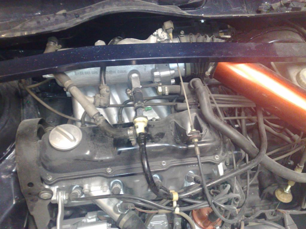

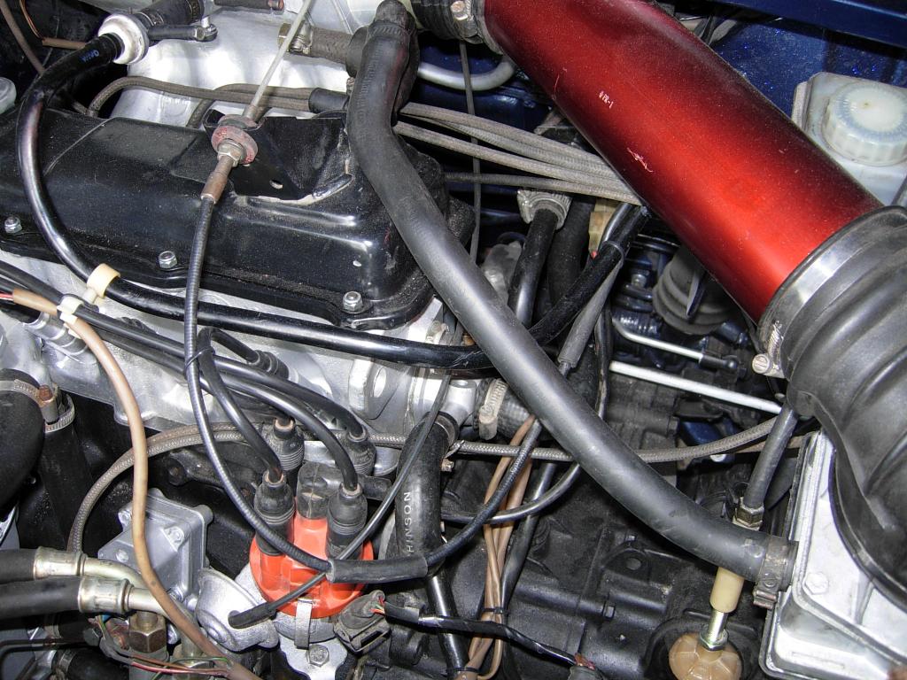

hallo ich habe seit gestern einen neuen eg motor in meinem einser! als erster er leuft (juhu)!

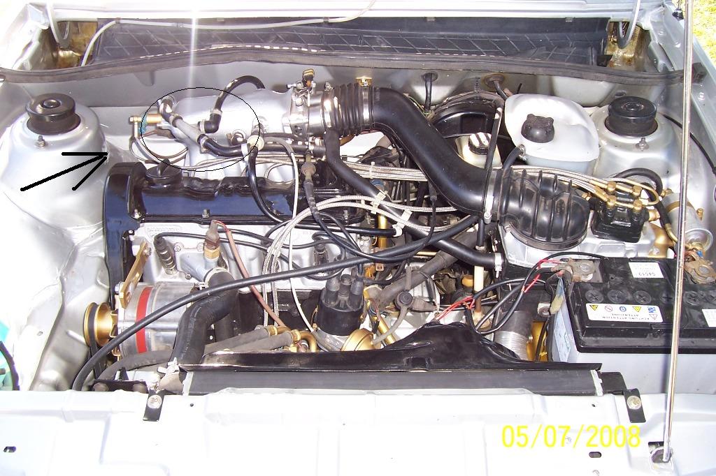

ich habe aber nicht genau gewust wie die schlauche zu verlegen sind un habe es jetzt mehr oder weniger auf gut glück gemacht jetzt fehlt mir aber z.b. das teil was ich auf dem bild (das ich mir hier im fohrum geklaut habe)markiert habe weis zufällig jemand für was das ist bzw was kan passieren oder auch nicht durch mein schlauch gewirr?

Den schlauch habe ich in meinem auch net drinne, du meinst den, der 3 Schlauch-anschlüsse hat?
Dadurch zieht er dann nebenluft und das wirkt sich stark auf die leistung aus.
Leider habe ich sowas auch nciht mehr aufm schrott bekommen, daher half nur basteln.

Das Teil ist die Saugstrahlpumpe. Also Eene Venturidüse. Das Ding "erzeugt" quasi stärkeren Unterdruck für den BKV. Wenn du das einfach weg lässt und die Schläuche offen bleiben zieht das Ding Falschluft ohne Ende und Lübbt wie nen Sack Nüsse.

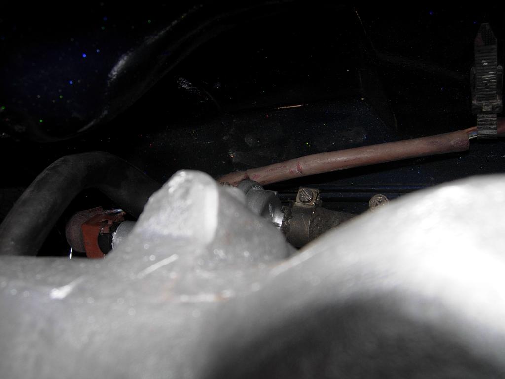

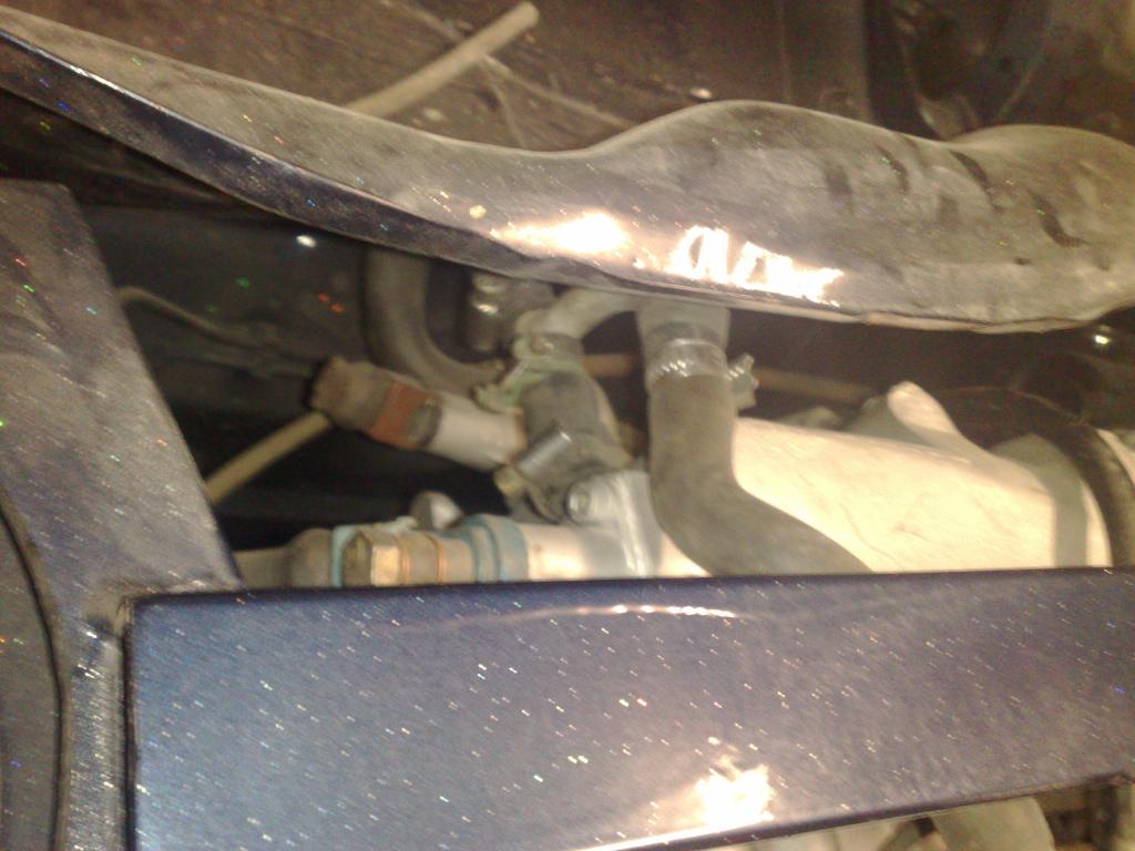

so jetzt habe ich ein paar bilder ich denka das man mein werk gut erkennt

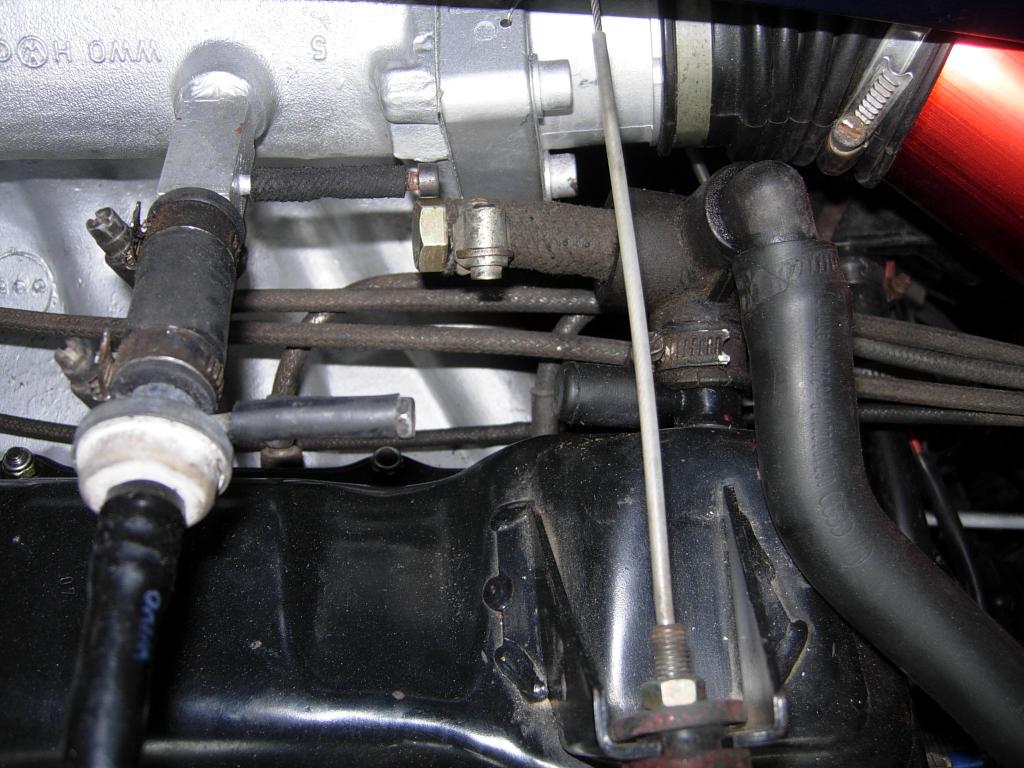

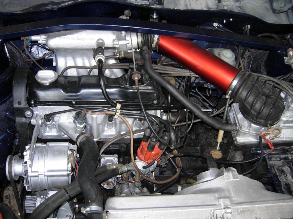

jetzt habe ich die schlauche anders verlegt und habe auch so ein graues teil (t-stück) gefunden aber das broblem hat sich nur geendert jetzt springt er schlecht an lauft im kalten zustand schlecht (nimmt kein gas an) und wenn er warm ist lauft er astrein ich hoffe ihr erkent alles auf demn bildern

Luftumspülte Einspritzventlile??? Messing- oder Kunststoffeinsätze?
