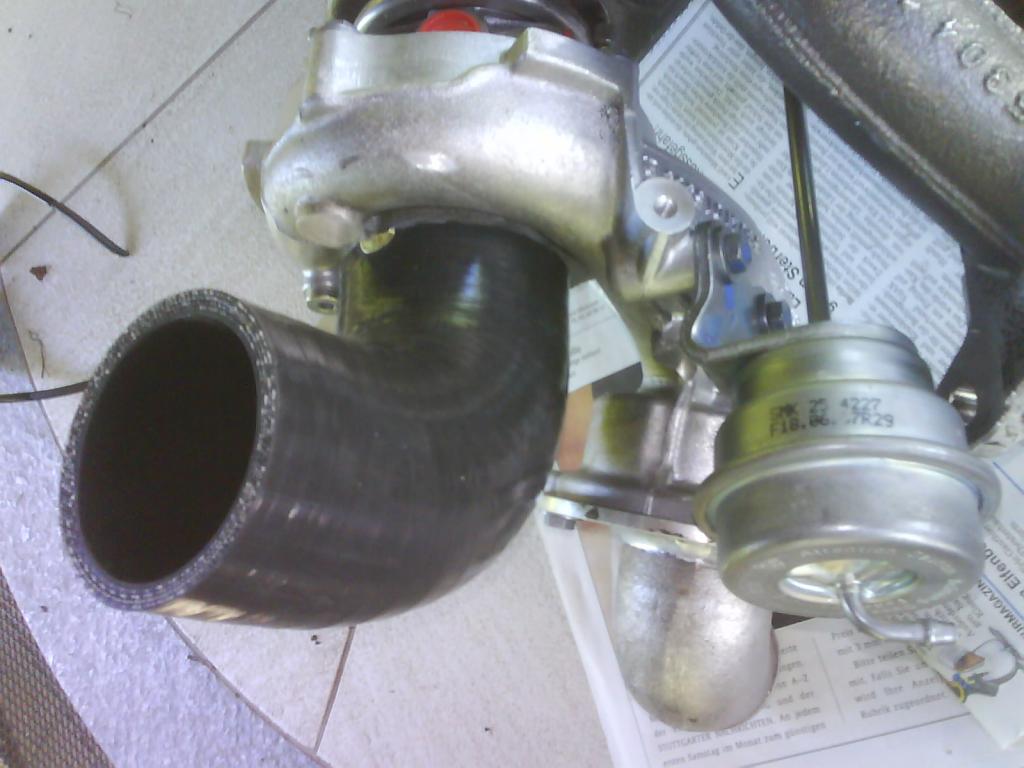

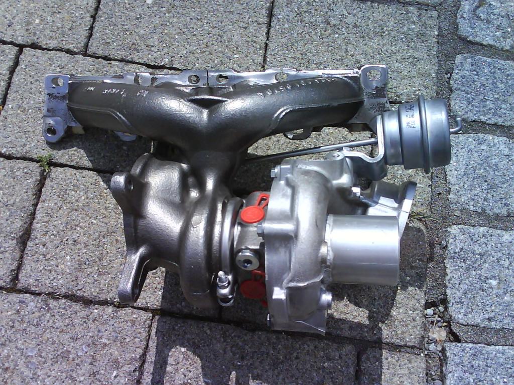

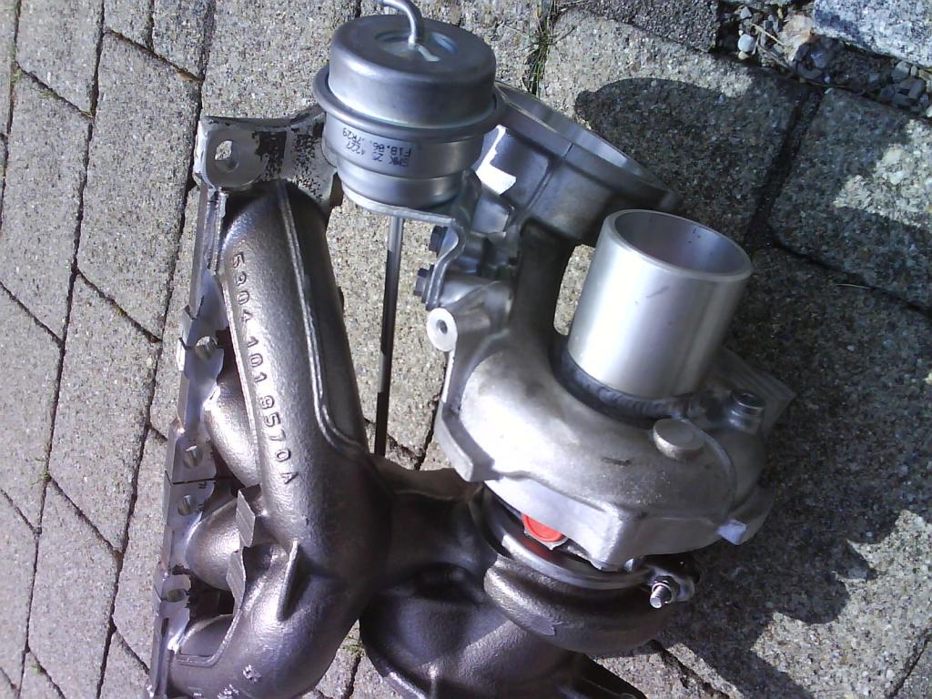

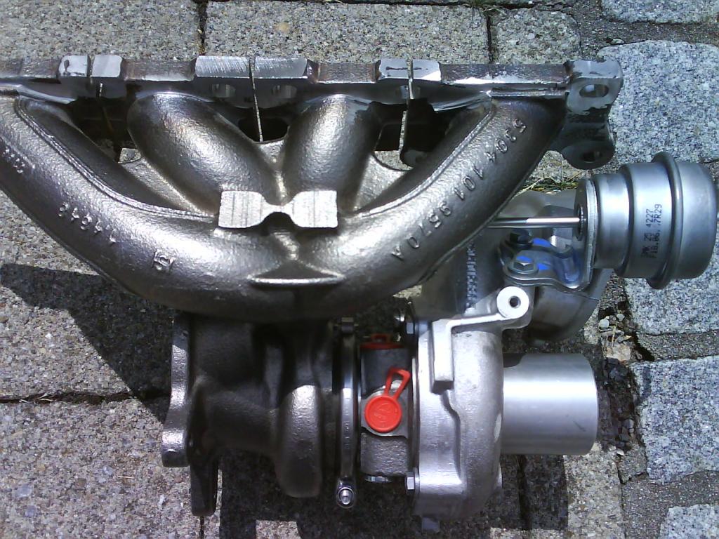

so weiter gehts.
hier mal der turbo.
man siehe der lader sitz im krümmer.
optimales abgas verhalten.
ohne grossen gegendruck.
hier mal der turbo.

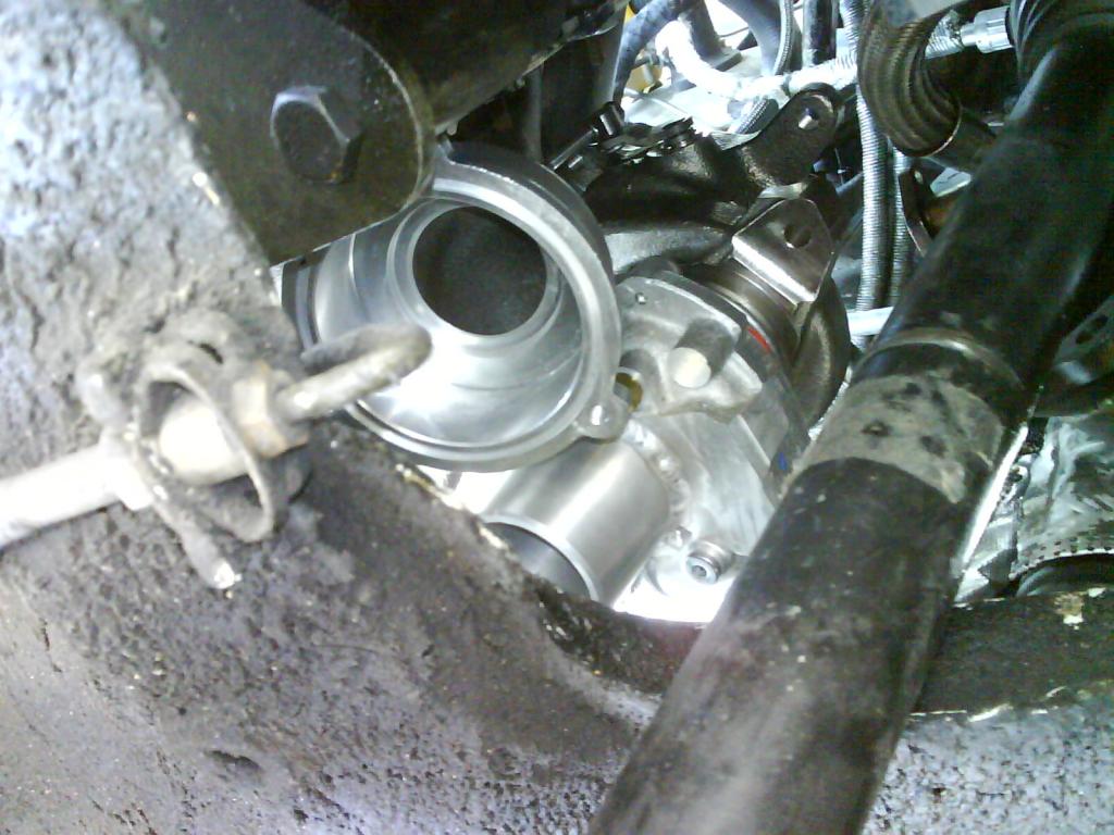

AW: 1.8T mit TFSI lader

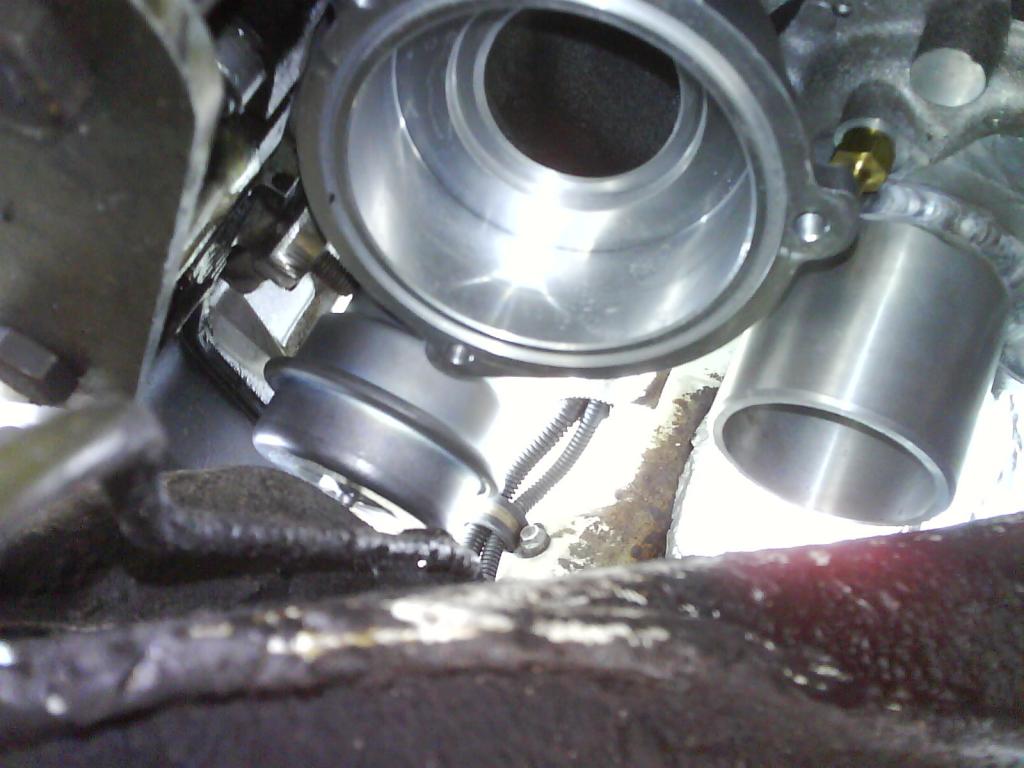

so mal eingebaut.zumindest mal getestet

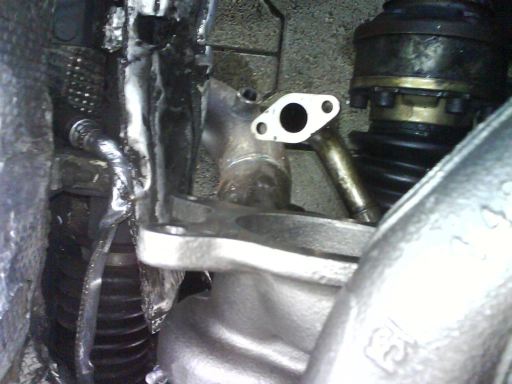

man beachte das hosenrohr.ist ein 70mm rohr. wird aber 78mm
scirocco hat irgendwie doch platz

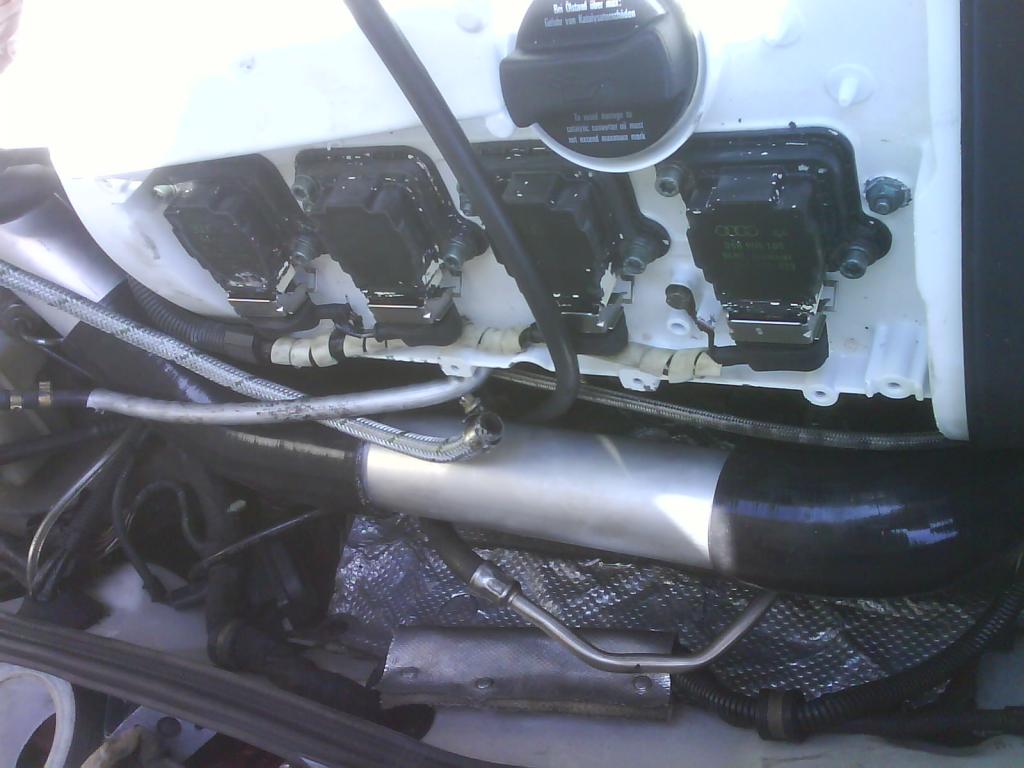

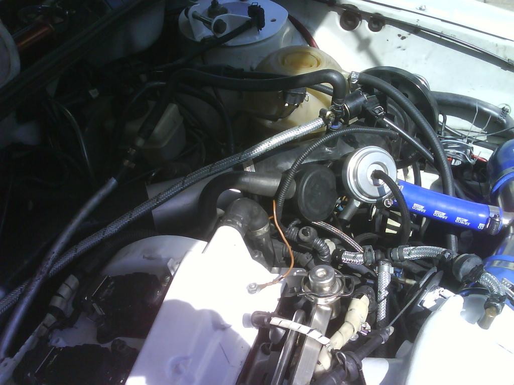

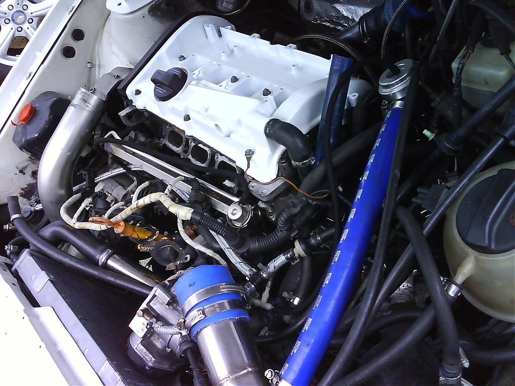

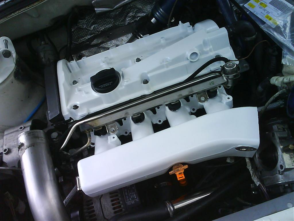

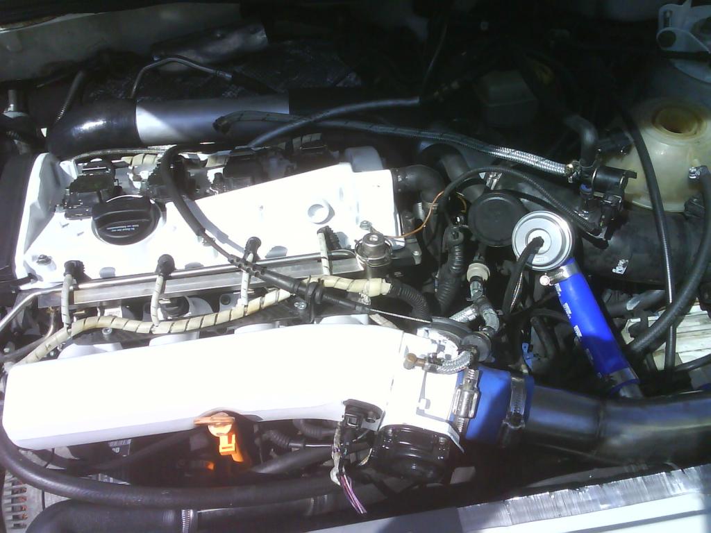

so weiter gings heute
jetzt ist der motorraum fast fertig.
ladedruckregelung fehlt noch. eine öl leitung und eine wasser leitung
der rest passiert dann am unterboden.
neues hosenrohr. ölrücklauf. und wasser zulauf

so der umbau ist fertig. hat heute seine ersten kilometer gesehen.
ich sag nur"geil"
bilder kommen noch
ich sag nur"geil"
bilder kommen noch

Wieso greifst du nicht auf einen klassischen K04 Lader zurück? Der Unterschied im Ansprechverhalten ist maginal, die Leistung erreichst du mit dem Lader auch ohne Probleme und du musst weder Hosenrohr noch Krümmer ändern. Wenn dir das minimum an Ansprechverhalten so wichtig ist, wieso benutzt du dann so ewig lange Silikonschläuche für Schubumluft und Druckrohr? Eine durchgeschweißte Lösung würde dir da einiges mehr bringen.
