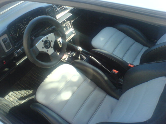

hallo leute ich hab mein scirocco jetz auf g60 umgebaut un halt corrado innen jetz hab ich aber gemerkt das das amaturenbrett nicht reingeht wegen der lenkung hat irgendjemand ne idee welche cockpits man ohne flexen einbauen kann

ja ok aber hab ja das cockpit zugeschnitten aber ohne das ich an der lenkung flex geht kein tacho rein

Richtig. Wenn man sich sämtliche Corrado A-Brett Umbauten beim Rocco anschaut, wird man feststellen können, dass das Cockpit immer etwas anders sitzt als beim im Corri eingebauten Zustand. Entweder es zeigt weiter nach oben, oder das ganze A-Brett wurde höher montiert als das Rocco-A-Brett, oder es wurde sonstwie was am Cockpit selber gemacht, damit es passt.aber ohne das ich an der lenkung flex geht kein tacho rein

Wenn du den Tacho-Tunnel beibehalten möchtest, muss die Lenksäulenhalterung weg. Das ist nunmal so, ich hab sie zudem direkt im Winkel und in der Ausrichtung verändert. Wenn du den Lenksäulenhalter beibehalten willst sitzt der Tacho bündig mit dem Abschluss des Bretts. Ist viel probiererei, außerdem habe ich mein Armaturenbrett 2-3cm weiter in den Innenraum gesetzt und die Seiten verlängert und die Übergänge zur A-Säule mit Moosgummi aufgebaut. Habe ich aber nur gemacht um die Lüftung besser anschließen und das Handschuhfach verbauen zu können. Das war mir halt wichtig...

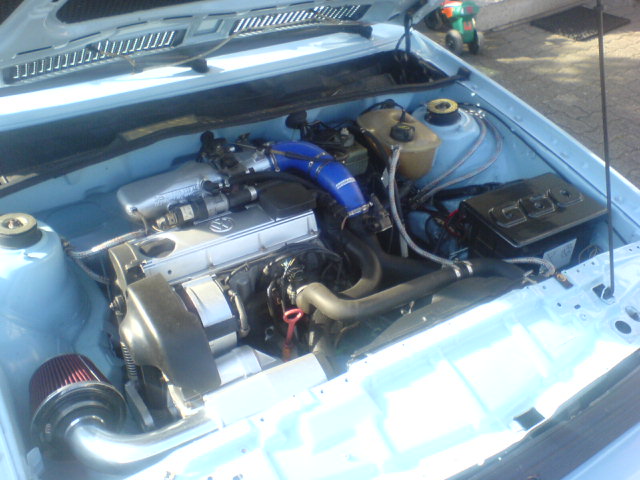

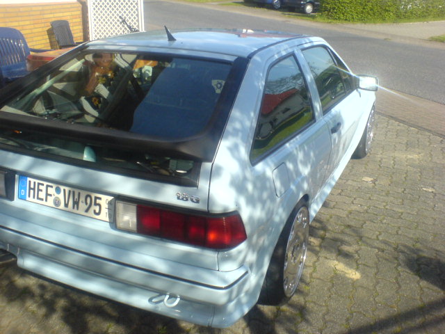

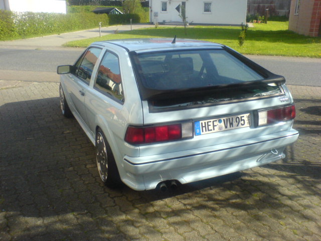

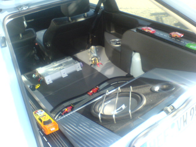

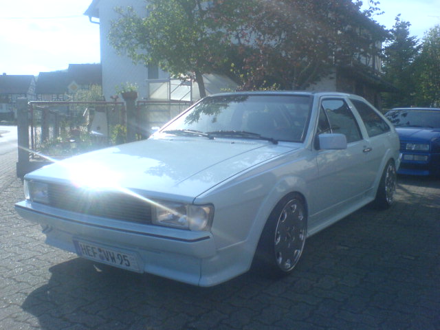

so endlich ziehmlich fertig
- DSC00108.JPG (77.02 KiB) 689 mal betrachtet
- DSC00107.JPG (64.25 KiB) 680 mal betrachtet
- DSC00106.JPG (56.27 KiB) 687 mal betrachtet
- DSC00105.JPG (79.82 KiB) 654 mal betrachtet
- DSC00104.JPG (75.31 KiB) 657 mal betrachtet
- DSC00103.JPG (61.25 KiB) 661 mal betrachtet
[SIGPIC][/SIGPIC]scirocco 2 g60 umbau , supersprint , 7,5 mal 16 audi felgen chrom , kw gewinde corrado leder
