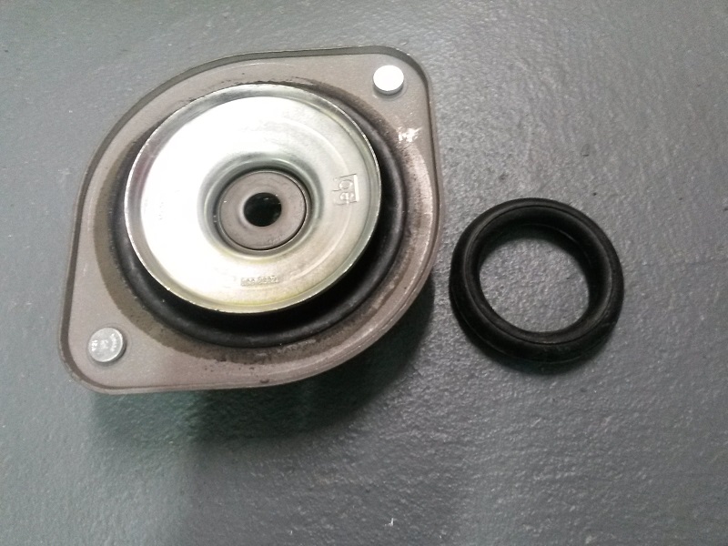

Gummiringe sind gekommen, gehen sogar gut zu montieren, und top Effekt. Hab nen ABF drin und Motorseitig war ich schon auf Metall. Nun nur ein paar mm Spiel, gibt aber beim Einfedern nach. Das Leben wie es sein sollte
Die Ringe kann man einfach drüberziehen über´s ausgebaute Lager, zum wieder runterkriegen müsste man die mit dem Cutter einschneiden.

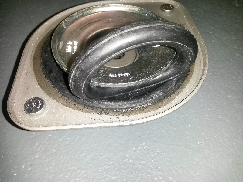

So, Zeichnung fertig, warte auf Angebot. Zu Cekey´s Vorschlag, hier das Ergebnis:
Schaut so schon mal gut aus. Für die Montage braucht man zwingend einen Schraubstock. Umgekehrt einspannen, Gummi an einer Seite rein drücken. Dann hält einer den Gummiring das er sich nicht raus zieht und eine zweite Person hebelt den mit einem dicken Schraubendreher (Spitze wie ein Montierhebel abgewinkelt ist ideal) rüber. Schaut dann aus als sollte es so sein.
Einbau und test steht noch bevor. Und das für nen Kurs von 6,50€ (für 5 Gummis inklusive Versand)
Gruß Christian
Gruß Christian

Hmmm, wenn das Lager dann soweit ermüdet ist, daß der Federteller auf dem Gummi aufliegt, dürfte sich das ohne Servo ordentlich schwer drehen.
Bei Bodenwellen in einer Kurve mit Lenkkorrekturen hat man dann möglicherweise unterschiedliche Lenkwiderstände während des Lenkvorganges, ohne Servo sicher interessant.
Sieht mir nicht wirklich nach einer guten Lösung aus.
- christian_scirocco2
- Beiträge: 6813
- Wohnort: Münster
AW: Aufruf: Domlager von VW Classic Parts (Sachs)
Da liegt er doch eh bereits auf wenn es gerissen ist. Der Metallteller dreht sich auch nicht, nur das innere Lager.
- Michas Rocco
- Beiträge: 1828
- Wohnort: Vechlede
Die Idee mit dem Gummiring als Zusatzelement ist perfekt und hat egal in welchem Zustand sich das Lager befindet keinerlei Einfluss auf die Lenkkräfte.
Der große Metallteller hat lediglich die Aufgabe ein gerissenes Lager zu stoppen, bevor es durch die Haube rutscht, der dreht sich nicht mit. Das gesamte Fahrzeuggewicht lastet ausschließlich auf dem kleinen Lager. Wäre dies nicht so, würden selbst im Neuzustand unterschiedliche Bewegungen zwischen Feder und Dämpfer auftreten.

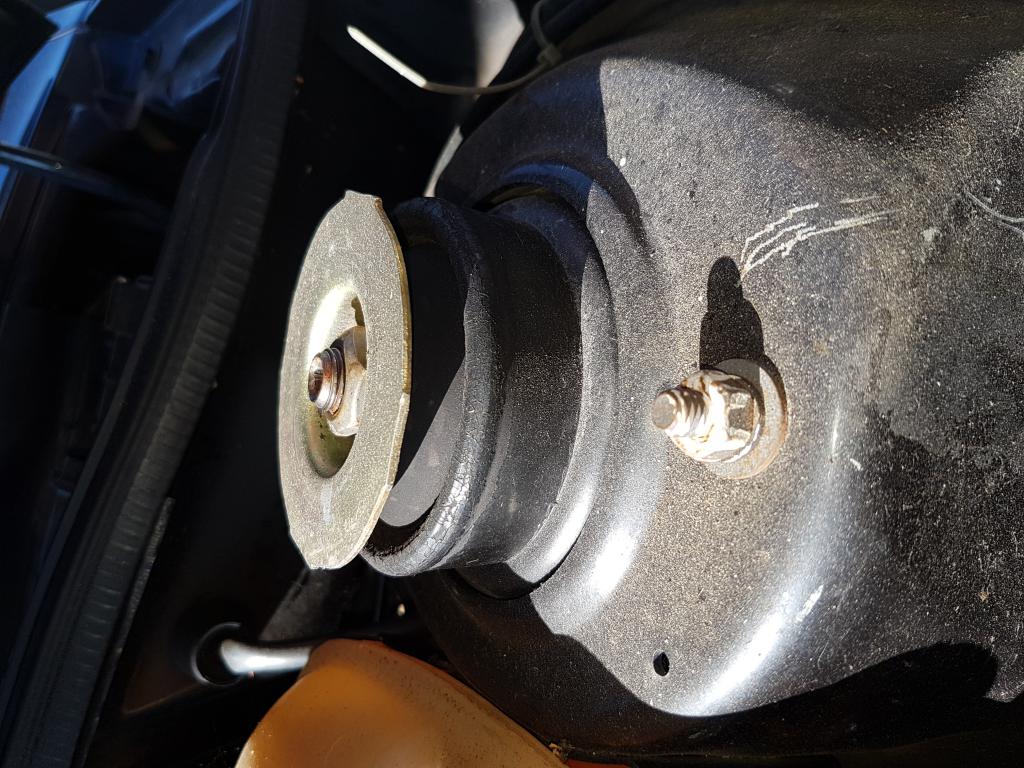

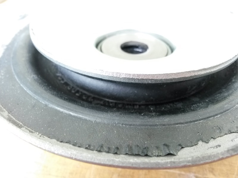

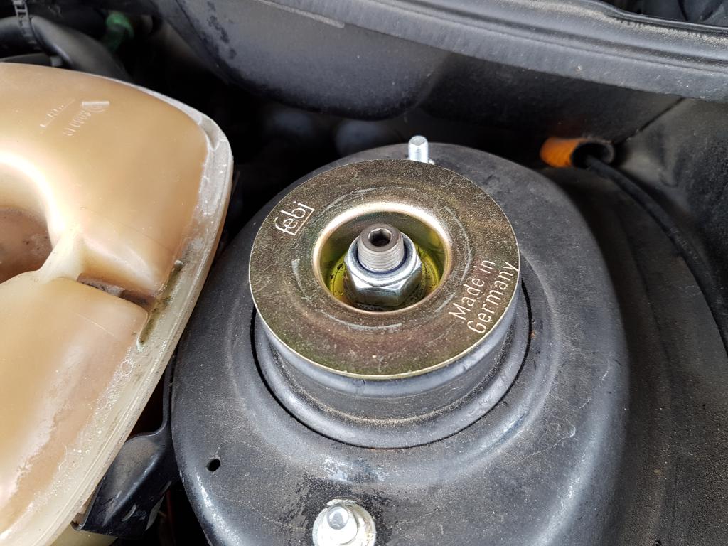

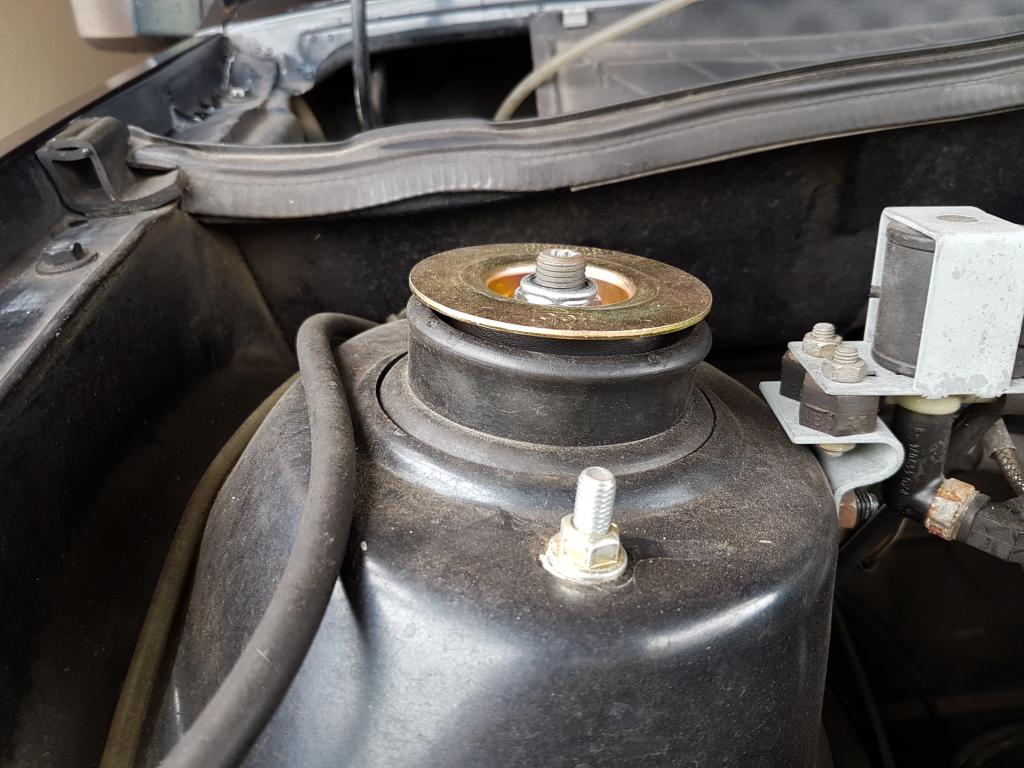

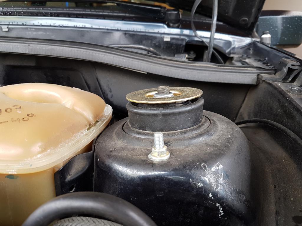

hab vorhin an meinen Rocco mal die Domlager fotografiert. Wie in meinem alten Thread zu lesen, sind es Febi Lager die seit 2012 verbaut sind:
Finde ich Ok! Evtl. hat Febi bis vor 5 Jahren auch noch bessere Qualität geliefert?!
Bei meinem Vater seinem Scirocco sieht es schon anders aus, allerdings wissen wir nicht wann die getauscht wurden bzw. ob die überhaupt schonmal getauscht wurden
Gruß Dominik
- Beiträge: 6813
- Wohnort: Münster
@sokkken,
das bei dir auf der Fahrerseite zeigt eindeutig einen Riss auf dem Bild. Lange macht es das nicht mehr mit.
