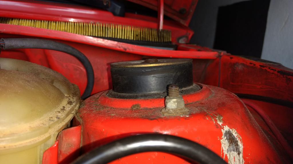

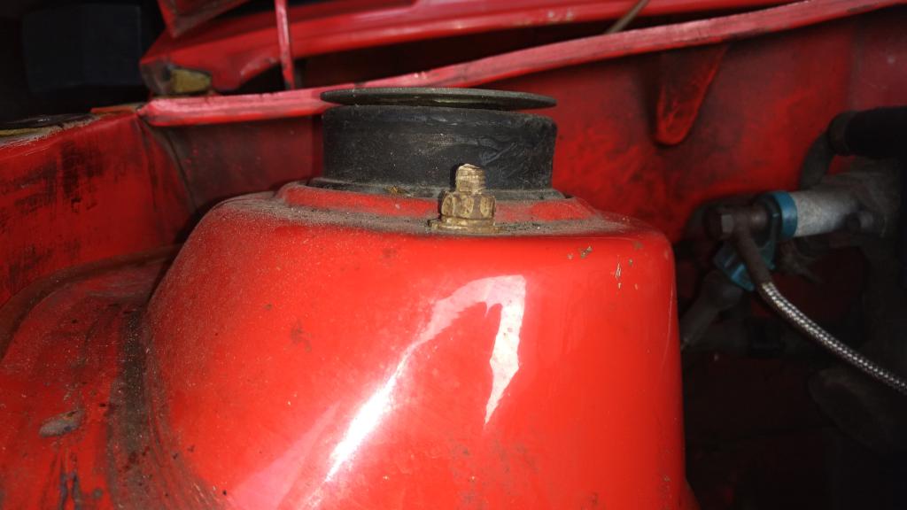

Hier meine, Fahrerseite max. 1mm, Beifahrerseite ca. 4-5 mm. Glaube die sind noch original 1984!
OSLer
- Beiträge: 6166
AW: Aufruf: Domlager von VW Classic Parts (Sachs)
Das wäre in der Tat heftig. Steht da denn irgendwo Sachs drauf?
Perkins
- Beiträge: 94
- Registriert: So 27. Apr 2014, 13:15
- Wohnort: Soest
Das weiß ich so nicht, denke nicht, schaue mal morgen nach!

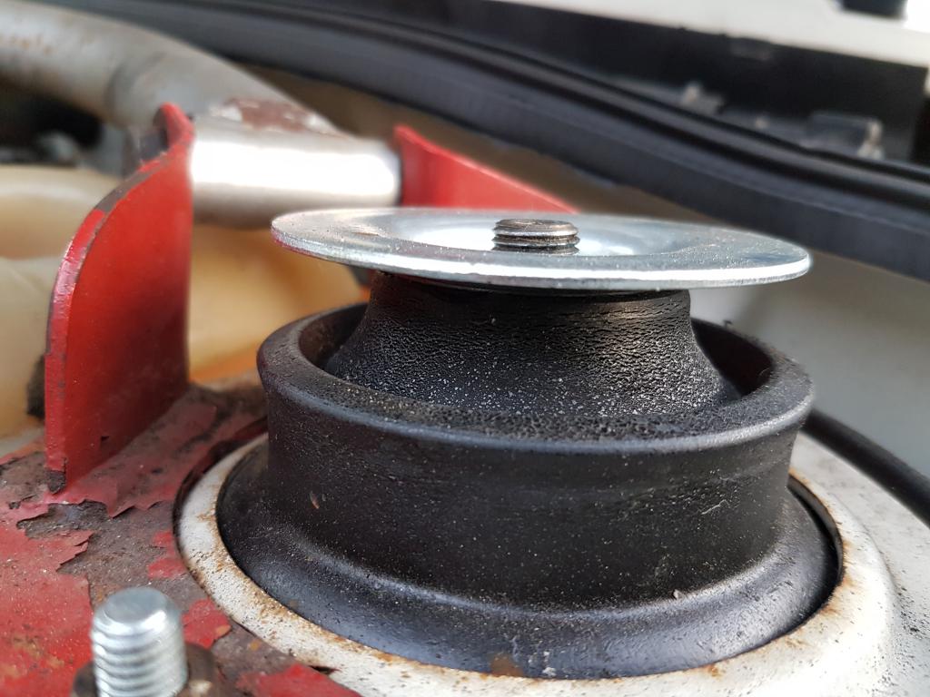

Hier mal ein Schnappschuss von heute
Das ist echt extrem übel
Wie alt die Lager sind kann ich nicht sagen aber der verzinkte Teller ist noch nicht mal angelaufen

@gojira
danke, schade daß es keine Angaben zu Alter und Laufleistung gibt, so leider nicht verwertbar

Die Originalen die ich im Blauen hab sind schon sicher über 12 Jahre, haben auch mehr als 100tkm drauf, und nix hängt. Die Sachs sind 2 Jahre und etwa 5tkm drin (wirklich 5), die 2 Jahre nur insgesamt 3 Monate gefahren, im Winter aufgebockt.OSLer hat geschrieben:@gojira
Der unterschied ist sowas von krass.... Nach Wochen hatte ich schon überlegt zu reklamieren weil die weiter durchhingen als die alten. Aber tauschen gegen was? das ist hier die große Frage.
