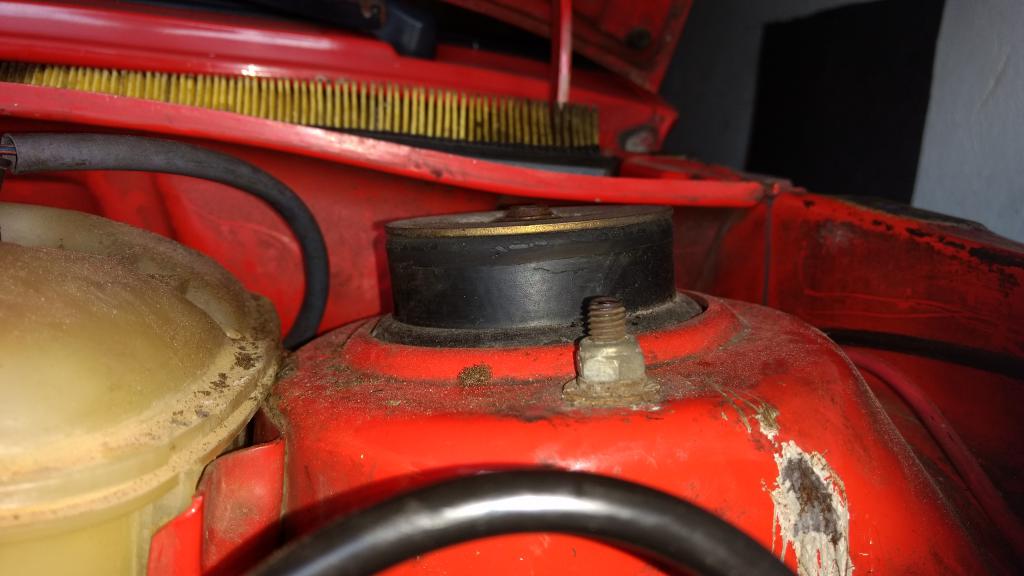

Hier meine, Fahrerseite max. 1mm, Beifahrerseite ca. 4-5 mm. Glaube die sind noch original 1984!
- Beiträge: 6163
AW: Aufruf: Domlager von VW Classic Parts (Sachs)
Das wäre in der Tat heftig. Steht da denn irgendwo Sachs drauf?
- Beiträge: 94
- Registriert: So 27. Apr 2014, 13:15
- Wohnort: Soest
Das weiß ich so nicht, denke nicht, schaue mal morgen nach!

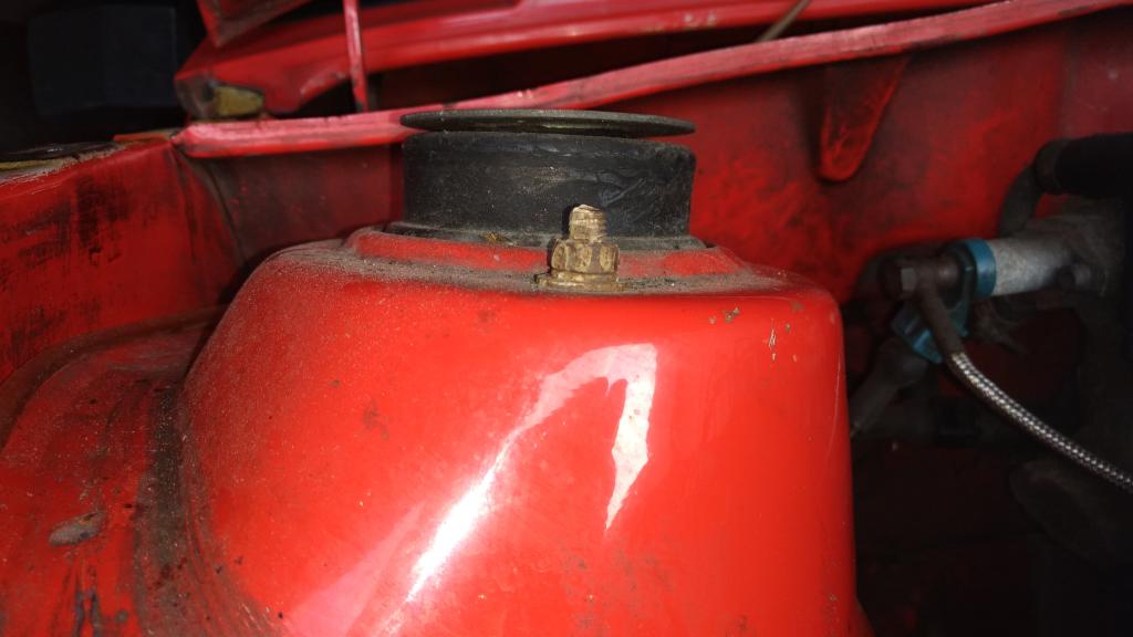

Hier mal ein Schnappschuss von heute
Das ist echt extrem übel
Wie alt die Lager sind kann ich nicht sagen aber der verzinkte Teller ist noch nicht mal angelaufen

- Beiträge: 6163
@gojira
danke, schade daß es keine Angaben zu Alter und Laufleistung gibt, so leider nicht verwertbar
