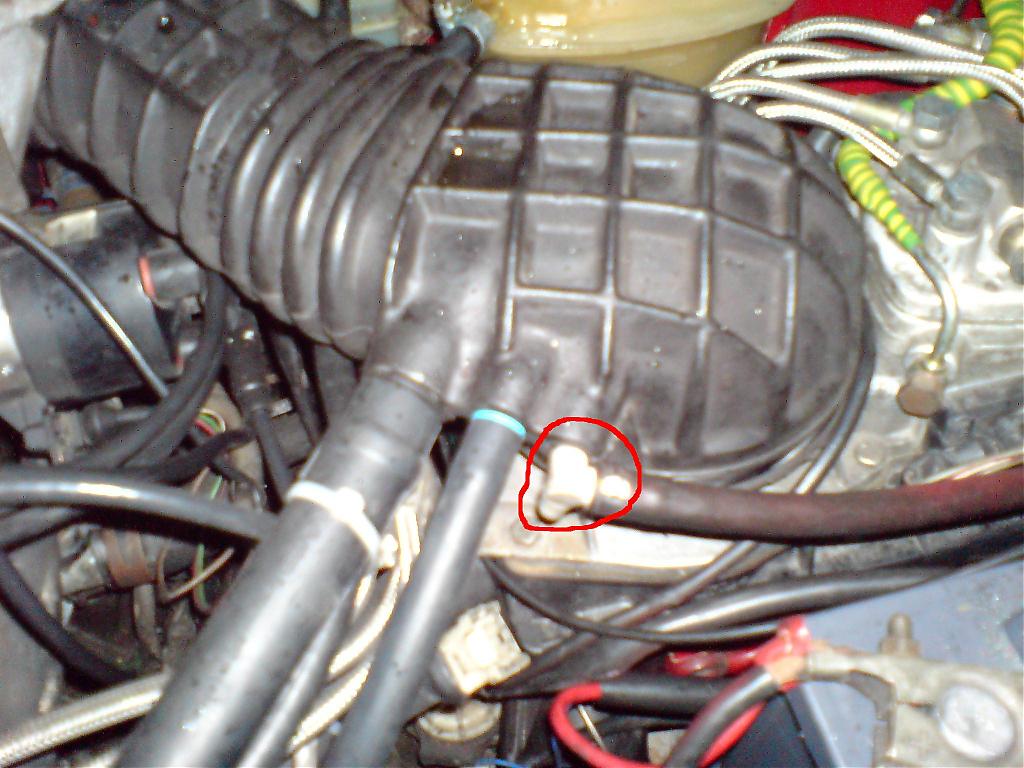

Desweiteren hab ich festgestellt das er mit abgezogenem Unterdruckschlauch vom Aktivkohlefilter richtig gut läuft. Dreht sauber hoch und hält super die Leerlaufdrehzahl. Wenn ich aber den Daumen drauf drücke (aufs Loch im Ansaugrohr) oder den Unterdruckschlauch anschließe stirbt er fast ab (Bild siehe unten). Denke das bestätigt die Theorie das er zu fett läuft. Oder was meint ihr?

Die Werte die Du da angibst deuten auf ein sehr fettes Gemisch. Das müsste eigentlich schon höllisch nach Sprit riechen.
