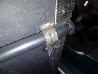

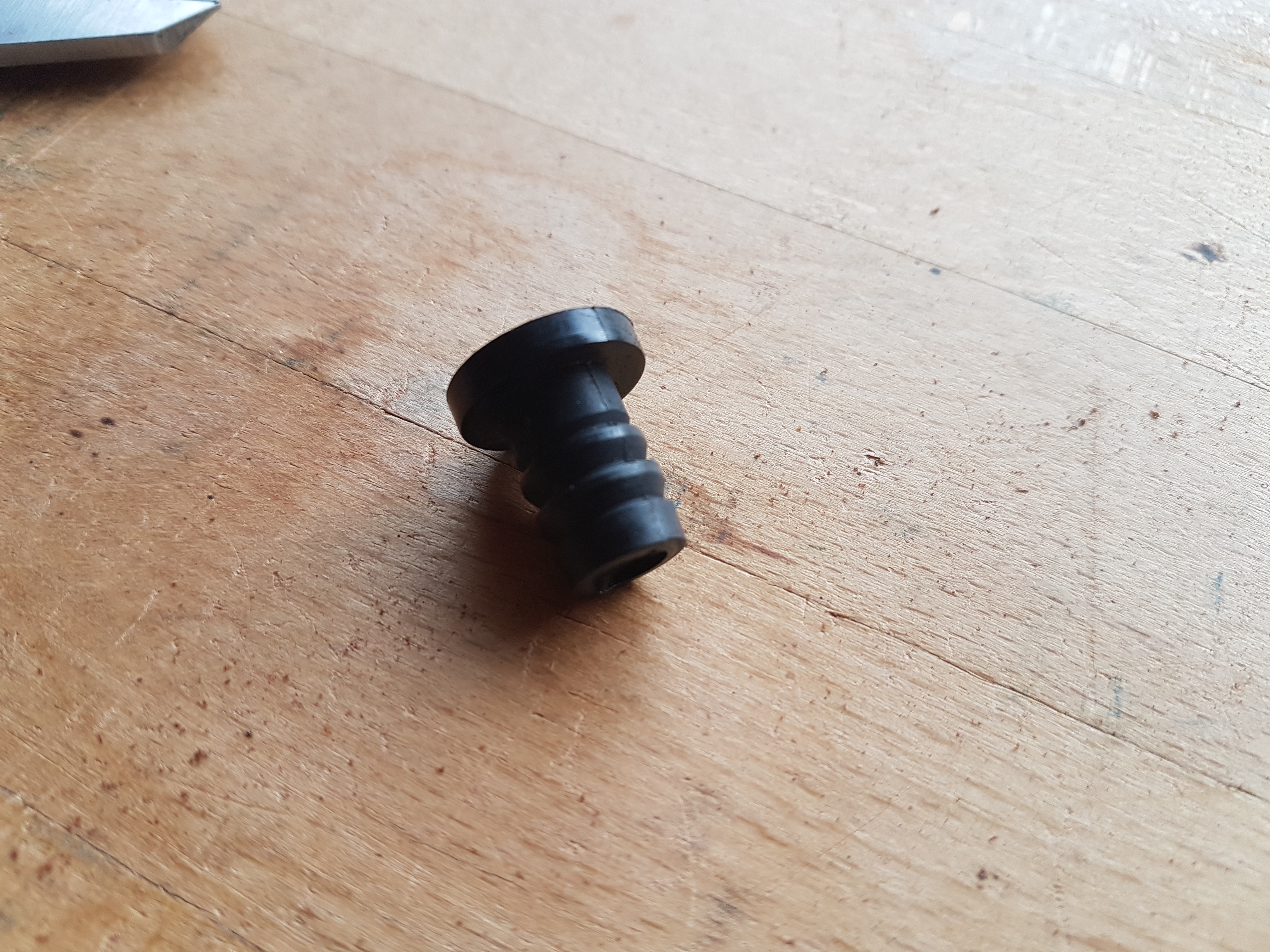

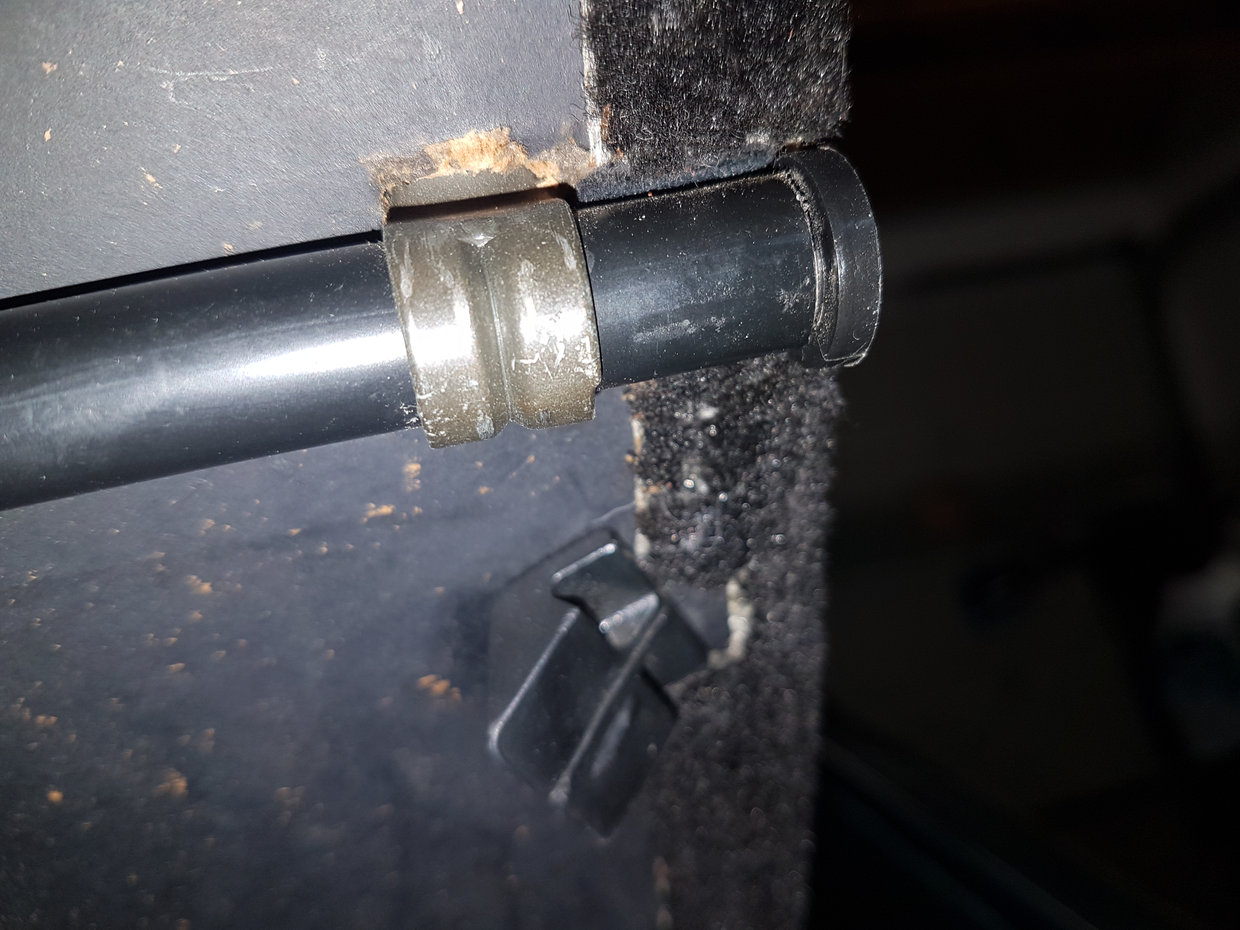

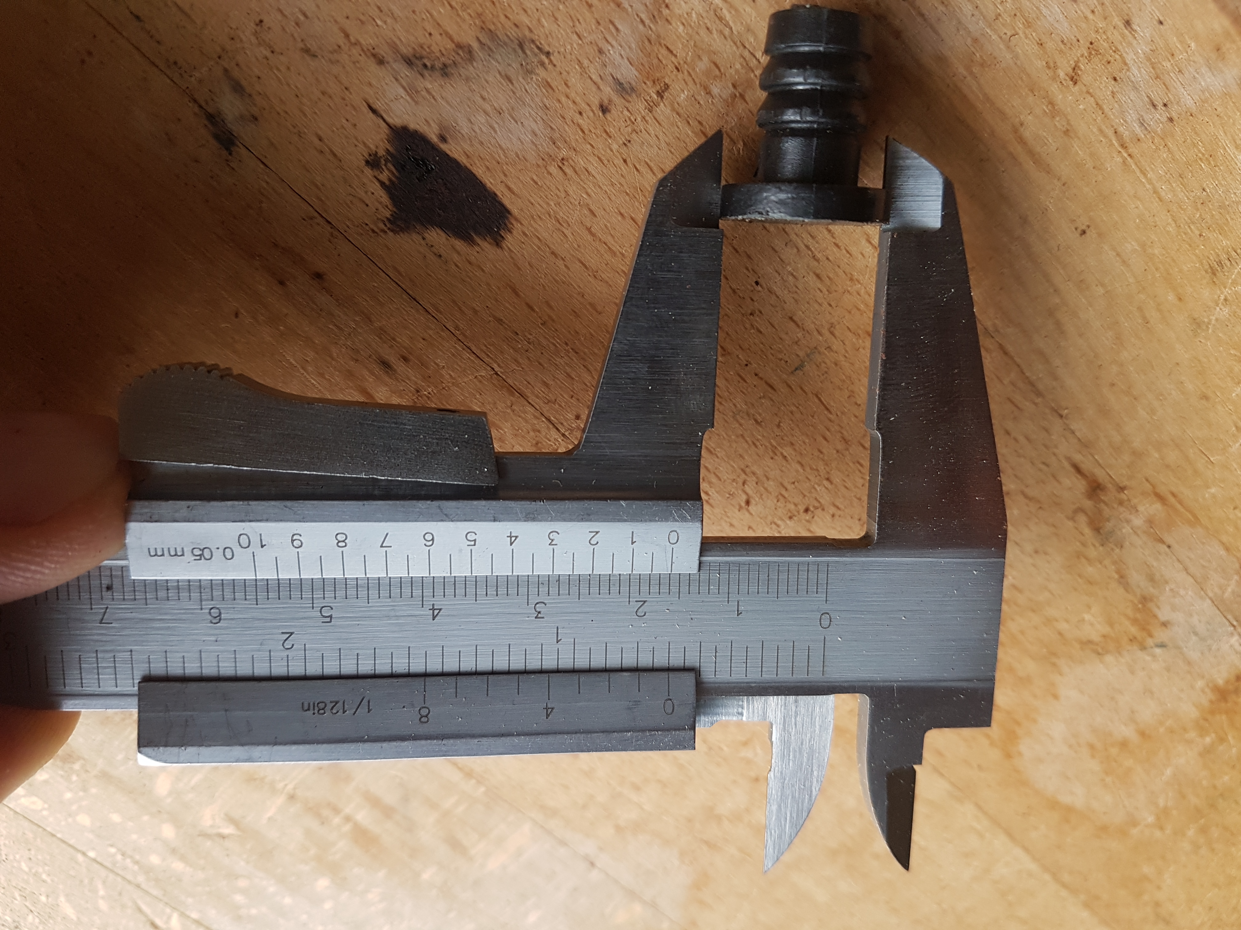

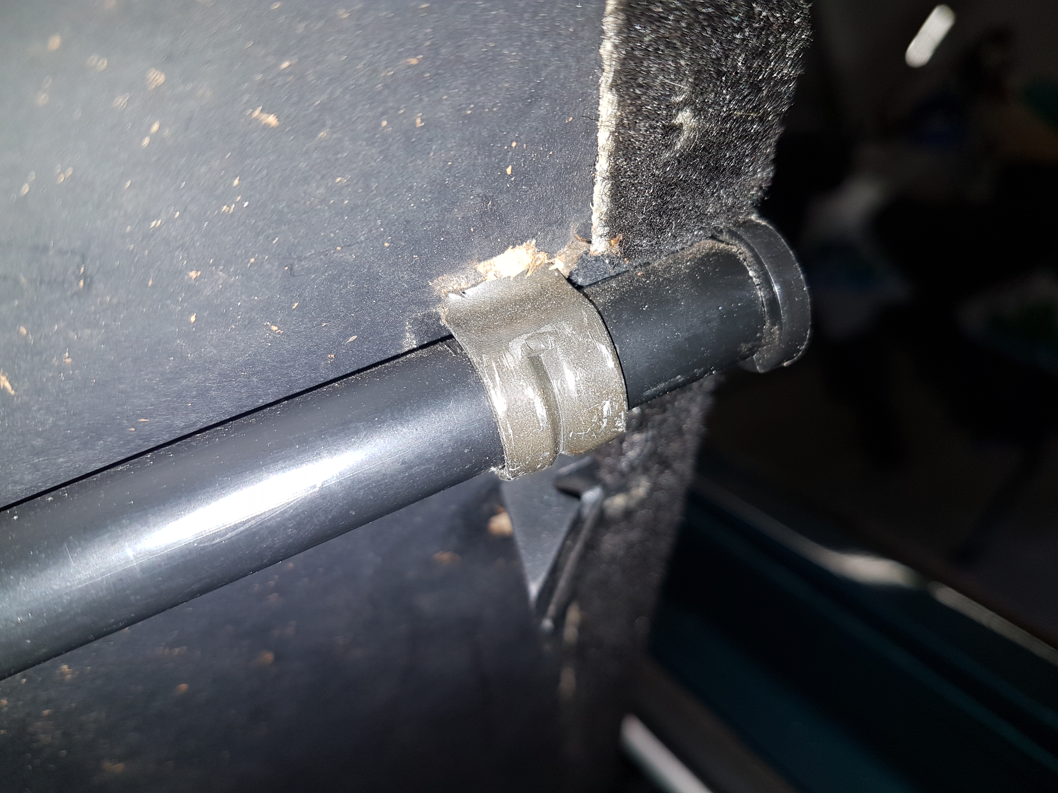

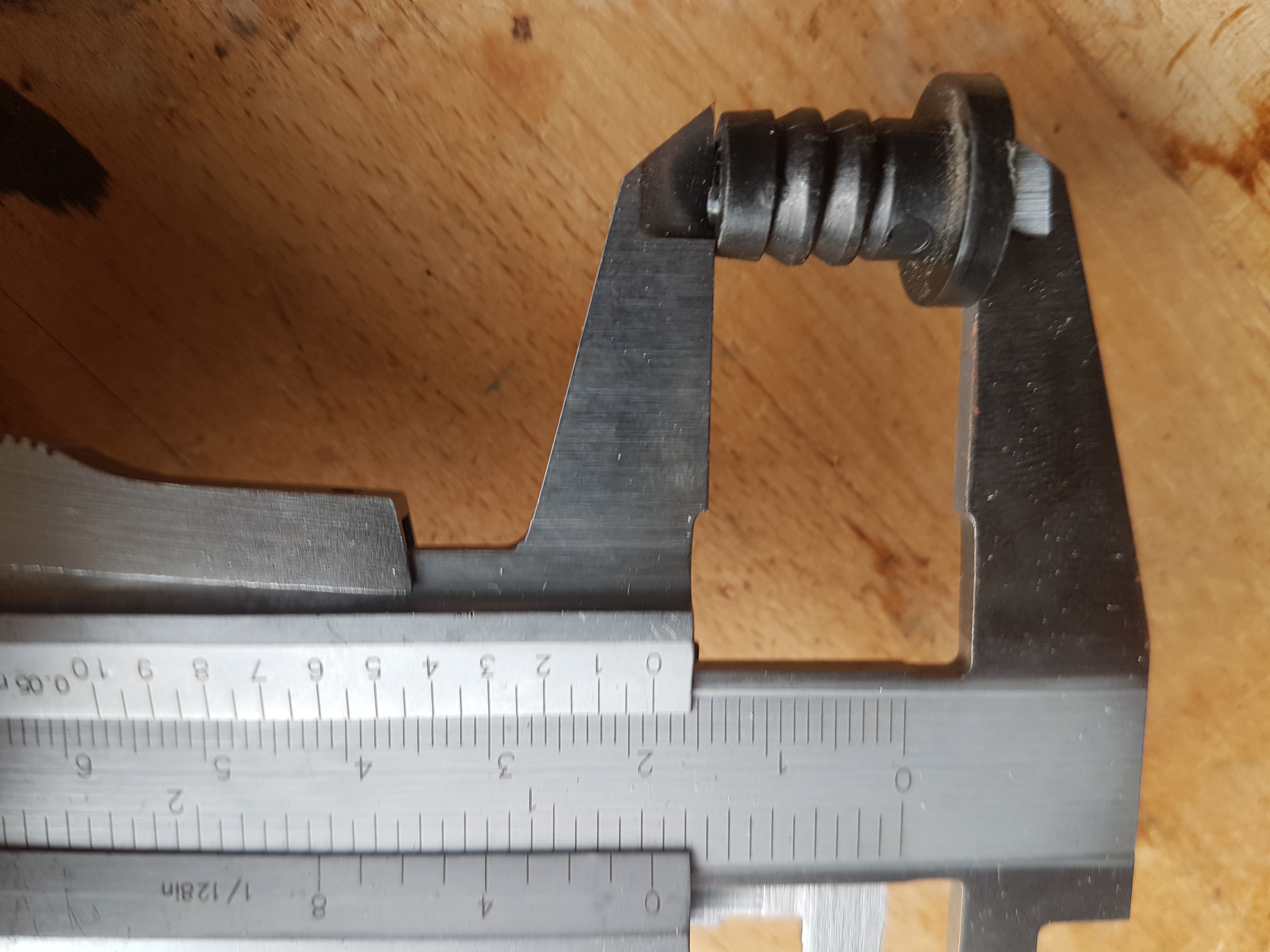

Hat jemand die Teilenummern für die 4 restlichen Stopfen? Falls nicht zumindest Abmessungen?
Hat jemand Innen- und Außendurchmesser der Stangen?
Mit welchen Klammern werden die Stangen an der Hutablage befestigt?

Stangen (3 Stück),
außen 13mm
innen 10,4mm
Stopfen siehe Fotos
Klammern sieht man nur den Teil um die Stange, die Befestigung sieht man nicht. Wäre aber noch relativ leicht nachzubauen.
