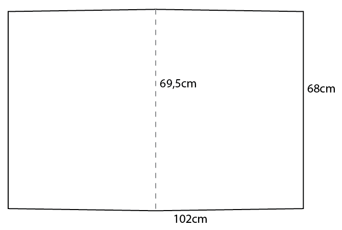

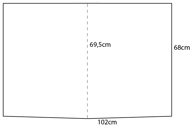

AW: Maße einer Original Hutablage
Danke!
Quasi so wie auf Bild1, in beide Seiten 0,75cm Versatz? oder wie auf Bild 2 in eine Richtung 1,5cm Versatz?
Kann die Seite nicht auch komplett 68cm haben?
Wie aus deinem zweiten Bild, und dann zu der Seite der Heckklappe. Die macht einen leichten ovalen Bogen.
Gruß Ritchie
