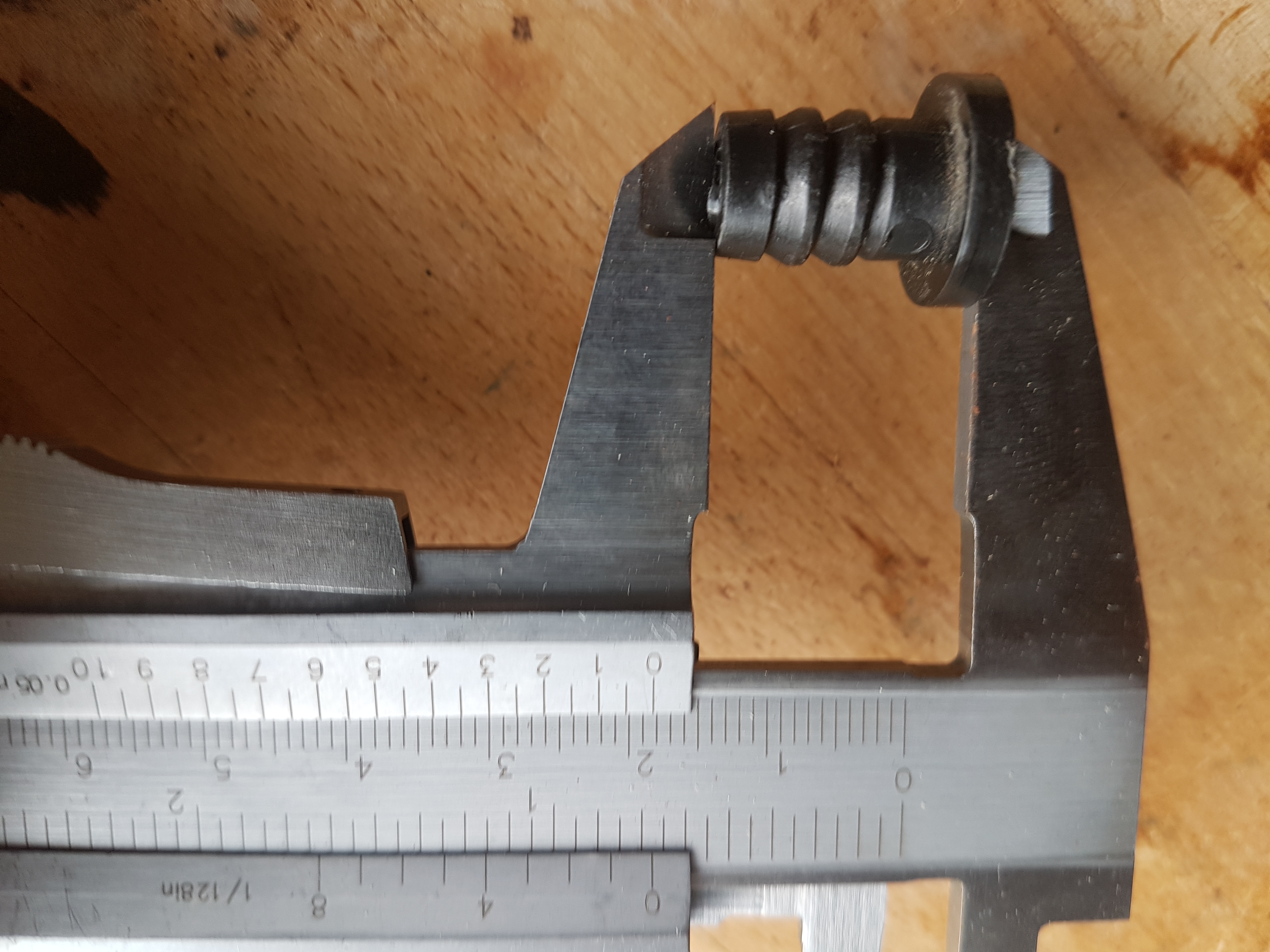

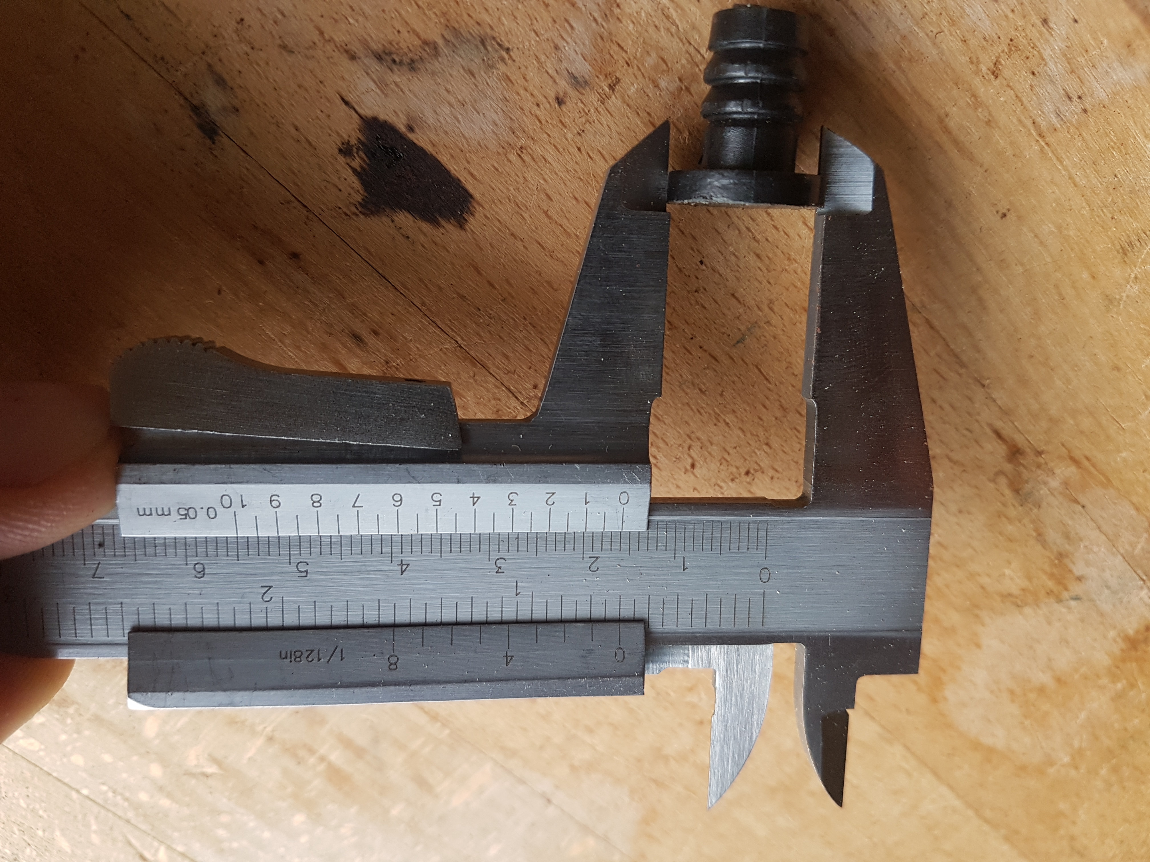

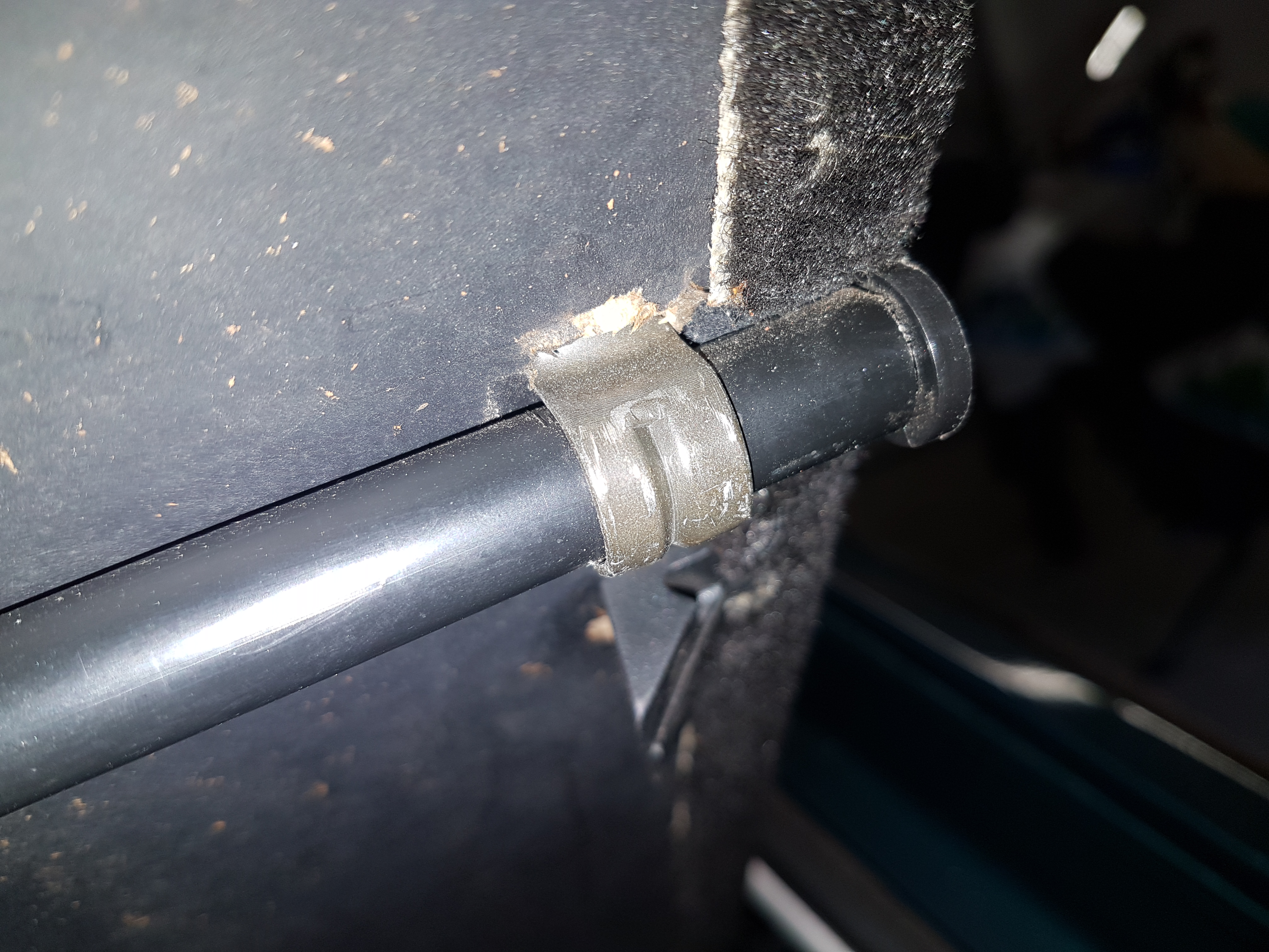

Stangen (3 Stück),
außen 13mm
innen 10,4mm
Stopfen siehe Fotos
Klammern sieht man nur den Teil um die Stange, die Befestigung sieht man nicht. Wäre aber noch relativ leicht nachzubauen.
