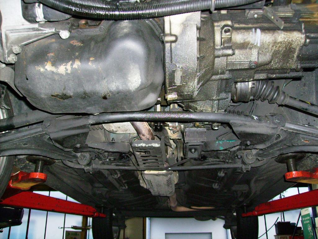

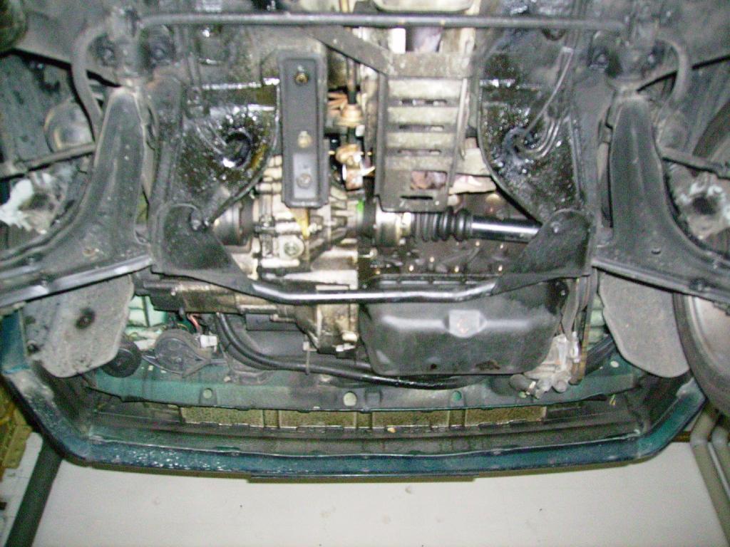

Auf dem ersten Bild die untere Strebe beim 16V, auf den anderen Bilder eine Wiechers-Strebe an meinem JH.
Zum Thema "Notwendigkeit bei Breitreifen":
Der eine Prüfer will eine Strebe sehen, der andere nicht - in manchen Felgen-Gutachten steht sie als Auflage drin in anderen nicht.
Fakt ist: Sie schadet nicht! ;-)
