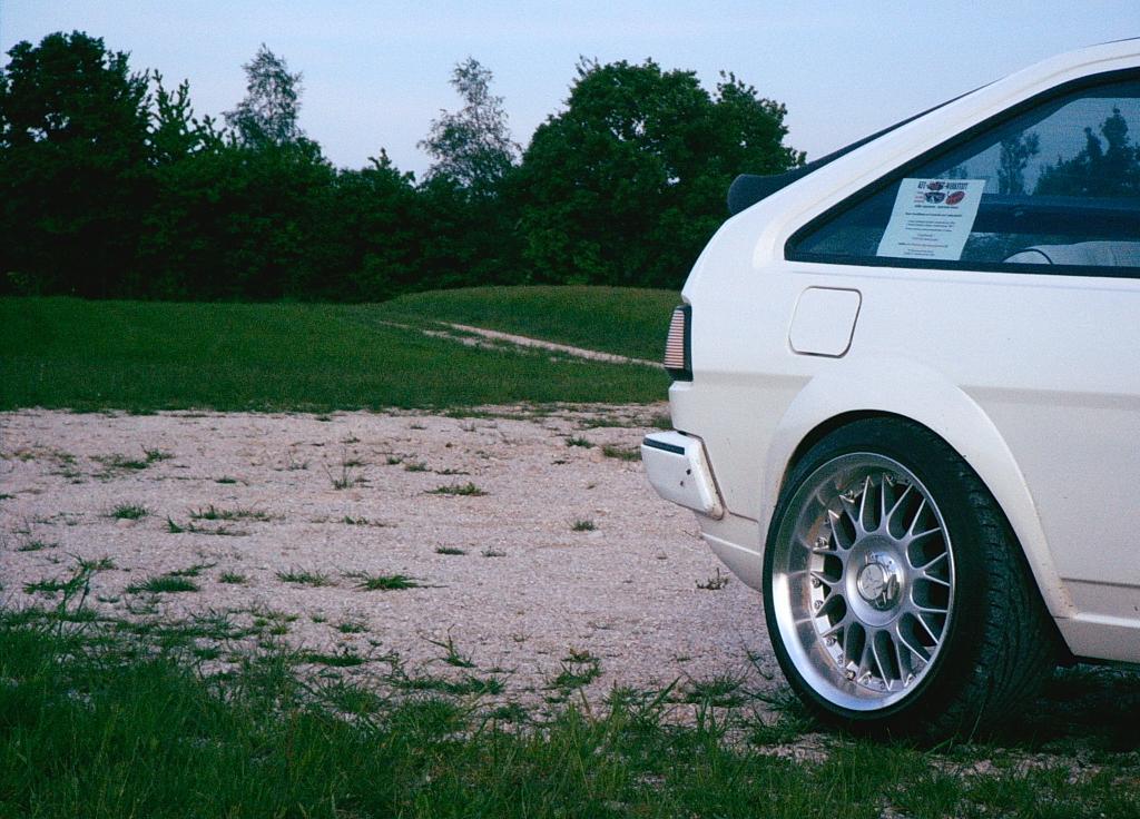

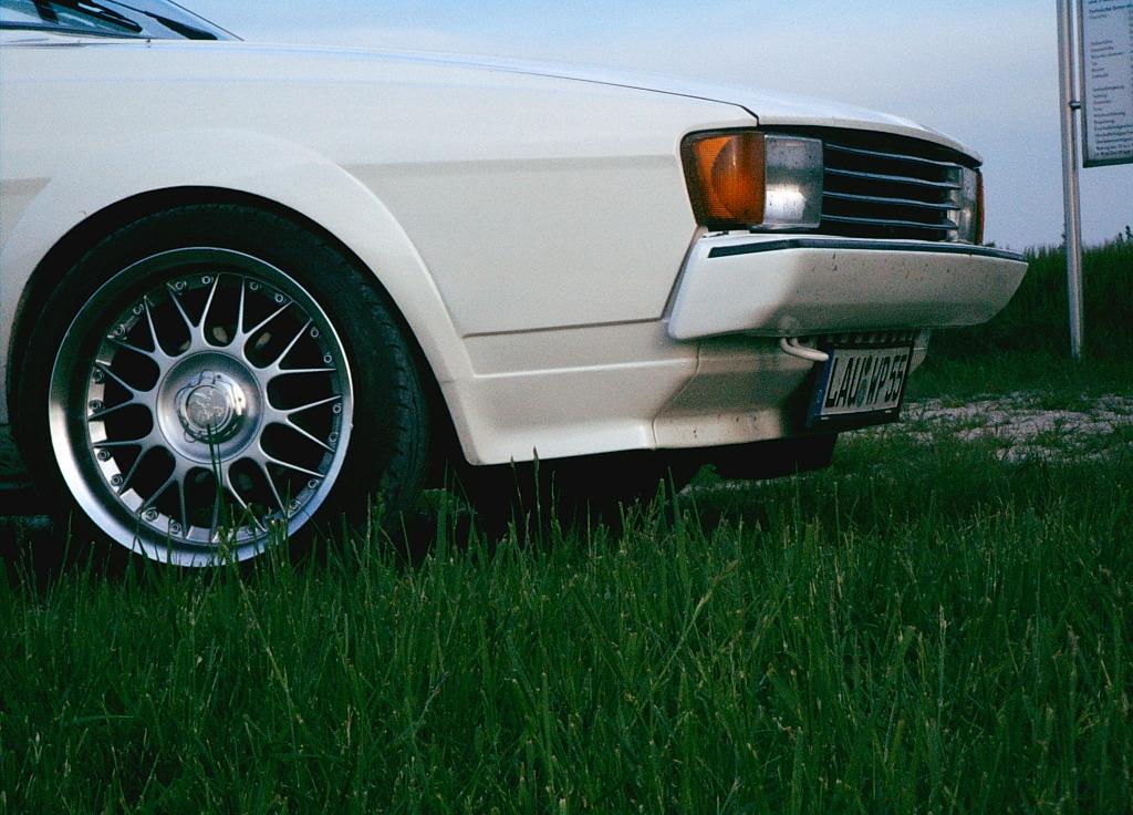

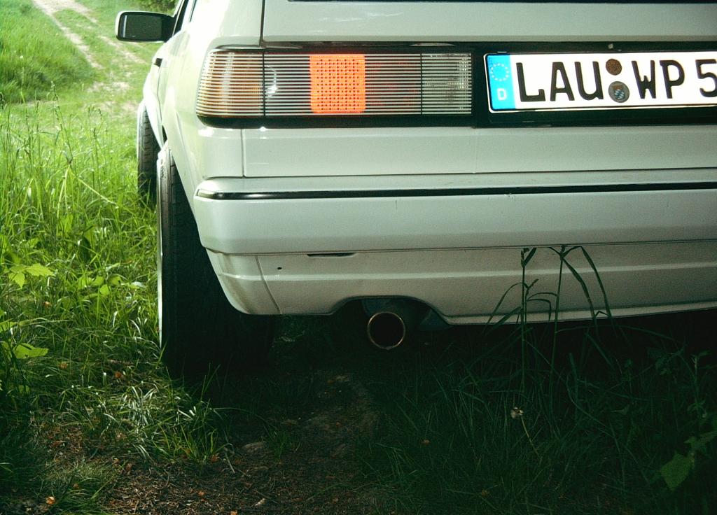

9x16 vorn und hinten is hammer und geht auch ohne ziehen wenn die Einpresstiefe passt. hier mal nen Bild. Felgen wiegesagt 9x16 mit 215er Reifen.
Hab nur keine Verspoilerung mehr drann.
