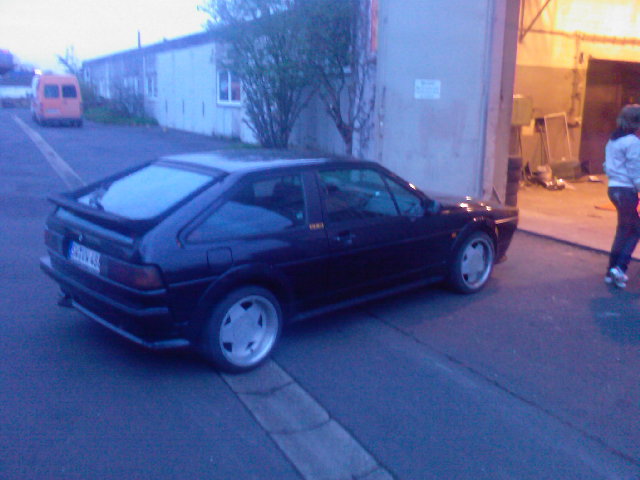

ich hatte mal die 7,5x16 und 9x16 drauf. muss daheim ma schauen ob ich das bild noch hab. aber vorne brauchst auf jeden fall spurplatten. meine felgen sind am bremssattel hängengeblieben
- Chiller2002
- Beiträge: 195
- Registriert: Mi 26. Mär 2008, 10:12
- Wohnort: heidenfeld
AW: Borbet A welche größe
So ich hab es gefunden
des sind welche mit 7,5x16 und 9x16.
Hilft des euch weiter???
wenn du welche suchst frag ich meinen bruder mal ob er sie noch braucht aber du weist selber das ma díe etwas schwerer bekommt.
aber ich frag ne ma oke?

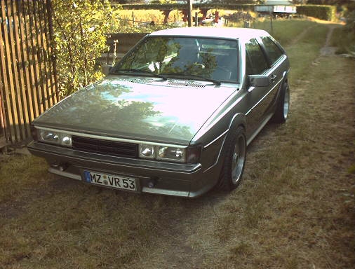

- drspeed16v
- Beiträge: 910
- Registriert: Fr 26. Mär 2004, 07:52
- Wohnort: daheim bei SCHNECKE :-)
sodele mal schauen obs mim einstellen klappt....
- Scirocco16v mit Borbet A.JPG (136.19 KiB) 1148 mal betrachtet
