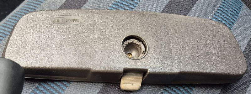

Guten Tag,
hat noch jemand einen Innenspiegel übrig?
Bei mir ist der Kunststoff der die Kugel umklammert rausgebröselt und nun wackelt der Spiegel.
Oder kennt jemand nen Trick wie man das reparieren kann?

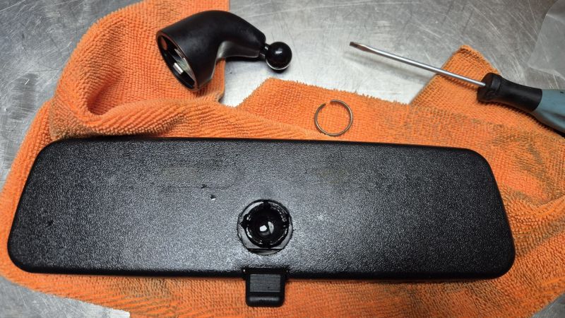

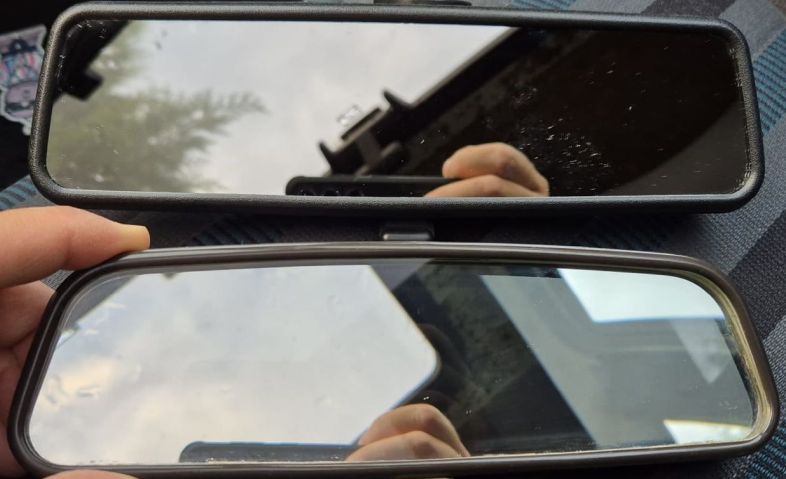

Die kaputte Kugelaufnahme des alten TeilsZum Vergleich: Unten ist der alte Spiegel - der neue ist etwas breiter
Innenspiegel ist getauscht. Hat gut geklappt. Vielen Dank noch mal!
Habe folgenden Artikel gekauft:
https://www.ebay.de/itm/387500481761
DPA Innenspiegel 88570079502 für VW Golf IV
Schwarz
Vor der Demontage des Arms am neuen Spiegel, habe ich den metallischen Innenring mit einem Schraubenzieher entfernt und WD40 drauf gesprüht.
Bei der Montage habe ich den Ring weggelassen, weil ich zu viel Druck aufwenden musste, und Angst hatte, das mir am Ende der Arm von der Scheibe reist.
Auch ohne den Ring hält der Spiegel sehr gut und lässt sich auf Abblend umschalten.
Schwarz

Na prima,
Ein Tip, ich hab den Ring nicht rausgemacht, allerdings ist es besser den Fuß des 2er Spiegels von der Scheibe zu nehmen. Ist ja nur eine kleine Madenschraube für nen 1,5 oder 2mm Inbusschlüssel. Dann kann man das ganze auf nem Tisch machen und kann den Ring ggfs. drin lassen. Aber es geht ja auch so, wie man sieht. Der Vorteil der Golf 3 oder 4 Spiegel ist, sie sind deutlich jünger und demzufolge nicht so lange der UV-Strahlung ausgesetzt gewesen. Und deutlich häufiger verfügbar.
