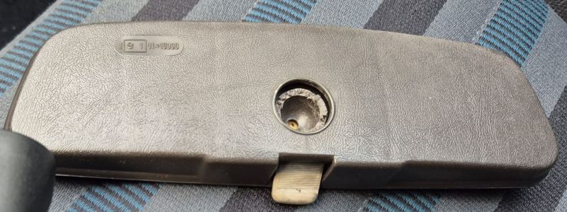

Guten Tag,
hat noch jemand einen Innenspiegel übrig?
Bei mir ist der Kunststoff der die Kugel umklammert rausgebröselt und nun wackelt der Spiegel.
Oder kennt jemand nen Trick wie man das reparieren kann?

Hi Benni,
also wenn es nicht original sein muß, hab ich nen Trick, wie man für kleines Geld einen brauchbaren Innenspiegel bekommt. Das mit dem Zerbröseln der Innenspiegel (wahrscheinlich durch die UV-Einstrahlung) ist bei mir schon mehrfach aufgetreten. Letztendlich hatte ich auch keinen mehr, den ich verwenden konnte. Ich hab mitbekommen, daß man den innenspiegel vom Golf 4 nehmen kann. Das hab ich ausprobiert. Die Kugelgelenke sind nämlich die gleichen. Einfach vom alten Spiegel, der ja eh hinüber ist mit WD40 oder ähnlichem die Kugel einsprühen und aus der Kugelhalterung heraushebeln. Wenn das was bricht ist ja eh hin. Und dann beim Schrotti oder im Netz sich nen Golf 4 Innenspiegel holen und da die Kugel herausdrehen, vorher auch ölen und die Roccohalterungskugel mit Öl reindrücken und schon ist ein verwendbarer Abblendinnenspiegel zur Hand. Er ist etwas breit passt aber zwischen die Sonnenblenden. Der Golf 3 Innenspiegel ist schmaler und soll auch gehen.
Mit dem Trick muß man an der Scheibe keine neue Halteplatte ankleben.

Innenspiegel ist getauscht. Hat gut geklappt. Vielen Dank noch mal!
Habe folgenden Artikel gekauft:
https://www.ebay.de/itm/387500481761
DPA Innenspiegel 88570079502 für VW Golf IV
Schwarz
Vor der Demontage des Arms am neuen Spiegel, habe ich den metallischen Innenring mit einem Schraubenzieher entfernt und WD40 drauf gesprüht.
Bei der Montage habe ich den Ring weggelassen, weil ich zu viel Druck aufwenden musste, und Angst hatte, das mir am Ende der Arm von der Scheibe reist.
Auch ohne den Ring hält der Spiegel sehr gut und lässt sich auf Abblend umschalten.

Na prima,
Ein Tip, ich hab den Ring nicht rausgemacht, allerdings ist es besser den Fuß des 2er Spiegels von der Scheibe zu nehmen. Ist ja nur eine kleine Madenschraube für nen 1,5 oder 2mm Inbusschlüssel. Dann kann man das ganze auf nem Tisch machen und kann den Ring ggfs. drin lassen. Aber es geht ja auch so, wie man sieht. Der Vorteil der Golf 3 oder 4 Spiegel ist, sie sind deutlich jünger und demzufolge nicht so lange der UV-Strahlung ausgesetzt gewesen. Und deutlich häufiger verfügbar.
