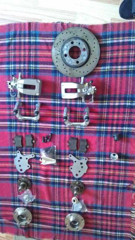

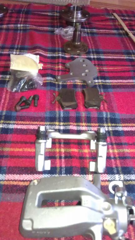

Weil am heutigen Stammtisch mal wieder das Thema der hinteren Bremse aufkam, hier noch ein paar Fotos dazu:
Alles aus Großserienteilen aufgebaut, alles Originalteile von VW daher war die Eintragung nach den notwendigen Bremsentests seitens des TÜV kein Problem. Hier wird die neue Art des Hinterradlagers genutzt, sprich keine Einstellerei mehr - montieren und vergessen. Die Bremsscheibe ist die 256mm vom 16V von vorne.

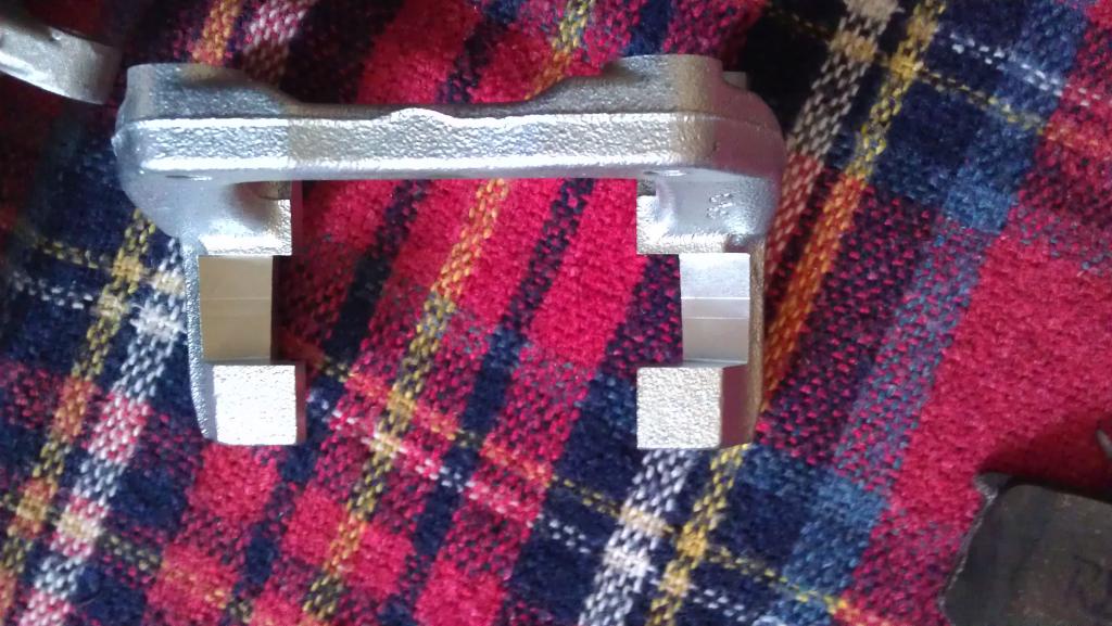

Noch einmal ein Nachtrag.
Beim Wiederaufbau des Fahrzeuges verbaue ich wieder die TRW 525/526 Sattelhalter an der Hinterachse. Der Grund ist, dass die anderen hier genutzten Halter um 2-3mm abgefräst werden müssen und mir das damals nicht gerade genug geworden ist. Die Aufspannung beim Fräsen ist etwas frickelig, weil hier 2 Achsen zueinander im Winkel stehen müssten. Ansonsten fluchten die Bremsbeläge nachher nicht mit der Scheibe sondern stehen minimal schief, was zu einem Resonanzquitschen beim Rückwärtsfahren führt.
Die TRW BDA 525/526 (VW Teilenummern 1J0615425D, 1J0615426D) sitzen in Verbindung mit der 256mm 16V Scheibe von vorne allerdings auch nicht mittig, sondern um 3mm versetzt. Leider gibt es hier keine Bremsscheibe mit passender Topftiefe und 4 Loch Anbindung. Aus diesem Grunde verwende ich hier eine Unterlegplatte. Alternativ gingen vermutlich auch hochfeste Unterlegscheiben. Aber man muss hier erstmal welche finden, die hochfest sind und 3mm stark.
Daher habe ich aus noch vorhandenem Material (S700 Stahlblech, 3mm stark) passende, 25mm breite Streifen geschnitten und die Halter damit hinterlegt. Die Scheibe hinten sitzt damit nun exakt mittig im Sattelhalter. Man benötigt dafür nun noch hochfeste Schrauben der Größe M10x1,25, 35mm Gewindelänge in 12.9 Qualität.
Falls jemand die Kombination nachbauen will, ich werde schauen, ob ich hier noch eine Liste mit Teilenummern beifügen kann.

Bremse hinten:
Achsstummel: 6E0501117A/118A dazu benötigt man 4 Zentrierhülsen
Lupo GTI Halteplatten für Bremsträger: 6E0 501 465 A und 6E0 501 466 A
Schrauben zur Hinterachse: N 90886301, insgesamt 8x 10x40mm
Bremssattelträger: TRW BDA 525/526, VAG 1J0615425D, 1J0615426D
Radlager mit Nabe: 6X0 598 477 (ich meine es war dieses vom Seat Arosa)
Bremssättel: Audi S3 für innenbelüftete Scheiben, gibts auch von TRW, 38mm
Bremsschlauch: Serie von S3
Deckblech: VAG 191615612 und das entsprechende für die andere Seite. Einzelpreis um 12 Euro. Ausschnitte anpassen.
Beläge Serie, Montageklammern (auf denen die Beläge sitzen) Bosch Montagesatz
Bremsdruckminderer 3/15
Bremsseil: Golf1 oder 2 - 1840mm Länge
An der Hinterachse selbst müssen die Aufnahmen für die Schläuche und Seilzüge geändert werden. Das sind aber nur ein paar Blechschnipsel.
