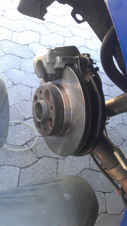

Ein letzter Beitrag dazu: Die Bremsanlage wurde letztes Jahr bei K-Sport eingetragen. Die abschließende (gute fahrbare) Kombination bestand aus der 304mm Bremse vorne in Kombination mit der innenbelüfteten 256mm Bremse hinten (die die der Rocco in Serie vorne hat). Als Bremssättel kamen welche von TRW, die auch bei den Audi S3 bzw. TT quattro, Seat Leon Cupra R usw. verbaut sind zum Einsatz.

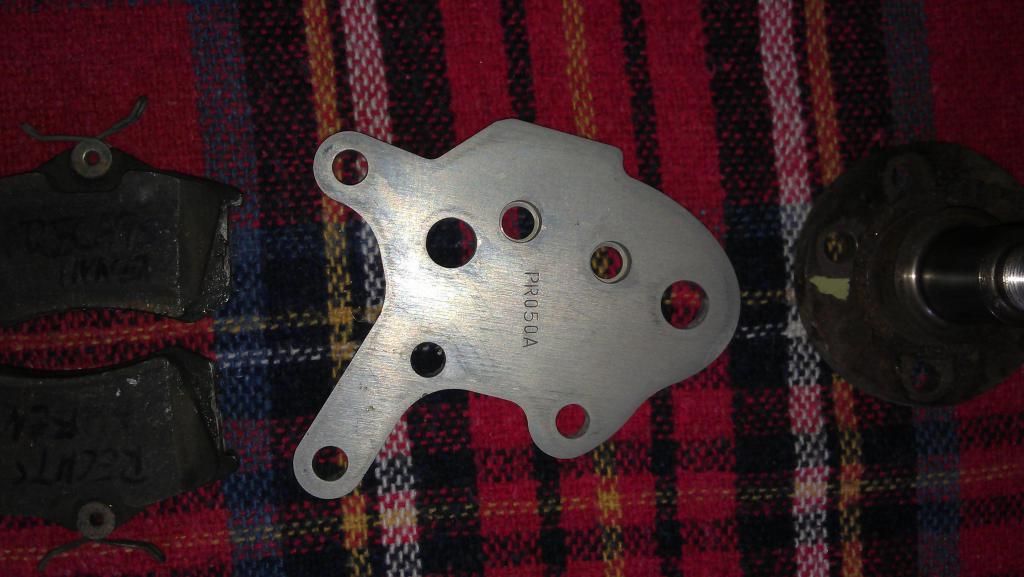

Der Aufbau hinten sieht folgendermaßen aus: vom Polo 9N stammen die Brems"adapter", dabei handelt es sich im eine von VW als Serienteil gelieferte Grundplatte im Preisbereich von 11 Euro die mit sehr wenig Aufwand an die HA des Rocco angepasst wird. Also Achstummel wurden welche vom Lupo verwandt, passig dazu die Radlager/Radnabe vom selben Fahrzeug. Sattelhalter und Sattel stammen von der o.g. Baureihe von Seat/Audi. Es passt alles recht einfach und mit wenig Anpassungen. Weiterhin bleiben die 3/15er Minderer eingebaut.
Alternativ wäre auch der Verbau von anderen Druckminderern i.v. mit den 226er Scheiben möglich, keine Frage, also etwa 3/35 oder noch größer. Ansonsten verschiebt sich die Bremsbalance zu sehr nach vorne und es sähe auch sehr albern aus.
Im Gutachten von K-Sport sind übrigens auch Sport- und Rennbremsbeläge erfasst. D.h., man darf z.B. auch die gelben Beläge von EBC benutzen... Diese fuhr ich zuletzt auf der Vorderachse, hinten Serie. Der Bremsweg war ziemlich kurz denke ich. Was hier sinnig wäre, wäre ein ABS(z.B. das bekannte Mark20). Allerdings wirds da mit der Eintragung sicher auch nicht ganz einfach.
Eintragung direkt bei K-Sport.
Die Bremsleistung ist - wie sollte es anders sein - nur noch als brachial zu bezeichnen. Ich denke, ohne entsprechende Verstärkungen ist sie auf Dauer nicht so gut für die Karosse. Letztlich bin ich auf der bislang gefahrenen Strecke im letzten Jahr sehr zufrieden gewesen - und das soll schon was heißen.
Nachtrag: Um es noch einmal ganz deutlich zu beschreiben: Die hintere Bremsanlage wurde zwischenzeitlich noch einmal komplett geändert. Die oben gezeigten Radnaben wurden nicht weiter verwendet, weil ich keinen Bock mehr auf einstellbare Radlager hatte. Die Alternative waren Radlager bzw Radnaben vom Polo, bzw Seat Arosa. Diese haben das neuere System. Hier wird nur noch ein Achsstummel angeschraubt. Darauf wird dann die Radnabe mit eingepresstem Kugellager verschraubt. Dann kommt schon direkt die Bremsscheibe. Der Sattelhalter ist, wie oben erwähnt, von VW. Direkt vom Polo. Im Grunde alles Großserienteile von Fahrzeugen die mindestens die gleichen Achslasten wie der Scirocco haben. Also soweit alles unproblematisch.

Weil am heutigen Stammtisch mal wieder das Thema der hinteren Bremse aufkam, hier noch ein paar Fotos dazu:
Alles aus Großserienteilen aufgebaut, alles Originalteile von VW daher war die Eintragung nach den notwendigen Bremsentests seitens des TÜV kein Problem. Hier wird die neue Art des Hinterradlagers genutzt, sprich keine Einstellerei mehr - montieren und vergessen. Die Bremsscheibe ist die 256mm vom 16V von vorne.

Noch einmal ein Nachtrag.
Beim Wiederaufbau des Fahrzeuges verbaue ich wieder die TRW 525/526 Sattelhalter an der Hinterachse. Der Grund ist, dass die anderen hier genutzten Halter um 2-3mm abgefräst werden müssen und mir das damals nicht gerade genug geworden ist. Die Aufspannung beim Fräsen ist etwas frickelig, weil hier 2 Achsen zueinander im Winkel stehen müssten. Ansonsten fluchten die Bremsbeläge nachher nicht mit der Scheibe sondern stehen minimal schief, was zu einem Resonanzquitschen beim Rückwärtsfahren führt.
Die TRW BDA 525/526 (VW Teilenummern 1J0615425D, 1J0615426D) sitzen in Verbindung mit der 256mm 16V Scheibe von vorne allerdings auch nicht mittig, sondern um 3mm versetzt. Leider gibt es hier keine Bremsscheibe mit passender Topftiefe und 4 Loch Anbindung. Aus diesem Grunde verwende ich hier eine Unterlegplatte. Alternativ gingen vermutlich auch hochfeste Unterlegscheiben. Aber man muss hier erstmal welche finden, die hochfest sind und 3mm stark.
Daher habe ich aus noch vorhandenem Material (S700 Stahlblech, 3mm stark) passende, 25mm breite Streifen geschnitten und die Halter damit hinterlegt. Die Scheibe hinten sitzt damit nun exakt mittig im Sattelhalter. Man benötigt dafür nun noch hochfeste Schrauben der Größe M10x1,25, 35mm Gewindelänge in 12.9 Qualität.
Falls jemand die Kombination nachbauen will, ich werde schauen, ob ich hier noch eine Liste mit Teilenummern beifügen kann.
