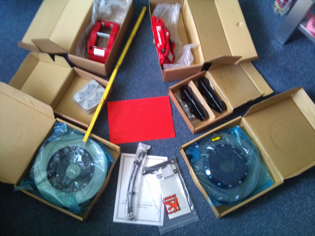

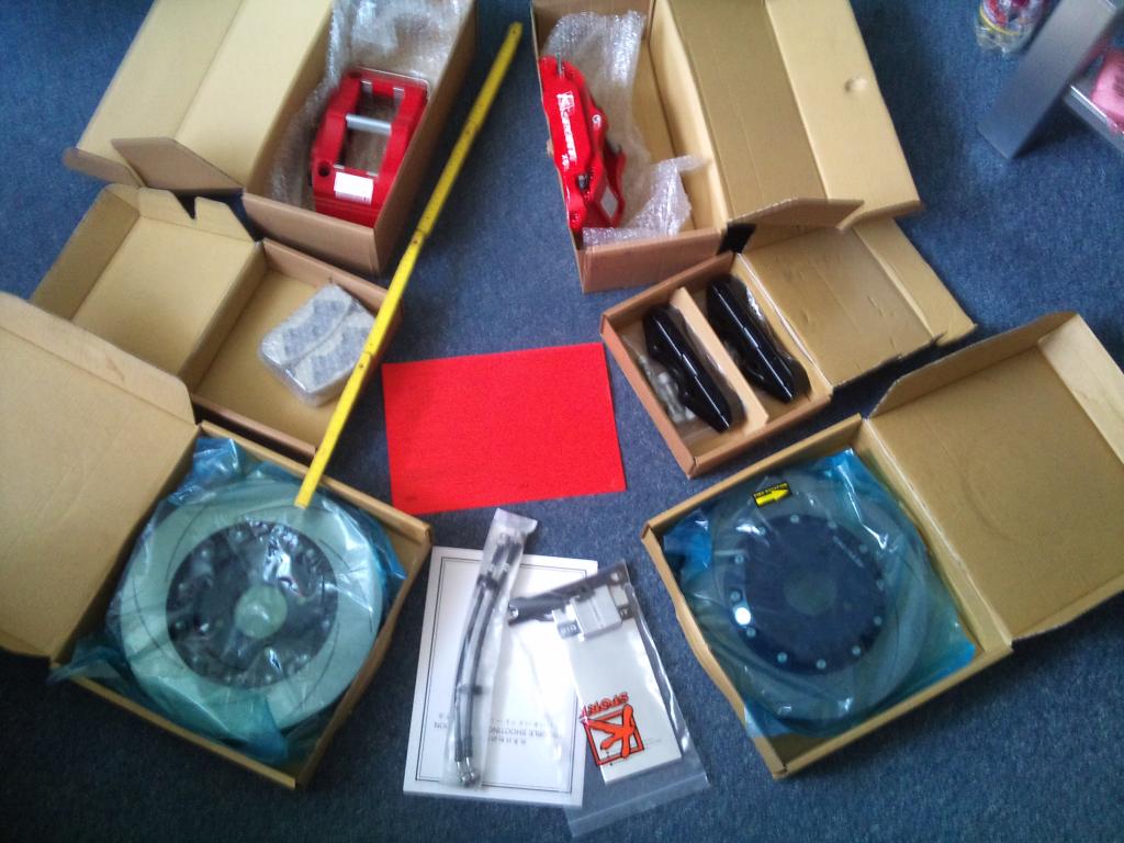

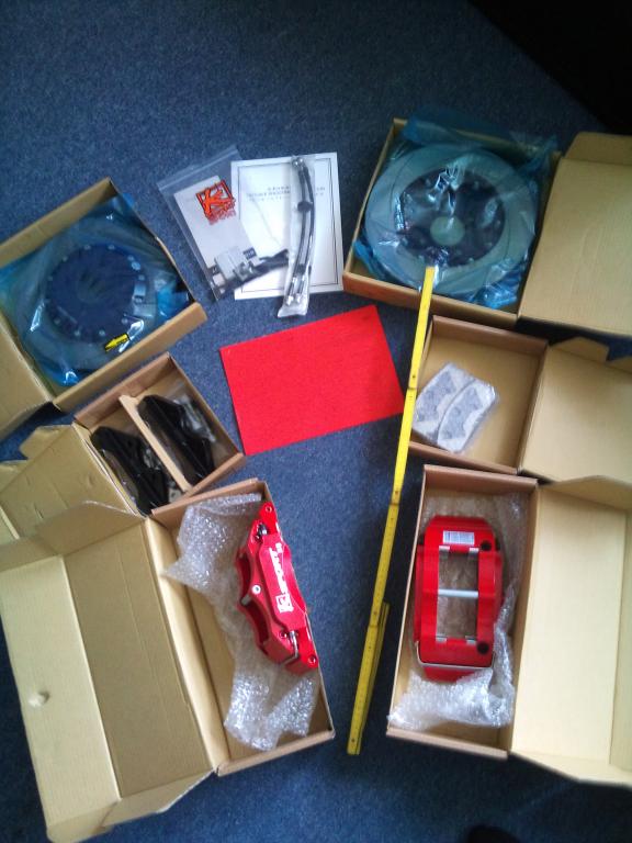

Die K-Sport Anlage liegt hier nun schon eine Weile, insbesondere, weil ich knapp 8 Monate auf den Umbausatz für hinten warten mußte und dieser in Teilen schlicht nicht brauchbar war/ist. Die Lieferzeit für die vordere Anlage betrug knapp 3 Monate.
Wohin soll die Reise gehen?
Vorderachse: 6Kolben Sportbremsanlage von K-Sport mit 304mm Scheiben und Festsätteln. Anmerkung: Eine Bremsanlage dieser Größe benötigt mindestens 16Zoll Felgen. Daher kaufte ich letztes Jahr Tomason TN1, in die diese Anlage hinein passt. K-Sport versendet auf Wunsch Schablonen zum ausdrucken und ausschneiden per Email. Damit kann man probieren, ob die anlage in vorhandene Felgen hinein passt, oder ob man andere benötigt. Für die vordere Anlage wird ein TüV Gutachten mitgeliefert.
Hinterachse: Weiterverwendung der 38mm Golf 4 Sättel, die mittels Umbausatz von K-Sport nach außen gesetzt werden, um größere Scheiben montieren zu können.
Ursprünglich wollte ich hinten auf ~270mm gehen, um die Hebelverhältnisse der Serienbremse zumindest so in etwa beizubehalten. Leider war die 272mm Version von K-sport aufgrund mangelnder Nachfrage absolut nicht lieferbar (in Korea wird erst ab 25 Bestellungen gefertigt) und ich hatte mir dann kurzfristig den 300er Umbausatz für die Hinterachse bestellt. Dieser ist zwar für den Golf 2 gedacht, passt aber auch auf den Scirocco.
Im Nachhinein hätte ich eher die hintere Anlage von Pink gekauft (270mm), aber nun ist es, wie es ist und ich probiers erst einmal mit dem vorhandenen Material.
Los gehts:
Umbausatz für die Vorderachse

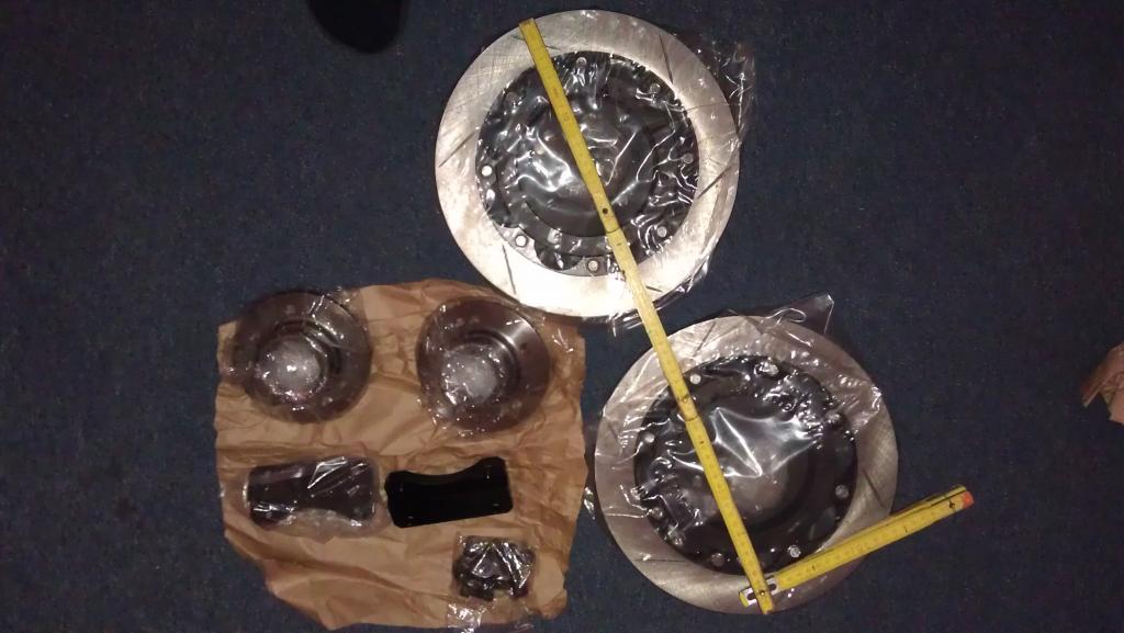

So sieht der Umbausatz für die Hinterachse aus:

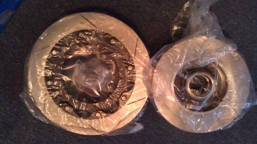

Größenvergleich 226/300mm Scheibe hinten - weil ich die Teile gerade da hatte:
=> Ich finde, die orginale Bremsscheibe wirkt dort fast wie eine Radnabe.

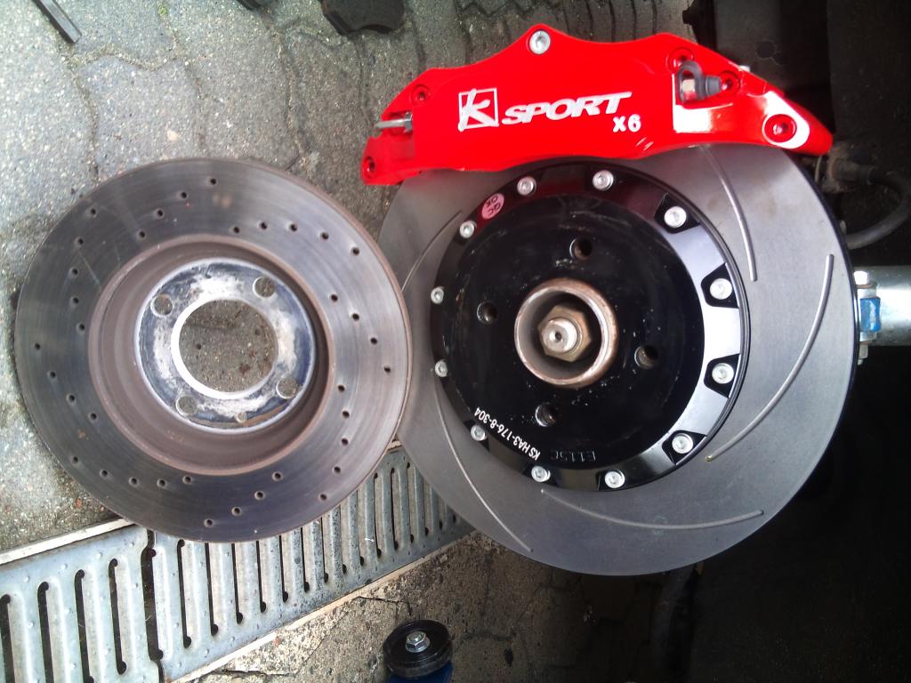

Größenvergleich vorne alt 256/neu 304mm:

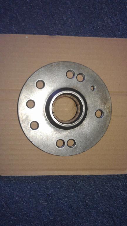

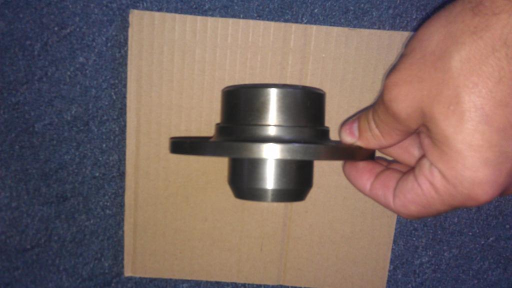

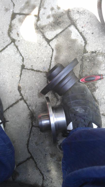

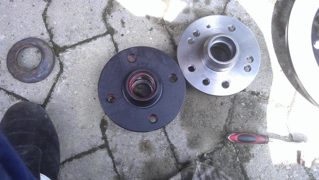

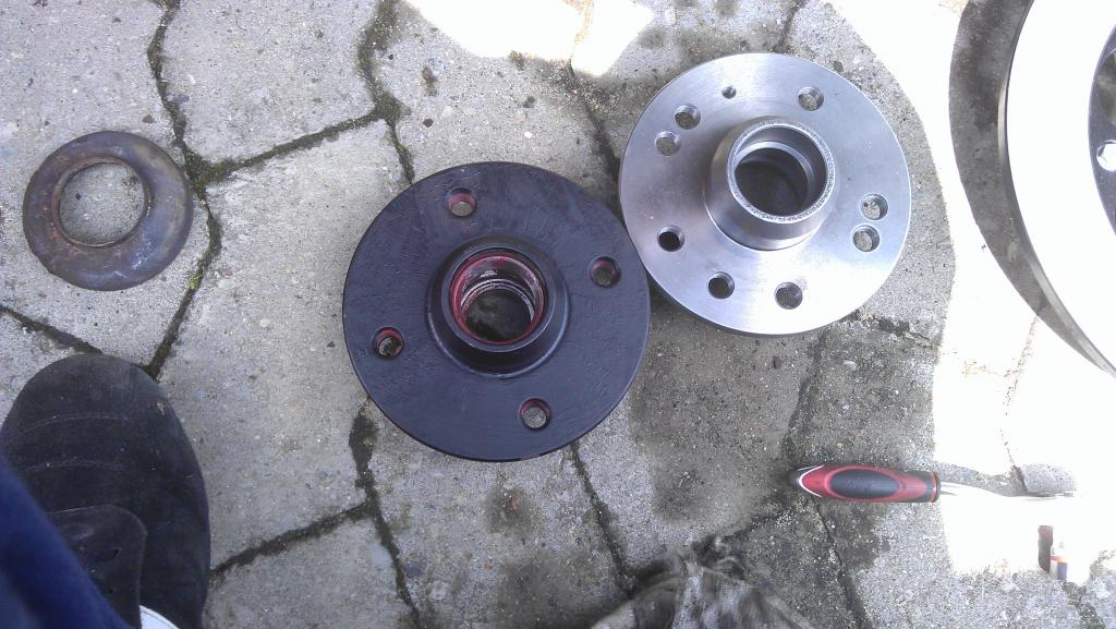

Wie soll das Ganze funktionieren? An der Hinterachse werden Radnaben verwendet, die aus Bremsscheiben oder dergleichen gedreht wurden. Radlageraufnahme etc. bleibt alles erhalten, nur der äußere Bereich wird entfernt. Nun ist es hier so, dass K-Sport doppelt gebohrte Naben (4x100 und 5x100) geliefert hat, die von der Stärke her ähnlich dick sind, wie die vorderen Radnaben. Dies soll bewirken, dass die Bremsscheibe sich anschließend zum einen in der gleichen Position wie zuvor befindet. Dies wäre hier aber aufgrund des 2 teiligen Aufbaus wohl auch anders möglich (Topftiefe). Viel entscheidender ist aber, dass die Bremse die Hinterachse nicht verbreitern sollte. Unter Verwendung der Orginalstärke der Bremsscheibenverschraubung wäre eine Verbreiterung von ca. 6mm gegeben. In meinem Fall ist das aufgrund der hohen ET der TN1 Felgen aber kein Problem (ET40). Selbst mit den derzeit verwendeten 25er Spurplatten, steht die Felge weit im Radhaus. Sie darf also gerne etwas weiter hinaus.
Bei genauer Inaugenscheinnahme der mitgelieferten Radnaben von K-Sport
entschied ich mich, doch lieber eigene Radnaben zu fertigen. In dieser Variante hier sind diese auf (neuen) hinteren Bremsscheiben gefertigt.
Dadurch erhöht sich zum einen die mögliche Gewindetiefe für die Radschrauben und verbreitert außerdem das tragende Material im Radlagerbereich. Dieses ist bei der K-Sportvariante schon sehr dünn (ca. 3mm Reststärke - Orginal ca. 7-8mm). Zu diesem Zweck kaufte ich 2 neue hintere Bremsscheiben für den 16V(siehe Größenvergleich oben) und dreht den Reibring, sowie den Bremstopf ab. Der Rest blieb, ähnlich dem gelieferten Teil, nun mit korrekter 4x100 Bohrung vorhanden und bildet die Basis für die Bremsanlage. Bevor Fragen aufkommen: Ich habe den Auflagebereich der Felge überhaupt nicht abgedreht - auch um dort keine Unebenheiten einzubringen. Dadurch kommen nun die 6mm "Verbreiterung" zustande. Allerdings ist die Farbe im Auflagebereich der Felge natürlich im Weg, insbesondere aus maschinenbautechnischen Gesichtpunkten. Daher kommt die da natürlich wieder ab. Nur ihr wisst ja, wie das ist, wenn man mal was lackiert...

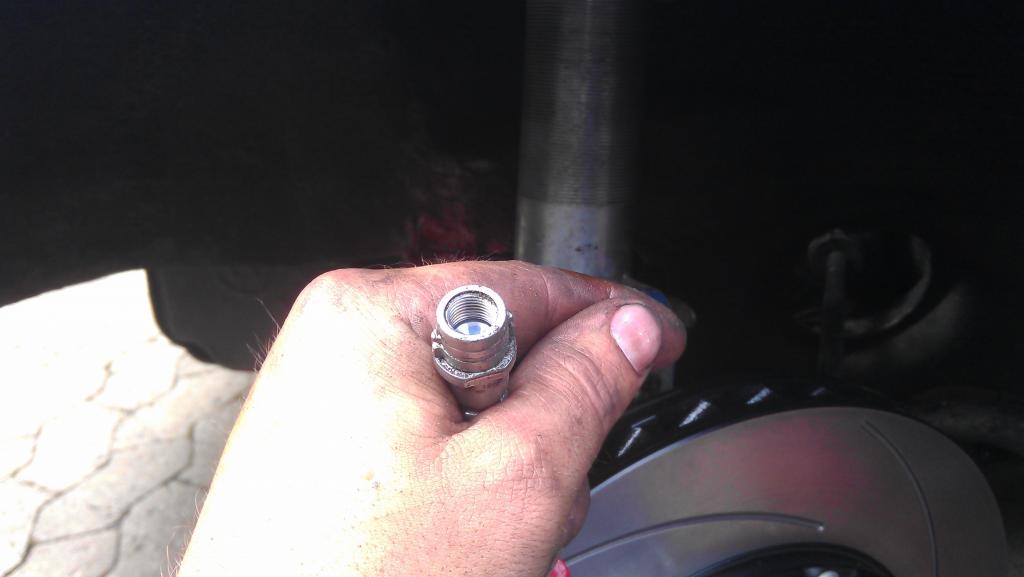

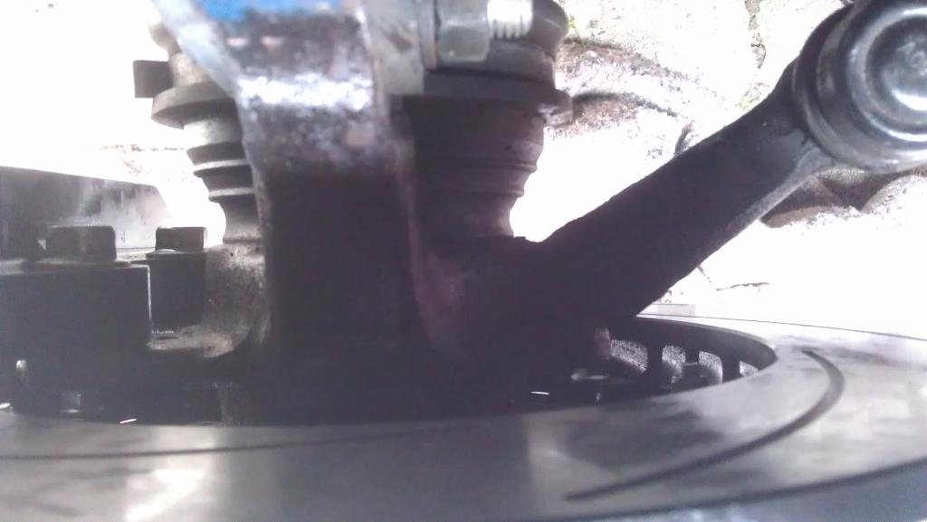

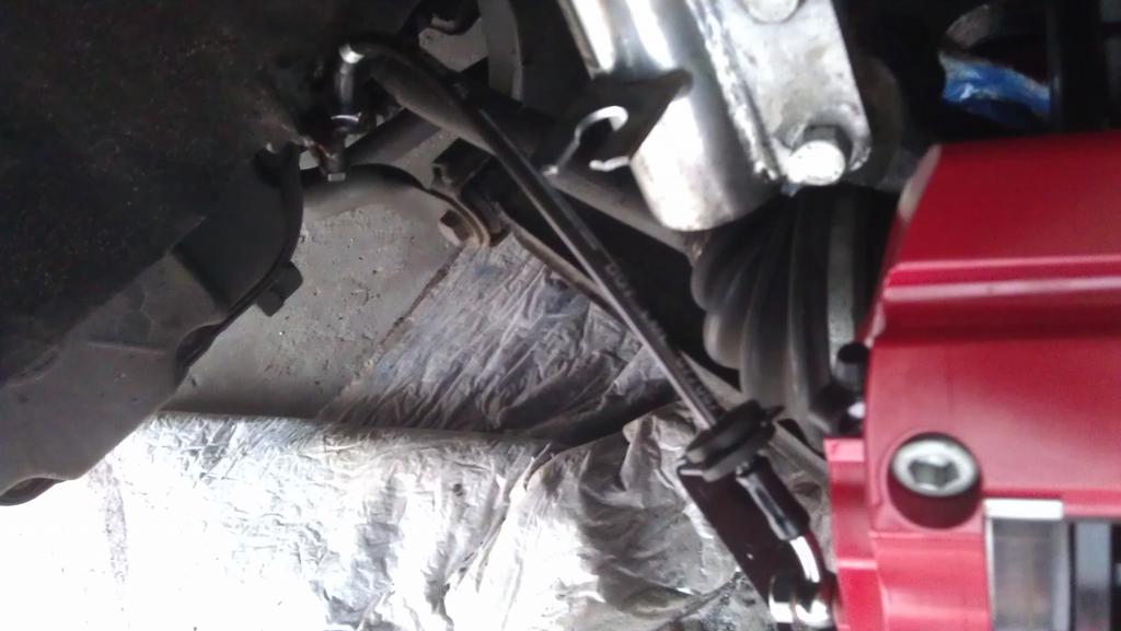

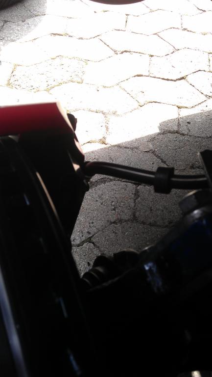

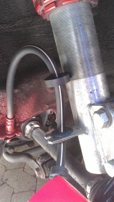

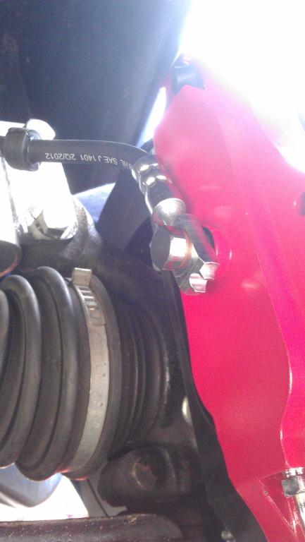

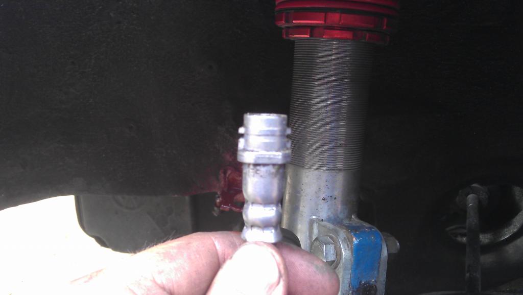

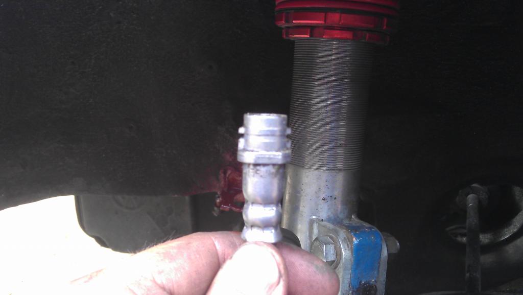

Vor einiger Zeit teste ich den Einbau der Bremsanlage vorne schon einmal an. Leider waren die mitgelieferten Stahlflexschläuche zu kurz:
Hier sieht man, bei nicht ganz eingeschlagener Lenkung, dass der Schlauch (30cm Länge) viel zu stramm sitzt. Auf Nachfrage sicherte mir Rene Rösel (Inhaber von K-Sport Germany) zu, die Schläuche gegen längere umzutauschen. Lieferbar in 10cm Schritten.

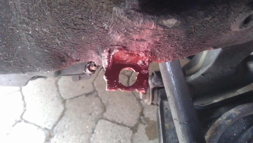

Da ich aber nicht genau wußte, welche Länge die passende wäre, bestellte ich Kurzerhand 2 Sätze Bremsschläuche vom Seat Leon Cupra R. Dieser besitzt eine Brembo Bremse und es gibt Schläuche in 455 und 555mm Länge. Der Rest der vorderen Bremsanlage passt allerdings nahezu perfekt. Um es vorweg zu nehmen, die 455mm Schläuche haben genau die gewünschte Länge und ich habe diese verwandt (und werde sie auch erstmal drinnen lassen).

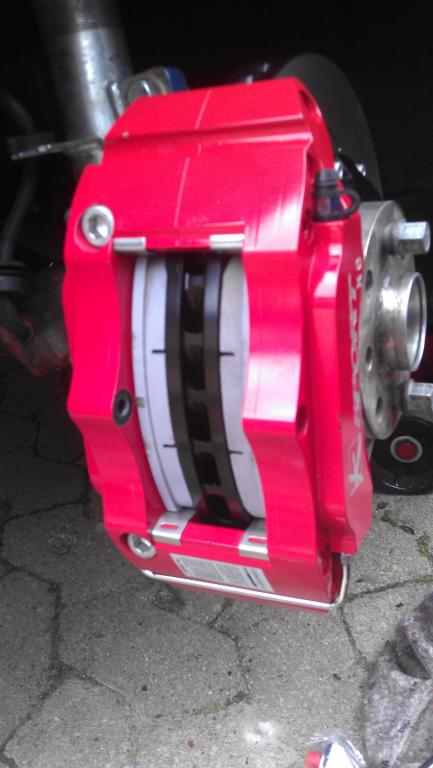

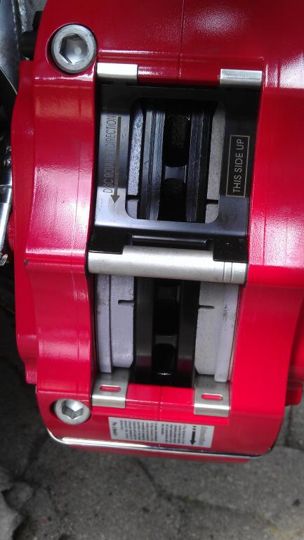

Noch den Sattel dazu:
Die Sättel werden mittels Adaptern an die orginalen Aufnahmepunkte montiert. Die Adapter sind Winkel, ähnlich denen, die bei Brembo und Co. Sätteln Verwendung finden.

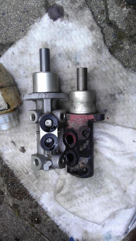

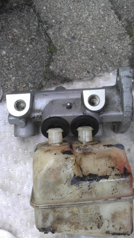

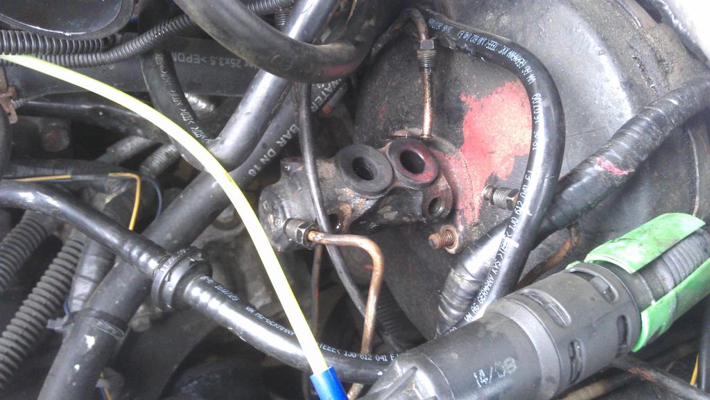

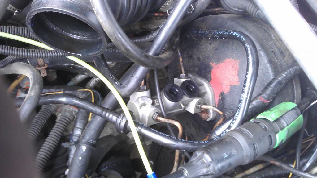

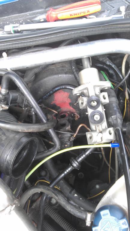

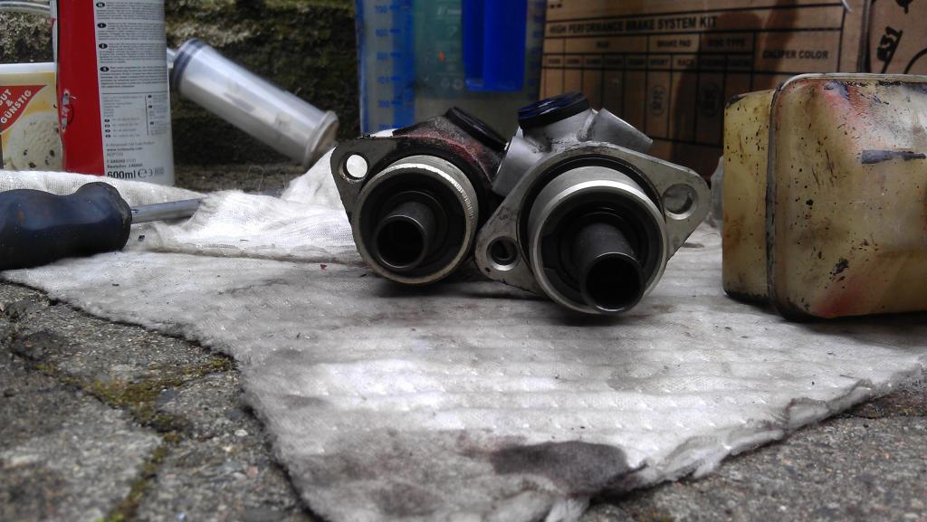

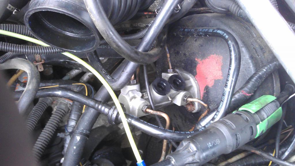

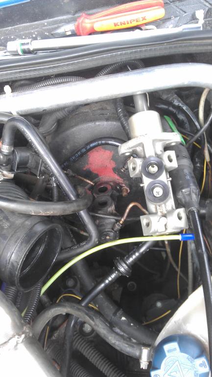

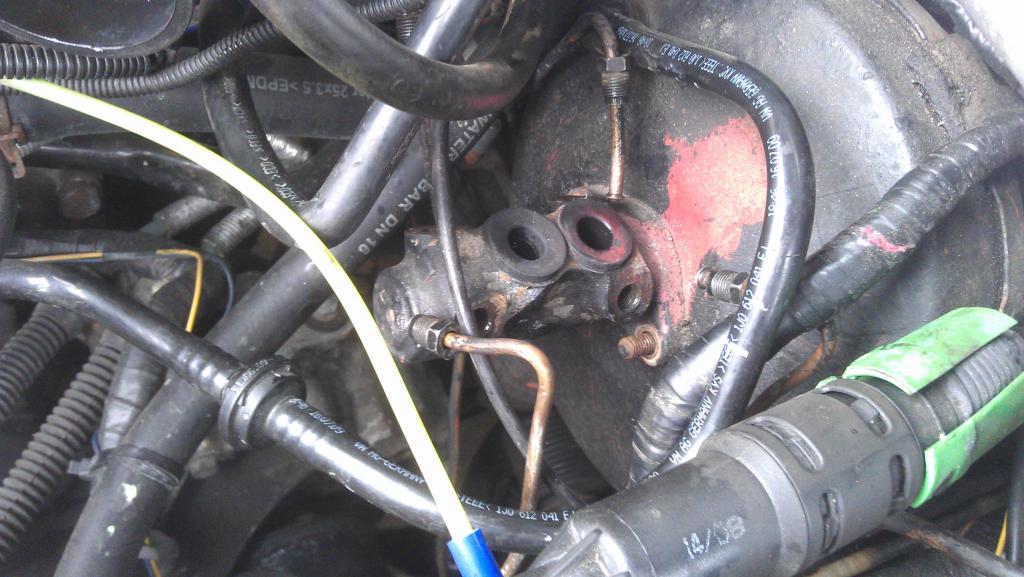

Die vorderen Sättel haben unterschiedlich große Kolben. Die Gesamtquerschnittsfläche beträgt rund 57mm/Bremsenhälfte. Da der Festsattel sich - im Gegensatz zu den Serienschwimmsätteln - nicht bewegt, legt ja nun jeder Kolben nur den halben Weg im Vergleich zum Seriensattel zurück (der Serienkolben bewegt ja den ganzen Seriensattel auf den Führungsbolzen und legt somit den Weg für beide Bremsklötze zurück, bis diese an der Scheibe anliegen). Daher kann man die 57mm effektiven Kolbendurchmesser als Rechengrundlage/Referenzwert für die bewegten Flüssigkeiten sehen und nutzen. Eine Querschnittsvergrößerung von 54mm auf 57mm bedeutet eine um 10% größere, bewegte Flüssigkeitsmenge. Das bedeutet aber auch gleichzeitig, dass das Bremspedal um ein ganzes Stück weiter betätigt werden müßte, um diese Mehrmenge an Flüssigkeit zu befördern.
Ich habe nun einige Zeit recherchiert, welche Kolbendurchmesser sinnvoll wären, um dem verlängerten Pedalweg entgegen zu wirken. Sollte man den 22mm HBZ beibehalten, einen 23,8 mm HBZ vom T4/Passat suchen oder einen der selteneren 25,4mm HBZ suchen, wie sie im T4 in den 90er Jahren (ohne ABS) verwendet wurden...
Nach meiner Recherche gab es mehrere Ausstattungsvarianten des T4 (70HX oder so) welche in der Kombination von 57mm Sattel vorne, 288mm Scheibe vorne und 38mm Sattel hinten bei 254er Scheiben (oder so) den 25,4mm HBZ verwendeten. Diesen gab es Anfangs auch ohne ABS und daher mit 4x M10 Gewindeanschlüssen. Außerdem fand der 9"BKV Verwendung. Da das VW Lieferprogramm ein großes Baukastenstecksystem ist und vieles tatsächlich zusammen passt, passen der 25,4mm HBZ, genauso wie der mit 23,8 mm direkt und ohne weiteres auf den BKV des Scirocco. Allerdings gabs da ja auch mal eine Änderung. Für den ganz alten BKV habe ich es nicht überprüft/überprüfen können. Bei den neueren BKV (so ab 84, meine ich) passen die o.g. HBZ aber direkt und haben im Betätigungsbereich die gleichen Abmessungen, wie der 22,2mm HBZ.
Nun, ich habe mich für das 25,4mm Modell entschieden. Nicht zuletzt, weil ich auch einfach mal Glück hatte, einen solchen direkt zu finden ;-) .
Hier ein paar Bilder zum Vergleich:
Ich weis, der BKV sieht im Moment etwas mitgenommen aus. Ggf. kommt dort mal noch ein neuer dran. Das allerdings erst im Rahmen des kommenden Neuaufbaus des Wagens, vermutlich im kommenden Winter. Jedenfalls isser dicht und funktioniert seit Jahren einwandfrei. Die Bremsdruckminderer sind schon demontiert und bleiben es am HBZ aus Platzgründen auch. Es kommen zukünftig wieder 3/15er von ATE zum Einsatz, die sonst bei Peugeot verwendet werden. Diese werden allerdings frei in der Leitung montiert. Ach ja, die Bremsleitungen sind NICHT verrostet, falls das jemand denkt, sondern sind aus KUNIFER und daher nahezu korrosionsfrei. Wie man sieht, passt der Bremsflüssigkeitsbehälter vom 16V ebenfalls genau auf die Anschlüsse des T4 HBZ. Daher verwende ich diesen. Somit bleibt u.a. der Anschluß für die Mangelanzeige erhalten.

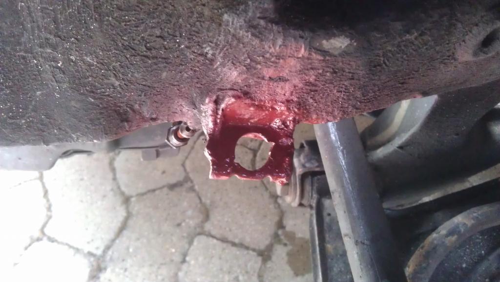

Die o.g. 455mm Bremsschläuche passen wunderbar. Allerdings ist der Halter in der Karosse leicht abzuändern.

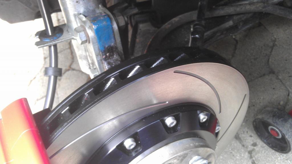

Aktueller Stand von gestern Abend:

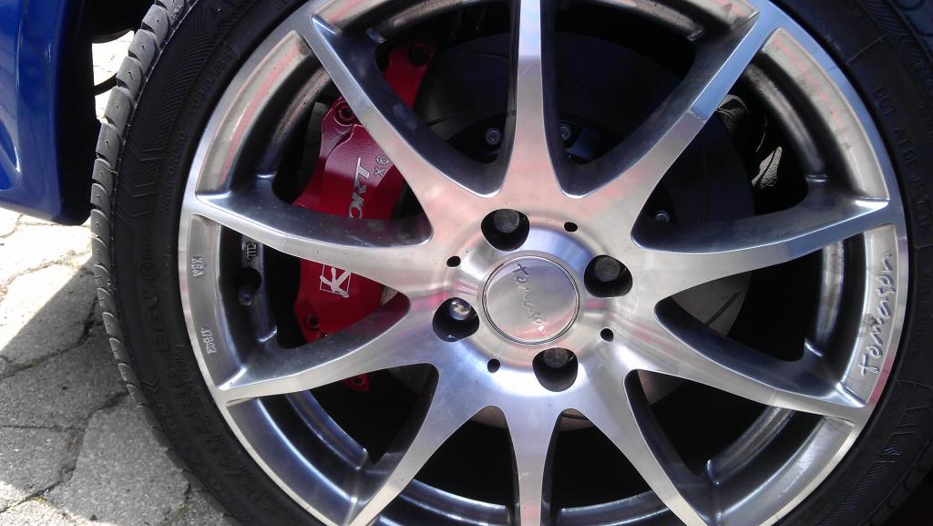

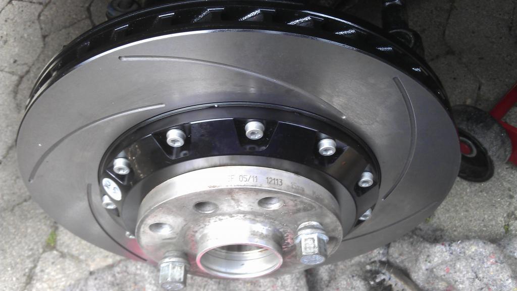

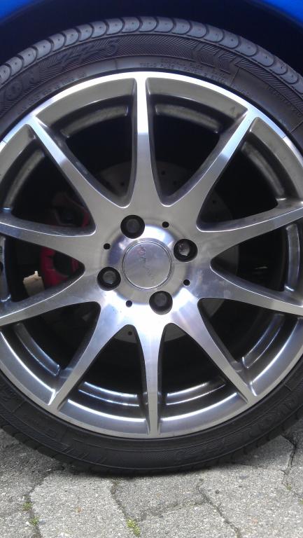

Bremse vorne ist montiert, aber noch nicht befüllt. Am WE gehts mit der Hinterachse weiter. Hier noch der Vergleich mit montierter Felge vorne (alt/neu):
