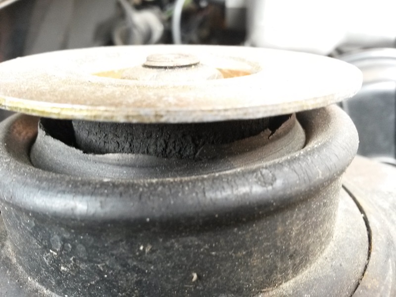

ich mache mal einen neuen Beitrag auf. Grund ist der Test von "getunten" Domlagern, Dank des Tips von CEKEY, ein Auspuffgummi unter das Domlager zu ziehen. Die gummis kosten mit Porto 6,50; für 5 Stück!
[ATTACH=CONFIG]83590[/ATTACH]
[ATTACH=CONFIG]83591[/ATTACH]
[ATTACH=CONFIG]83592[/ATTACH]
Erstmal sei gesagt, daß rechte Domlager war so auf, daß ich den unteren Teller von Hand fast bis an das Blech des Domlagers pressen konnte, lag garantiert an. Nun beide neuen Lager verbaut. Das Fahrverhalten hat sich dramatisch geändert. Er zieht jetzt so präzise und ohne nachwanken sein Bahnen, einfach toll.
Ich werde hier in Zukunft berichten wie lange das ganz gut geht, die Ermüdung der lager mit dem zusätzlichen Ring ist.Schon bitter wie man sich doch an ein schwammiges Fahrverhalten gewöhnen kann.

Hab mit meinen Febilagern (+Auspuffring) nun gut 2000km runter. Fahrerseite ca.1mm Luft, Beifahrerseite liegt noch komplett an. Weiter gehts. :-)
