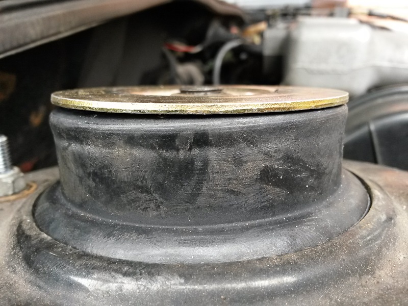

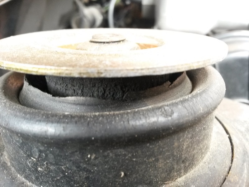

ich mache mal einen neuen Beitrag auf. Grund ist der Test von "getunten" Domlagern, Dank des Tips von CEKEY, ein Auspuffgummi unter das Domlager zu ziehen. Die gummis kosten mit Porto 6,50; für 5 Stück!
[ATTACH=CONFIG]83590[/ATTACH]
[ATTACH=CONFIG]83591[/ATTACH]
[ATTACH=CONFIG]83592[/ATTACH] Erstmal sei gesagt, daß rechte Domlager war so auf, daß ich den unteren Teller von Hand fast bis an das Blech des Domlagers pressen konnte, lag garantiert an. Nun beide neuen Lager verbaut. Das Fahrverhalten hat sich dramatisch geändert. Er zieht jetzt so präzise und ohne nachwanken sein Bahnen, einfach toll.
Ich werde hier in Zukunft berichten wie lange das ganz gut geht, die Ermüdung der lager mit dem zusätzlichen Ring ist.Schon bitter wie man sich doch an ein schwammiges Fahrverhalten gewöhnen kann.
Gruß Christian

Ja, das geht leider nicht so schnell. Habe aktuell erst 100km runter. Nicht gerade aussagekräftig. Ich würde es aber jedem empfehlen das auszuprobieren. Den 5er für 5Gummis ist ein Test wert und es bleiben einem ja noch 3 die man zur Not als Auspuffgummi nehmen kann.

Nehmt halt zum Test das kaputte Lager, hab mir kein neues eingebaut, nur den Ring. Ergebnis bis jetzt gut.

Hab mit meinen Febilagern (+Auspuffring) nun gut 2000km runter. Fahrerseite ca.1mm Luft, Beifahrerseite liegt noch komplett an. Weiter gehts.
