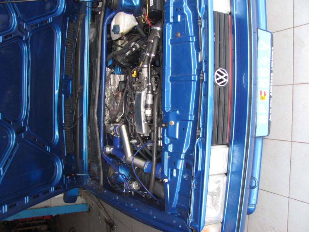

Viel Überwindung hat es mich gekostet - das verstaubte und zerlegte Projekt wieder aufzunehmen und fertig zu stellen. Viele Probleme haben Jahre lang gewartet. Vom Einkreis-digital gesteuertem Kühlkreislauf mit zwei E-Wasserpumpen über die Klimaanlage bis hin zum Suchen diverser Schrauben und Teile... Die Verkabelung nicht zu vergessen - alle damals mühevoll plazierten 3M-Stromräuberklemmen wurden entfernt, genauso ist sämtliches Isolierband gegen Schrupfschläuche ersetzt worden.
Es wahr echt viel Arbeit - doch es hat sich gelohnt...
Plasmabeschichtete Kolbenringe, Sputterlager und optimierte Verdichtung lassen nun bis zu 1,5bar Ladedruck zu...
Vor drei Tagen waren zwei junge Burschen bei mir in der Firma (die haben sich für einen Golf interessiert) und haben meinen Motorraum bestaunt... Nach einigen Minuten kam folgende Frage: "Echt ein geiles Auto, aber was bitte ist das für ein VW ?"
Lg, Alfred

willkommen zurück im Forum. Ist doch schick geworden. Sehr dezent für die Lesitung. Darf man fragen wieviel PS(Nm, max.Drehzahl) der hat?

Viel mehr würde mich interessieren, was das für ein Motor ist, ein 16V scheint es nicht zu sein, aber welcher 8V hat denn das Saugrohr vorn ? Und was meint 1,5 bar Ladedruck ? Das wären dann "nur" ca. 0,5 bar über Atmosphäre, ist eigentlich nicht viel, für einen augenscheinlich sehr großen Aufwand.

Ja, mich würden auch interessieren, was Du an technischen Änderungen vorgenommen hast!?

COB hat geschrieben:Viel mehr würde mich interessieren, was das für ein Motor ist, ein 16V scheint es nicht zu sein, aber welcher 8V hat denn das Saugrohr vorn ? Und was meint 1,5 bar Ladedruck ? Das wären dann "nur" ca. 0,5 bar über Atmosphäre, ist eigentlich nicht viel, für einen augenscheinlich sehr großen Aufwand.
PS: Über die Bemerkung zu den Jungen Buben habe ich sehr geschmunzelt. ;-)
grins nein um einen 16v handelt es sich hier nicht :hihi:
ist ein 8v Motor mit Turbo und g60 einspritzung wenn ich das richtig sehe.
das ganze aber (und das ist das besondere) mit querstrom zylinderkopf.
beim 8v motor relativ selten weil es etwas aufwendig ist den zylinderkopf dafür anzupassen.
aber das ganze lohnt sich. querstromkopf und turbo reichen am ende für ca 300ps und ca 350Nm :freak:
