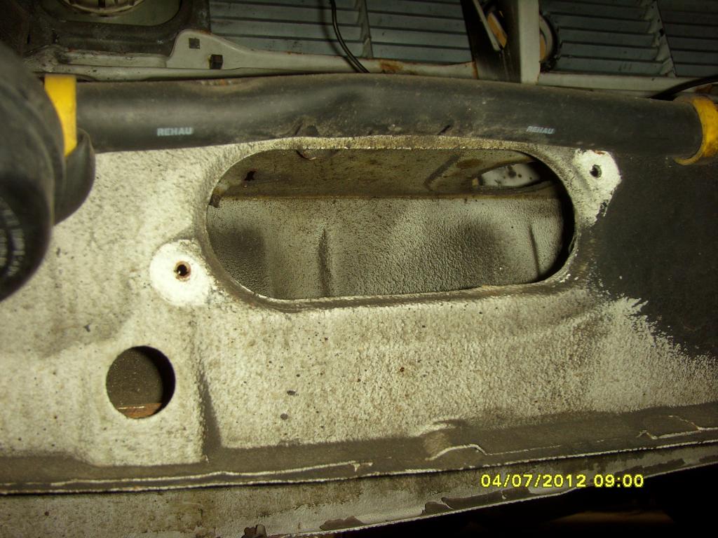

vorne im querholm unter im frontblech hat der 16 v ein größeres loch für den luftansaugschlauch als der 8v

Wurde das zusätzliche Loch im vorderen Querholm für den grösseren Kühler schon genannt? :noidea:
