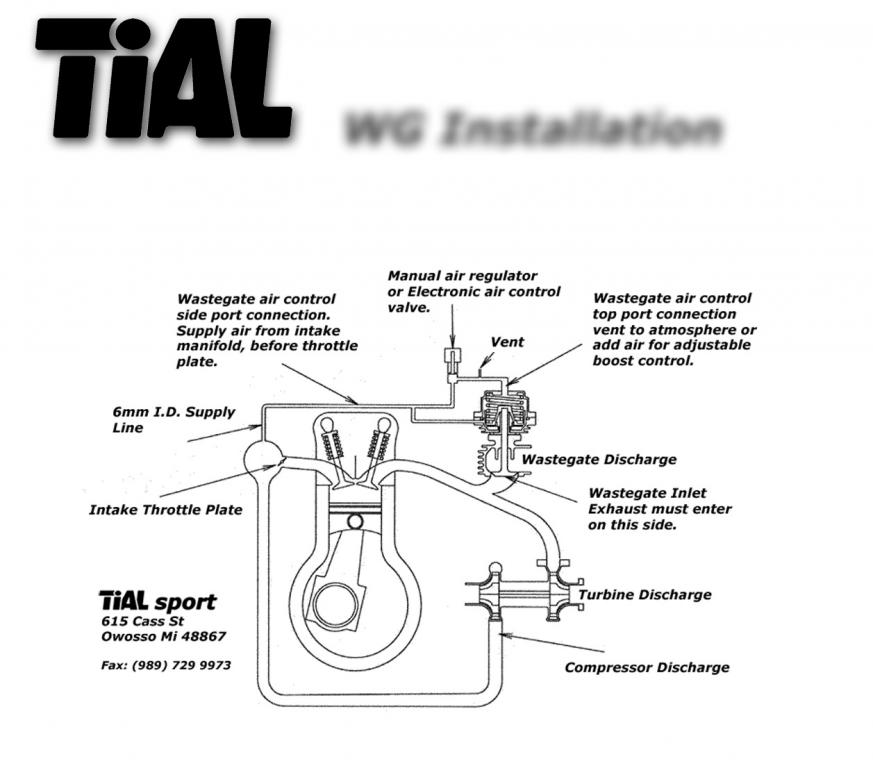

vielleicht noch ne idee was die ursache dafür sein könnte ?
würde es eig auch funktionieren an dem westgeate ist vom audi200 an dem entlüftungsanschluss einfach gegendruck aufs ventil beaufschlagen ? dann müsste doch das ventil später auf gehen oder ?
Vielen dank schonmal

Hir hab da noch was zum Thema zwecks Anschluß gefunden
Gruß Silvio
