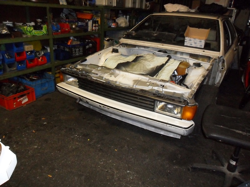

habe vor 1-2 Wochen auch mal wieder nen Front an meinem G Umbau geändert.
Zusatzscheinis weg und langen Golf II Grill ohne Emblem rein.
Rechts und Links das Dingens abgesägt, in der Höhe ebenso.
Alle öffnungen von hinten geöffnet (Teilweise sind beim Golf 2 stellen am Grill zu) der LLK soll ja genug Luft bekomm.
Dann stellte sich wieder das Problem mit befestigen, die Kabelbinder variante halte ich für Pfusch.
Im Lager kramte ich einen kaputten Orginal Rocco heraus, trennte die Unteren Halter mitsamt der unteren Strebe ab.
Mittels Lötkolben wurde diese in den Golf 2 Grill von innen an passender Position angeschmorrt.
Sitzt Perfekt, auch der Abstand passt, steht nicht zu weit raus und ist auch nicht zu tief.
Nun kommt wohl das grösste Problem, die obrige Befestigung, da auch die Wölbung vom Golf grill ganz anders ist.
Ich habe wie auch bisher immer das Teil einfach in der Höhe gekürzt und mittels zurechtgebogenen Lochblechstreifen diese an die Haltepunkte der Scheinwerferbleche und an der Grill geschraubt.
Schaut oben recht komisch aus, jedoch habe ich wie bei meinen allen Rocco´s die Kamei Grillspoilerleiste verbaut und so ist nichts mehr davon zu sehen.
So schaut meine Laube nun aus.

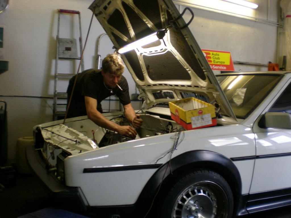

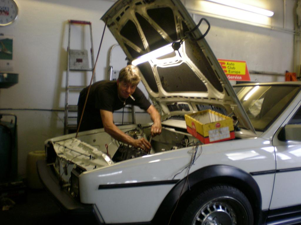

des stimmt,wenn er dann noch richtig tief ist, siehts mal richtig porno aus. hatte n kumpel an nem weißen,mit schwarzer verbreiterung und schwarzer golf2 stoßstange.hier mal n bild,leier nicht ganz von vorne
