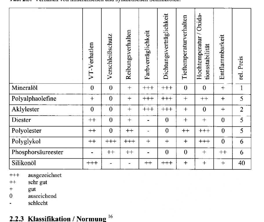

Zur Dichtungsverträglichkeit von vollsynthetischen Ölen im Anhang eine Tabelle aus einem Buch über Hydraulik.
Grundöl sind die sog. Polyalphaolefine, Zeile 2
