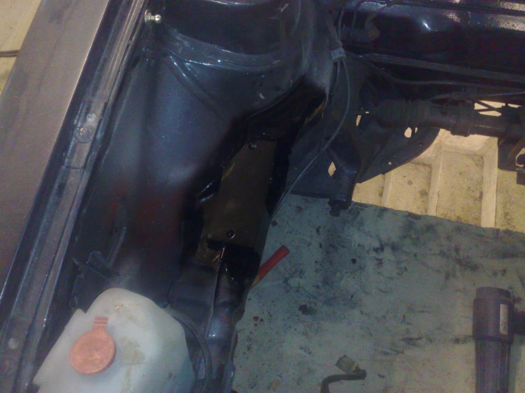

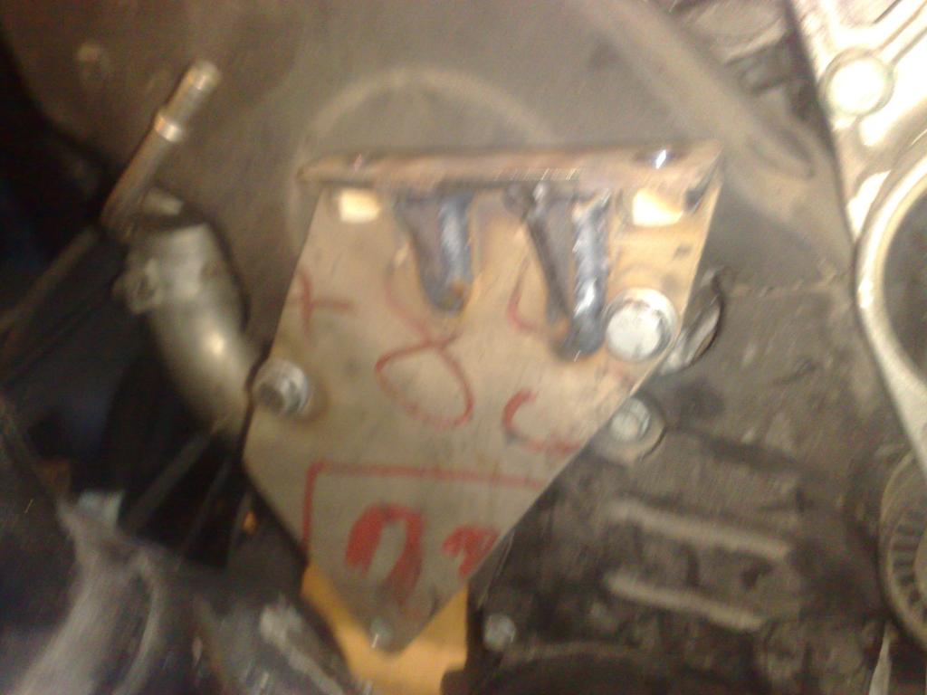

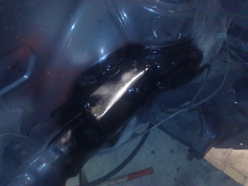

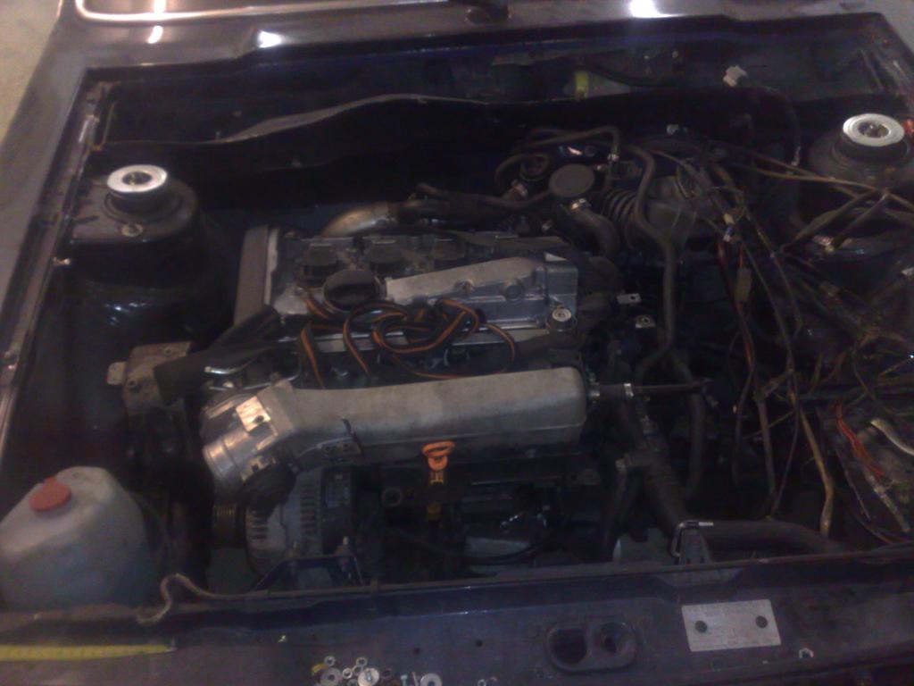

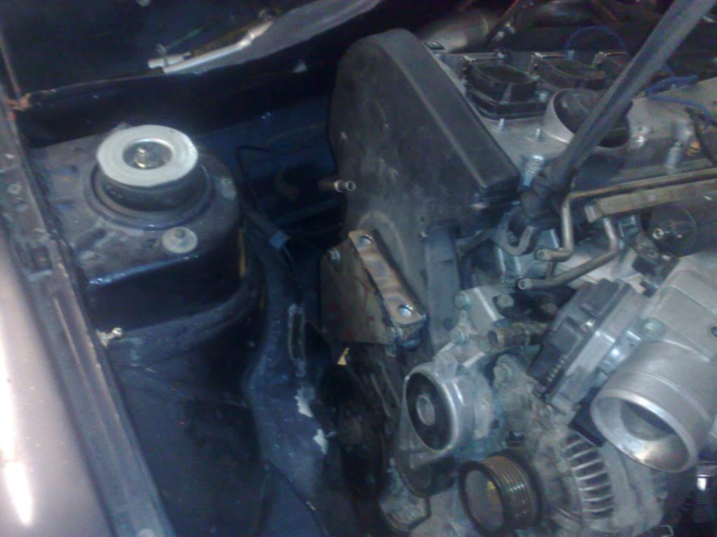

so jetzt passt der motor endlich!
und die haube geht zu ich habe sogar fast 2cm luft zur haube!
aber die nachsten problehme warten schon!

sorry das ich den beitrag erst sehe.
sonst hätte ich dir gleich sagen können,was bei dir noch falsch war.
also der linke motorhalter muss komplett neu,
aber denk noch dran. das der zahnriehmen auch irgendwann erneuert werden muss.
ich musste nämlich den ganzen motor rausnehmen,um den zu erneuern.

ich denke das ist in dieser kategorie besser aufgehoben da ja immer technische probleme auftreten (und zusammen sind wir stark
es ist ein agu!
das mit dem auspuff währe ja super was soll er kosten und past der wohl beim cabrio(verstärkungen)??
ich habe schon wieder ein problem der turbo ist dem schaltgestänge im weg
ich werde versuchen das gestänge zu verändern freue mich aber über jeden tip (auser seilzug)
ich habe zwar die selben haltepunkte wie der audi ich denke aber das ich zum zahnriemen tauschen trozdem den motor ausbauen muß (aber wie oft kommt das schon bei meim cabrio vor)
es ist ein agu!
