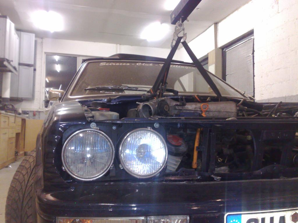

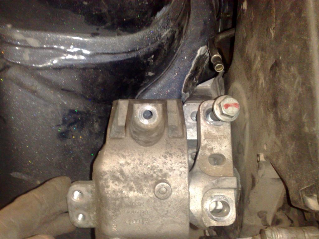

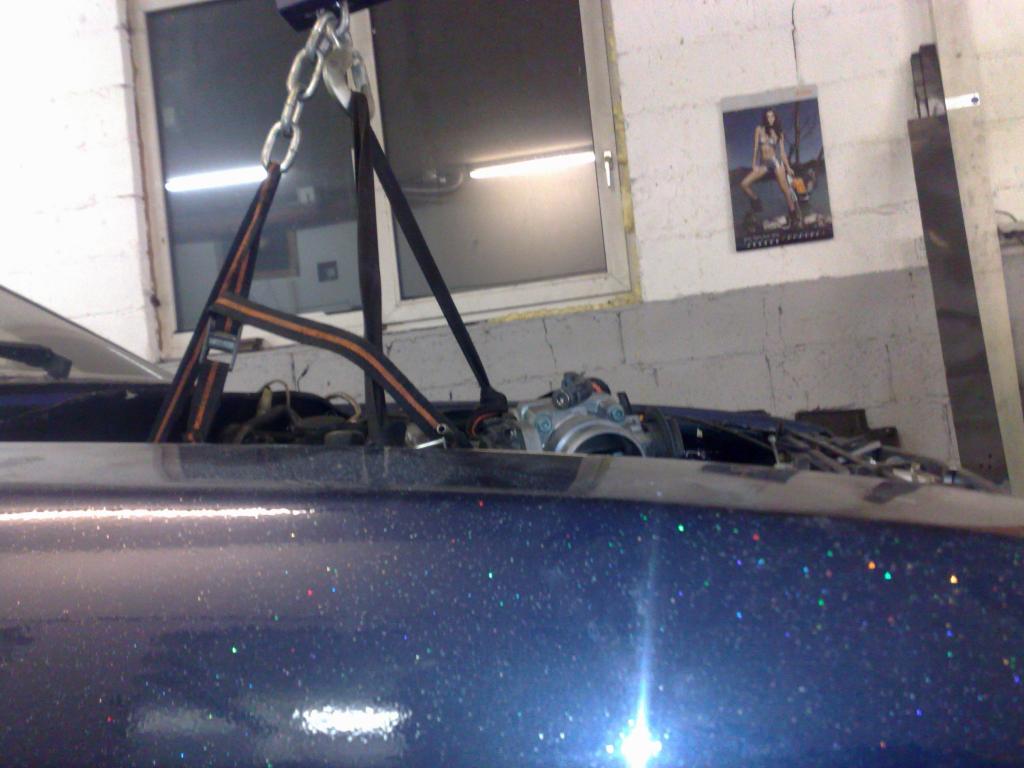

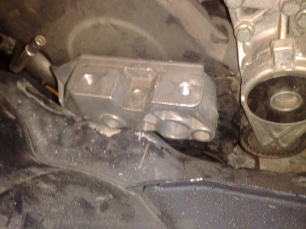

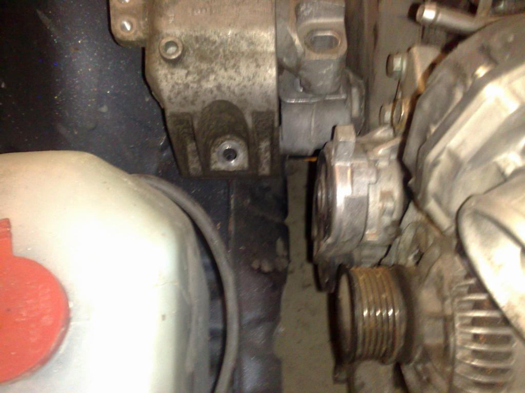

momentan kämpfe ich mit dem linken motorhalter (wenn man davor steht)
Daniel84@Rocco hat mir schon bilder geschickt aber bei mir bekomme ich das nicht so hin :-(
ich denke auf den bildern siht man am meisten.
ich muste sehr fiel vom motorhalter weckschneiden damir der motor samt fm getriebe überhaubt zwischen die träger passt (ich habe nurnoch 2 statt 3 haltepunkte)
auserdem mus jetzt die halteblatte zimlich weit links (weiter als bei Daniel84@Rocco) dan mus ich schon wieder etwas schneiden.
ein weiteres problem ist das ich meine haube so wohl nicht zubekomme obwohl die anderen halter noch original sind :-(
ich hoffe das es dazu schon lösungsfohrschläge gibt

Schon mal geguckt, ob du den Motor, war ja ein AGU meine ich, auf Serienhalterung umbauen kannst, und statt des dämlichen Zahnriemenspanners einfach eine Spannrolle verwendest? Dann sollte der sehr einfach an den Serienhalter ranpassen.
