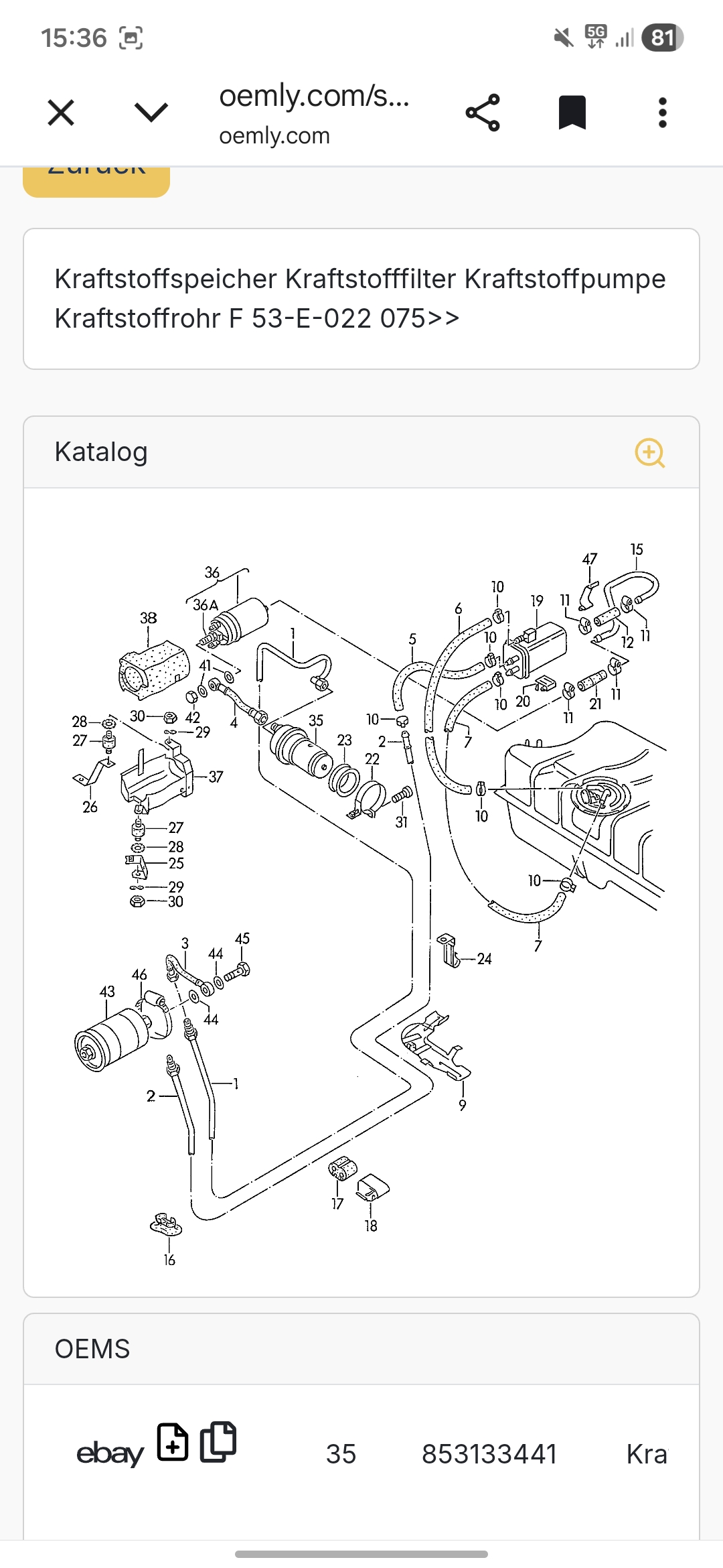

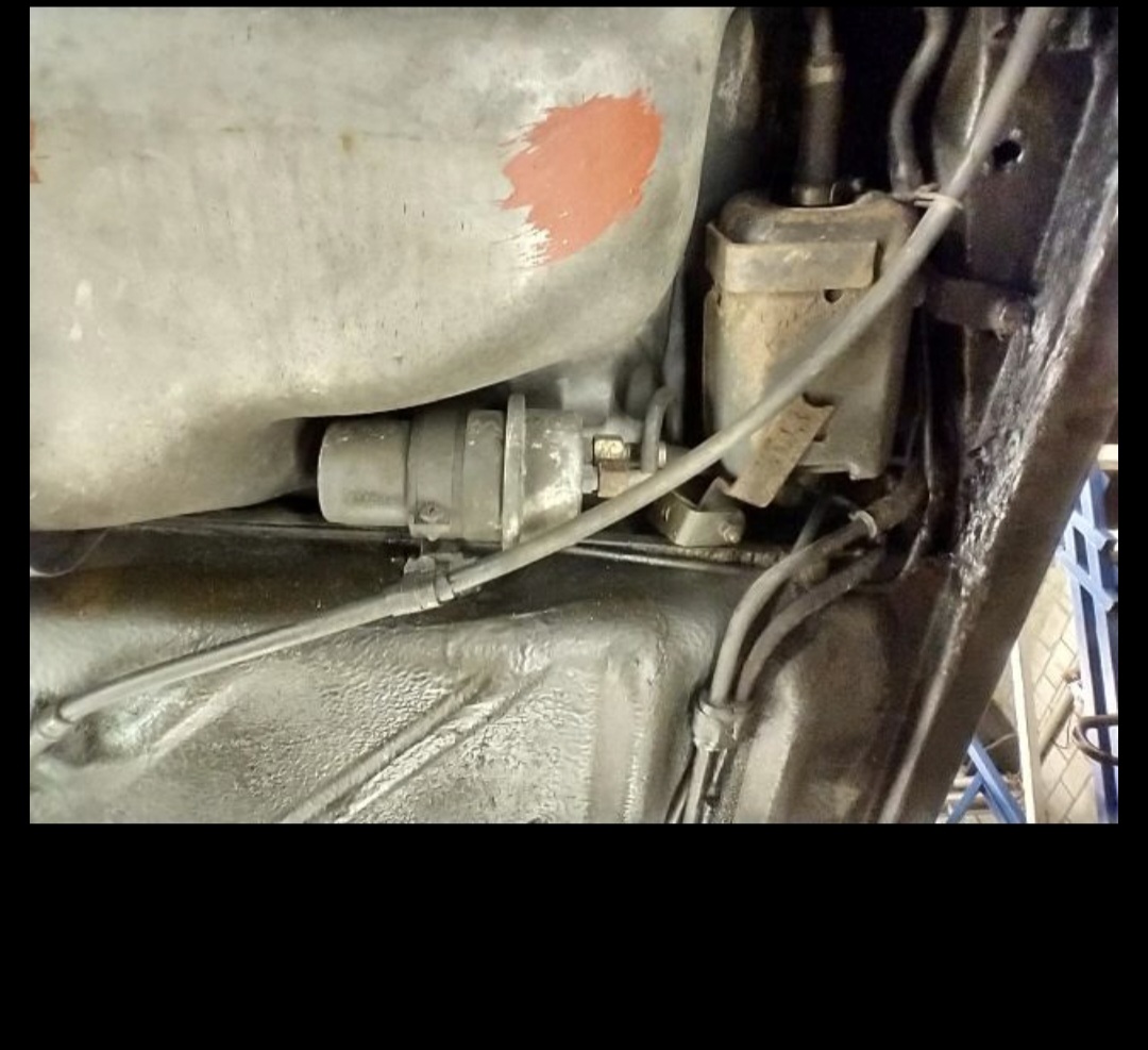

Hi,
Ich hab zwar direkt selber kein bild da, aber vielleicht hilft dir das ja weiter

vielen Dank, bei mir sieht es leer aus...
So wie ich es jetzt auf deinen Bildern gesehen habe, fehlt auch noch der Druckspeicher.
533201511 der Filter wahr auch defekt, einen neuen schon Bestellt.
