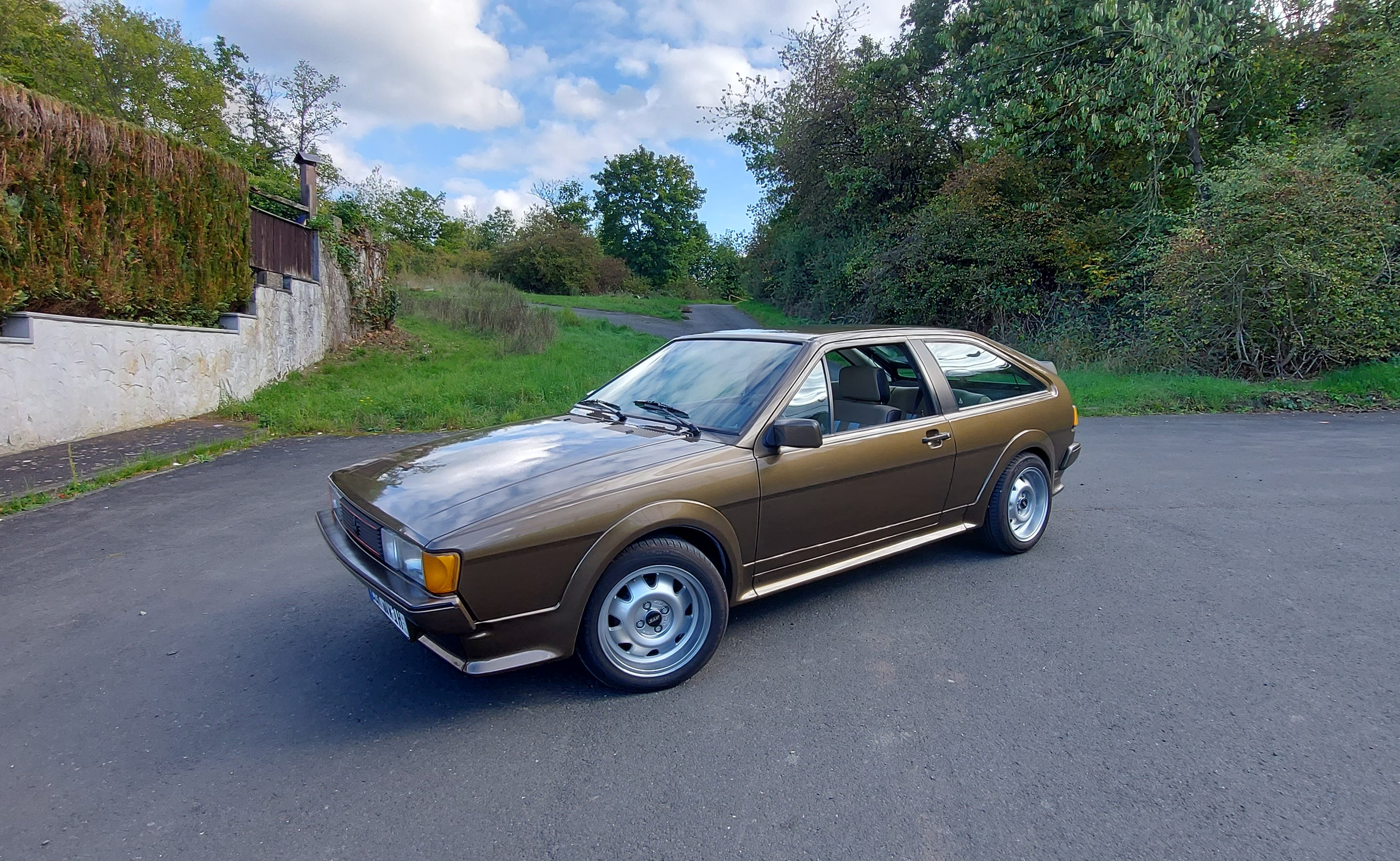

Hab meinen Tropic wieder in der Farbe Kiwibraun Metl. lackiert..finde die einfach genial die Farbe.
Meiner war auch recht fertig vom Lack ,überall Klarlack der abplatzte.
Und es war auf den ersten Blick nichts an Rost zu sehen...,,glaub mir da ist genug ,, alleine unter und hinter den verbreiterungen wird es zu 70% blühen.
Da musste drunter gucken sonst lohnt sich mal ne schnelle überlackierung nicht.
Front Maske ,Heckmaske (Kamei verbreiterung)runter, Räder runter , innenradkästen raus und die Schweller verkleidungen (Kamei) runter !
Dann siehste schon mal einiges !
Nur ein Rostpickel muss trotzdem alles nachgeschaut werden.
