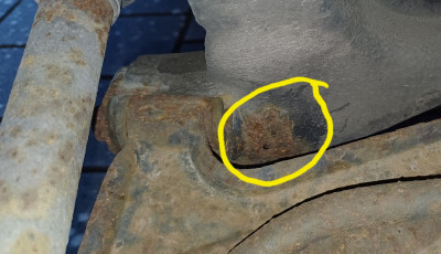

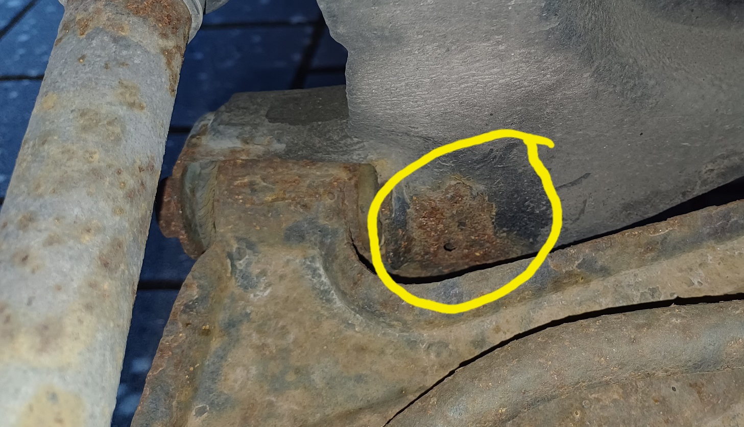

hinter der vorderen Anbindung des linken Querlenkers sind zwei Löcher in der Karosserie zu sehen. Daneben viel Rost.
Meine Frage: Ist eines von beiden eine originale Wasserablaufbohrung oder sind beide Rostschäden?
Wie sieht das bei euren Autos aus?

ohne mich selbst nochmal unter den Scirocco gelegt zu haben würde ich sagen daß die Löcher dort definitiv keine Ablauflöcher sind. Vor allem da sie viel zu hoch sind und keine Ablauf, sondern Überlauf Löcher darstellen.
An der Stelle würde ich dir dringend empfehlen schnellstens für Klarheit zu sorgen wie groß der Rostschaden ist. Die Aufnahme des Querlenkers muß Kräfte aufnehmen können.
Edit: Auf Bildern meiner Restauration habe ich es sehen können, da sind keine Löcher.
