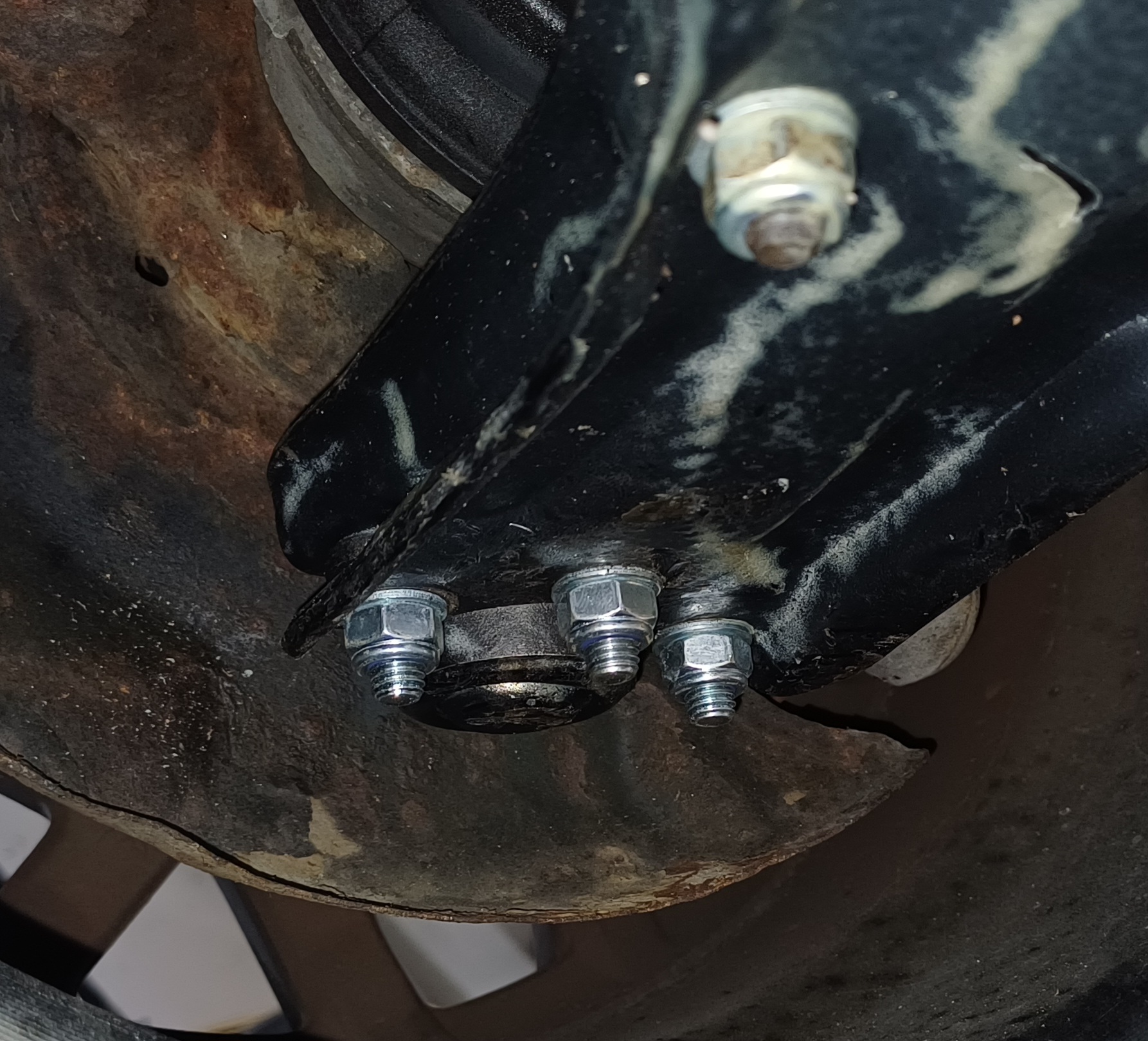

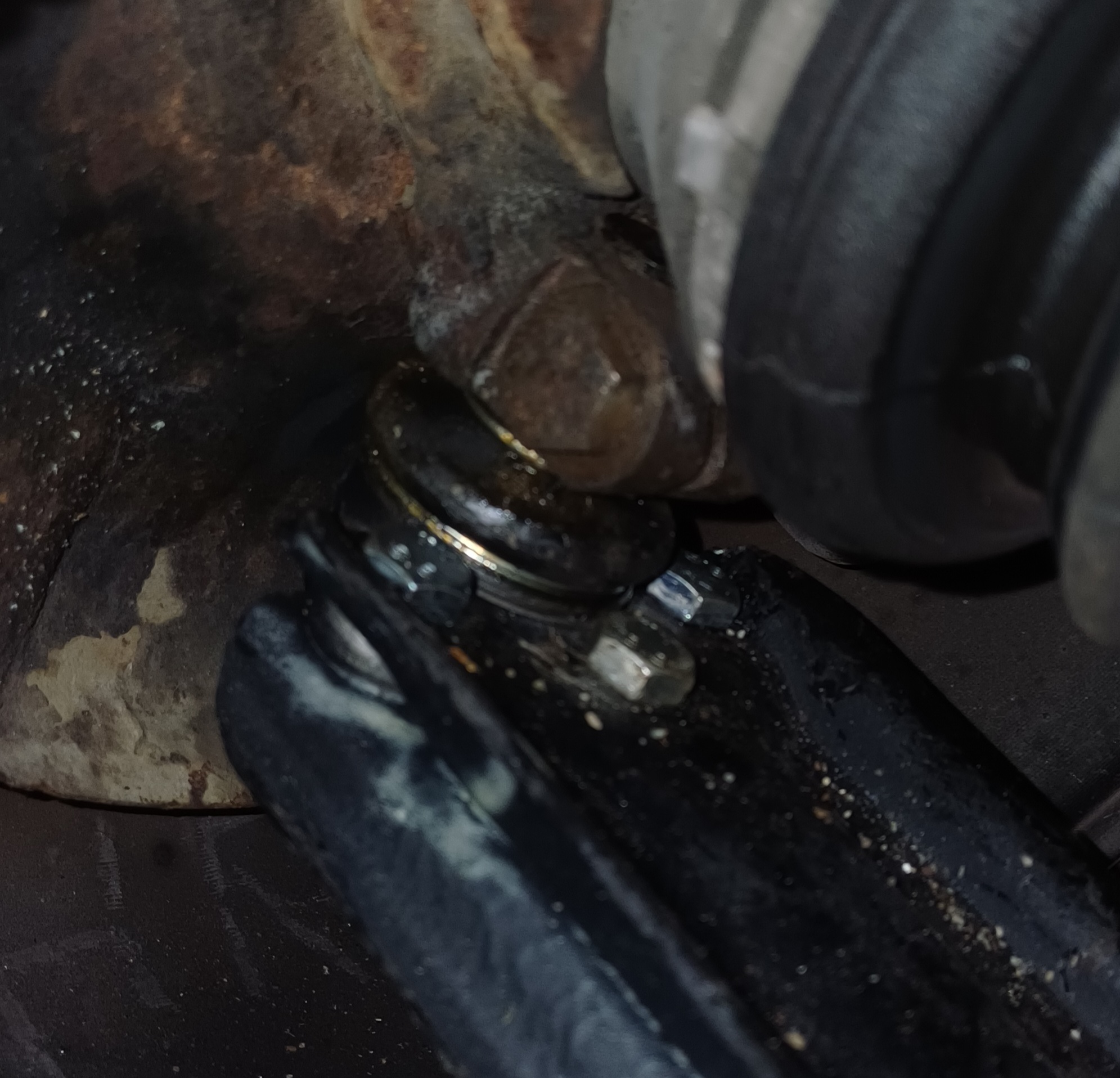

Die 3 Klemmschrauben des Traggelenks sind wohl nur 20mm
lang. Oben sind keine Unterlegscheiben unterlegt, wie im JHIMS-Buch dargestellt. Vielleicht weil sie in den Radius der Umkantung des Dreieckslenkers drücken würden und somit keine plane Auflagefläche gegeben ist (siehe Fotos). Unten passt es wohl.
