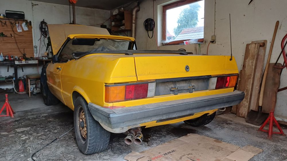

Hallo Zusammen,
..der Rocco ist Bj 79 und ich bin etwas älter...."schnell" und "gschwend halt"...geht nicht mehr....

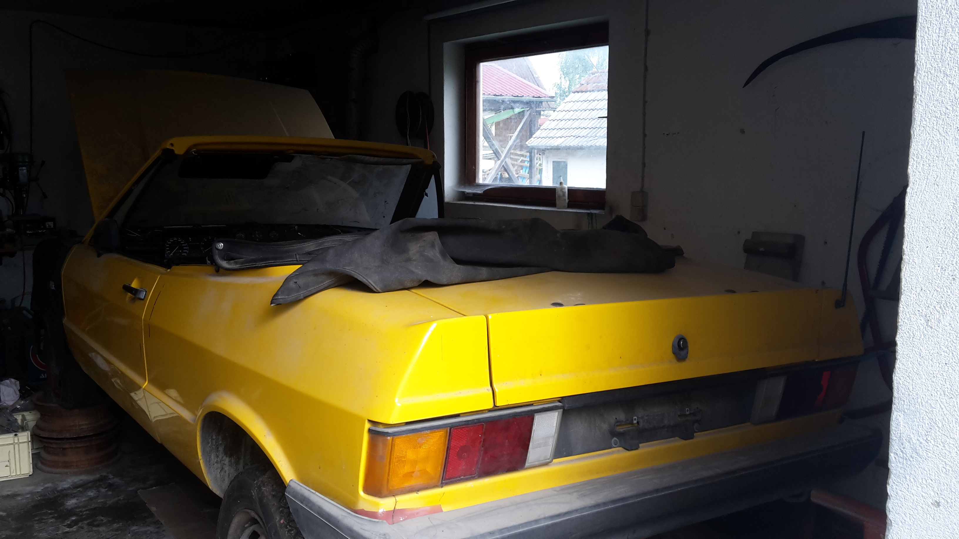

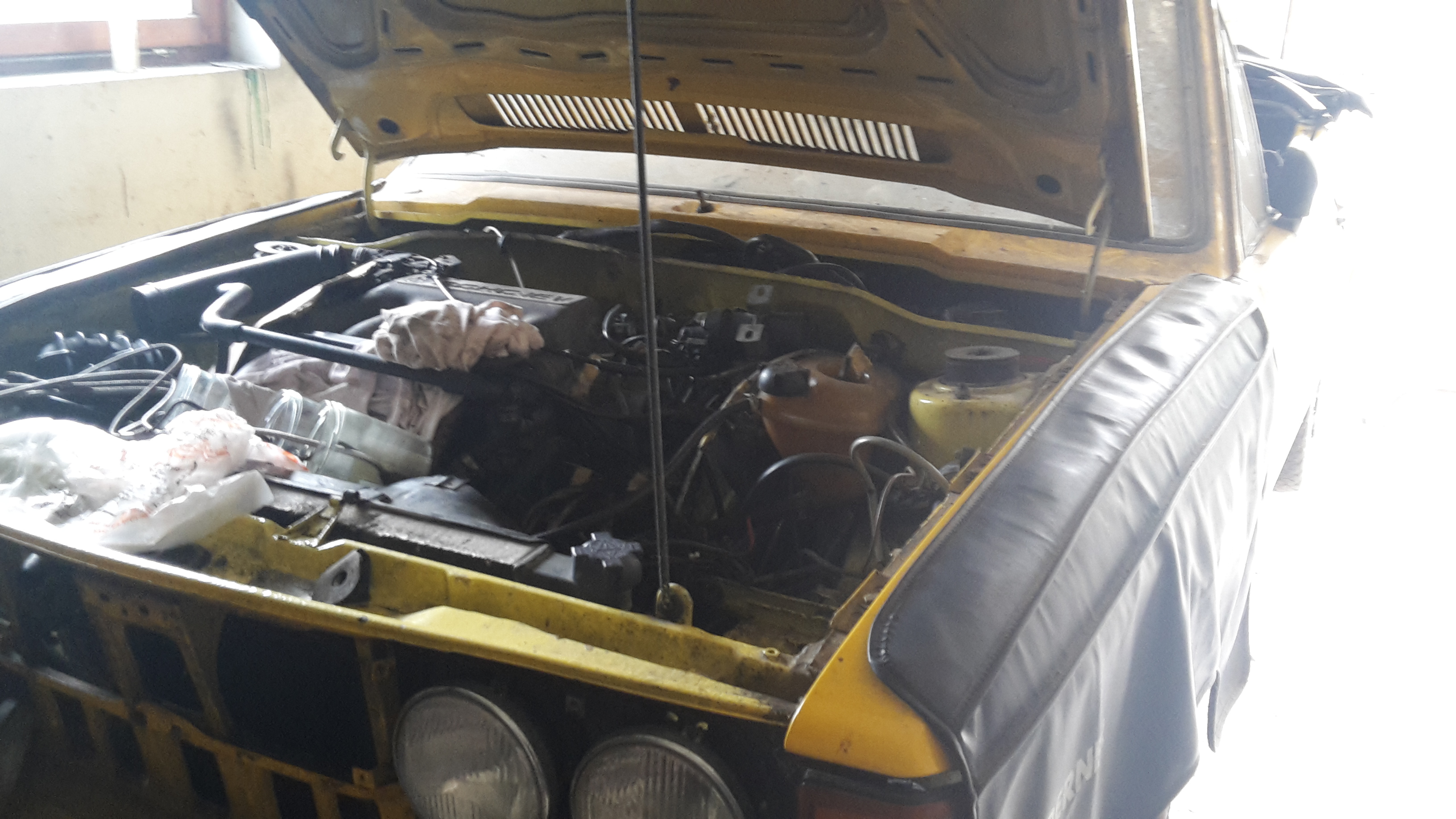

nach über 20 Jahren im Stadel - versuche ich nun den Motor in Bewegung zu bringen. 2023: Motor lässt sich von Hand durchdrehen / Neuer Zahnriemen ist drauf / Öl ,Filter, Wasserpumpe neu
Ziel 2024:

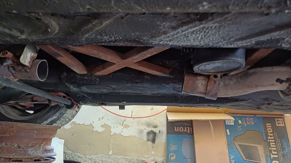

-Auspuffanlage: Klärung Position Kat ( KAT muss versetzt werden wegen Tunnelverstrebung Cabrio Umbau)
-Sprit liegt am Mengenverteiler an - aber nicht an den Einspritzdüsen / MV Steuerkolben leichtgängig /Kraftstoffpumpe vom Scirocco 1 / Motorkabelbaum -noch nicht alles angeschlossen bzw. überprüft
siehe auch:
https://www.doppel-wobber.de/community/ ... it-weiter/
-Zündfunke an den Kerzen
..kein Stress
Griassle
Nick

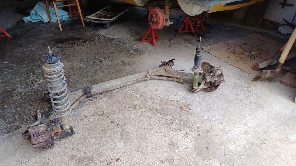

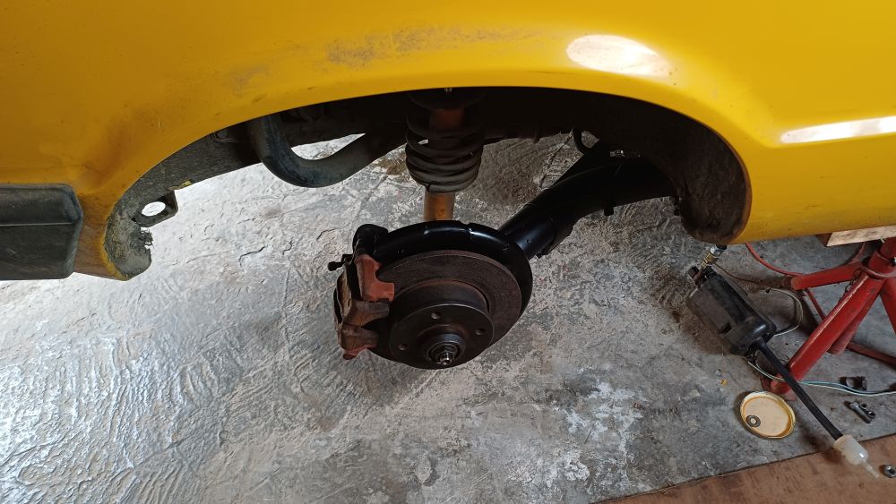

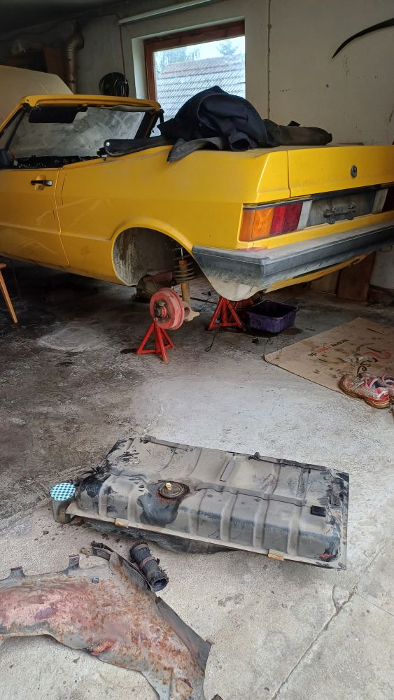

Erstens kommt es anders als man(n) denkt: Tank ausgebaut - 25 Jahr alter Sprit - gewöhnungsbedürftig, dann noch die Hinterachse vom 2er Scirocco "herausgewurschdelt" - die nächsten Wochen sind nun mit Restauration gebucht - und natürlich: Schrauben Dämpfer sitzen in Buchsen Gummilager fest fest fest -fest

Geht wohl eher um die Schrauben, die in den Buchsen vom Stoßdämpfer festgerostet sind. Der allergrößte Mist. Die dann rauszukriegen ist fast unmöglich. Meist ist der Dämpfer dann hin.

Die Dämpfer sind eh fertig, siehe Bilder. Nimm den Dremel oder Flex, säg die Schrauben durch und entsorge bis auf Stabi und Achskörper den Rest.

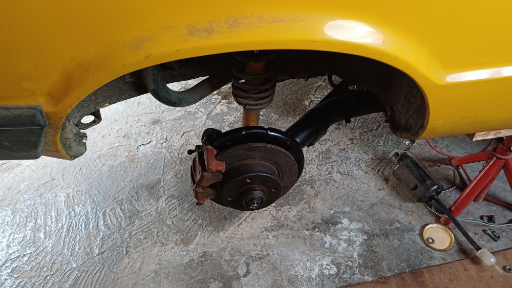

Ja genau - so ein Mist - musste zuerst am Schweißbrenner die Schläuche etwas abschneiden (brüchig) - und die Schraube etwas warm machen bringt gar-nichts. So wie Christian beschrieben hat - Uni-Werkzeug Flex und vorsichtig die Buchse getrennt. Die Brems-Sättel, Träger und Leitungen mit der Flamme bearbeitet und "Flopp" gingen die Schrauben auf
nächste Woche dann die Bremsscheiben und die Ankerbleche...dann noch einlesen wie die Bremsnachstellung am Sattel funktioniert - in meinem Alter hat es bei "Trommelbremsen" aufgehört...

suche ganz dringend einen Scirocco 2 Cabrio Bieber (evt. mit KAT) Besitzer,
wie sehen da die Verstrebungen für / bei den KAT aus?
Leider gibt es die Firma Bieber nicht mehr

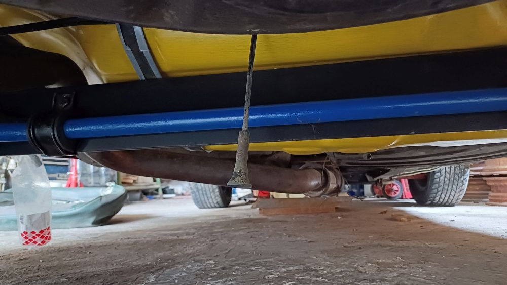

Stand:
Endtopf Golf 2 16V ist drin, Hinterachse Scirocco 2 16V sandgestrahlt, (Kleinteile müssen noch),
dann noch die Wunschliste zusammenschreiben: Tank, neue Lager HA, Lager Stabi
, Schläuche, usw.

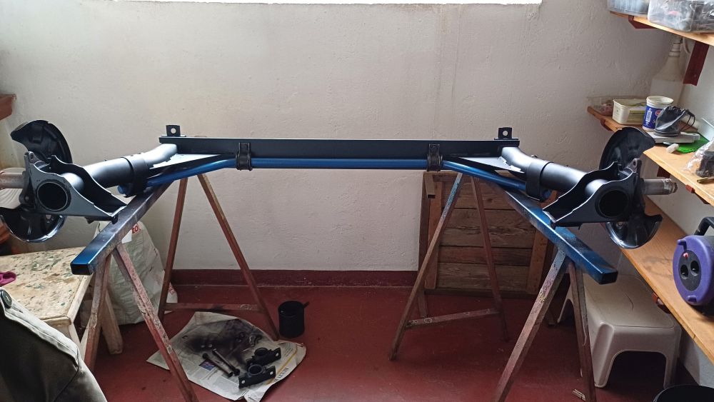

Hinterachse und Stabi vom 16V sandgestrahlt -grundiert-lackiert, neue Ankerbleche,
HA Gummilager, Tank (wird erst nach Freigabe Abgasanklage montiert)
Nun noch Bremse und neue Leitungen biegen / bördeln....

KAT Position mit dem TÜV geklärt - Bodenfreiheit min. 80mm - und "freischwingend" / Tummelabstrebung darf nicht verändert werden ....
wird noch spannend...

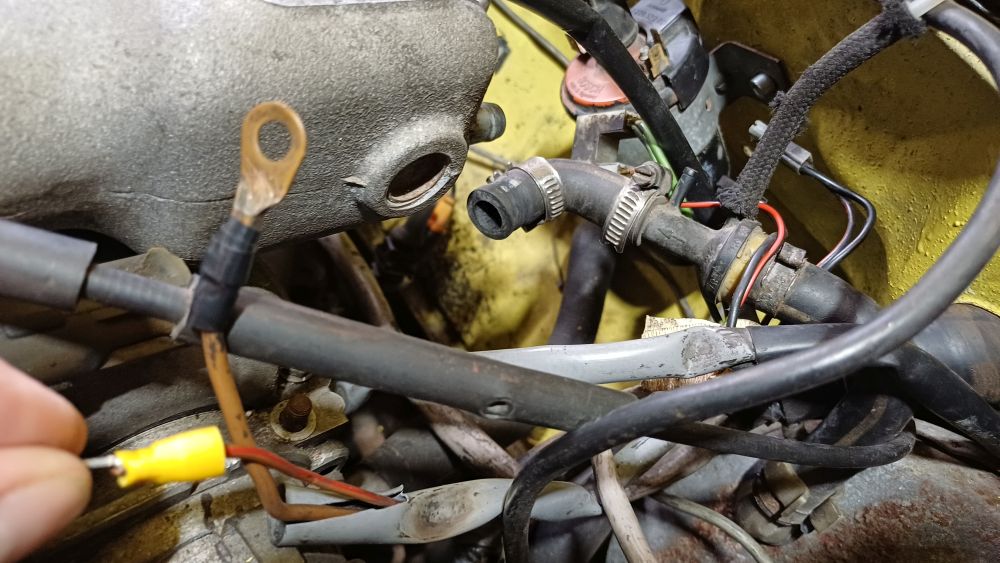

.....leider Probleme mit dem Motorkabelbaum...

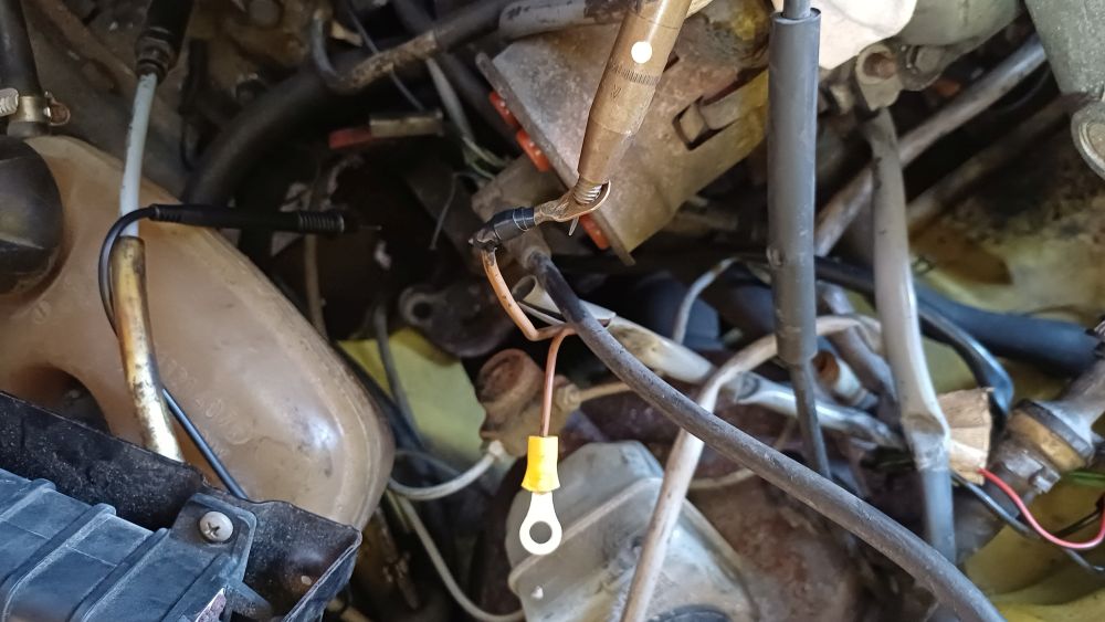

..... ist nicht mit " nur anschließen und gut" - Motor ist von einem Golf 2 Bj 88 - bin da leider keine große Leuchte
dachte immer Braune Kabel sind Masse - ist aber schon lange her ....
werde dann auch mal die Foren und das www durchsuchen....
...und falls jemand eine Idee hat - bitte melden -
