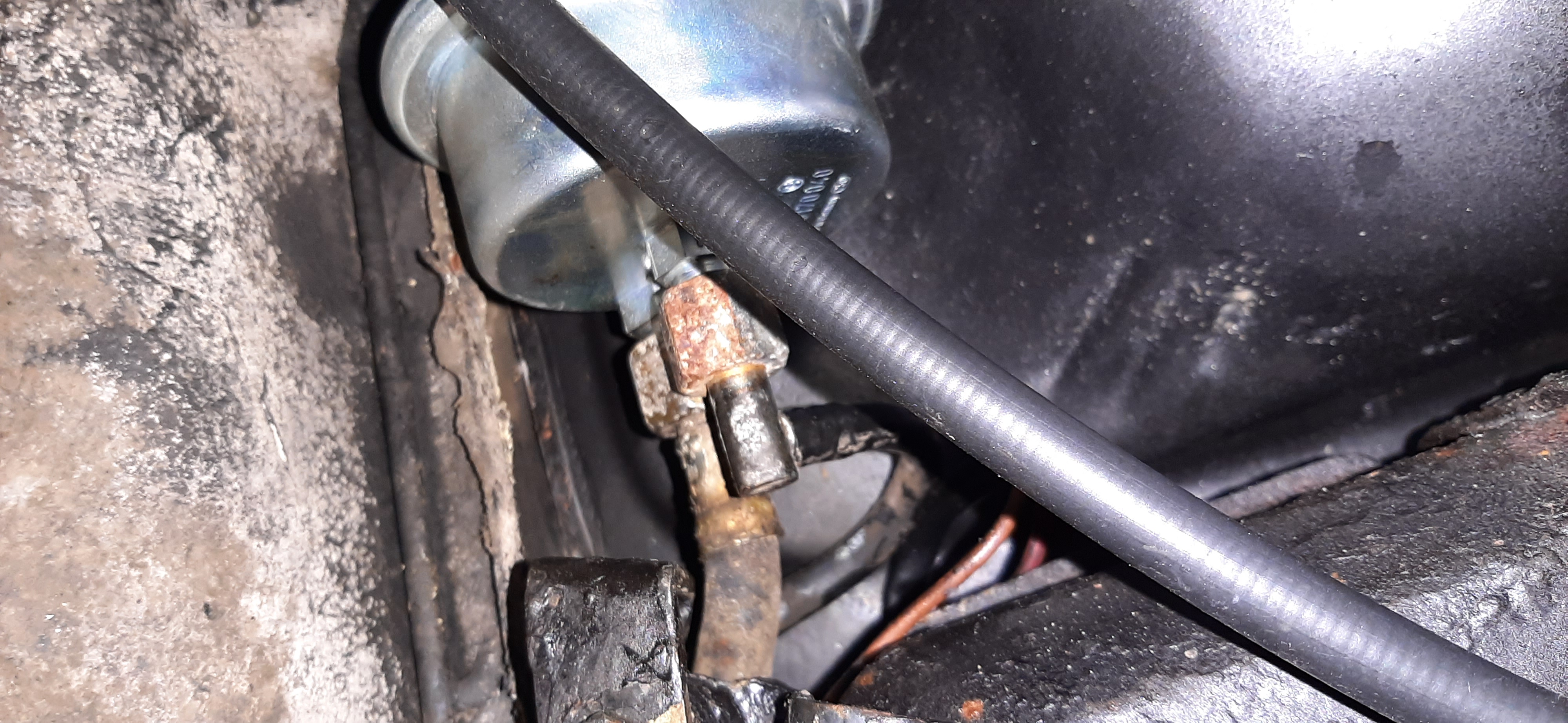

Für mich hört sich das an, als wenn er den Druckspeicher meint. Das Rückschlagventil in der Pumpe kann er nicht weglassen, da er dann ja den Ringnippel von der Kraftstoffleitung nicht mehr anschließen kann. Am Besten ein Foto von der Pumpenumgebung unterhalb des Autos machen. Dann wird vieles klarer. Der Druckspeicher ist ja für den Erhalt des Druckes auch bei ausgeschaltetem Motor.

Scirocco195
Beiträge: 9
Registriert: Do 14. Mär 2024, 16:57
Wohnort: Allersehl
Re: Welches Rücklagventil in der Kraftstoffleitung
Beitrag von Scirocco195 »
Foto mache ich morgen, druckspeicher ist neu

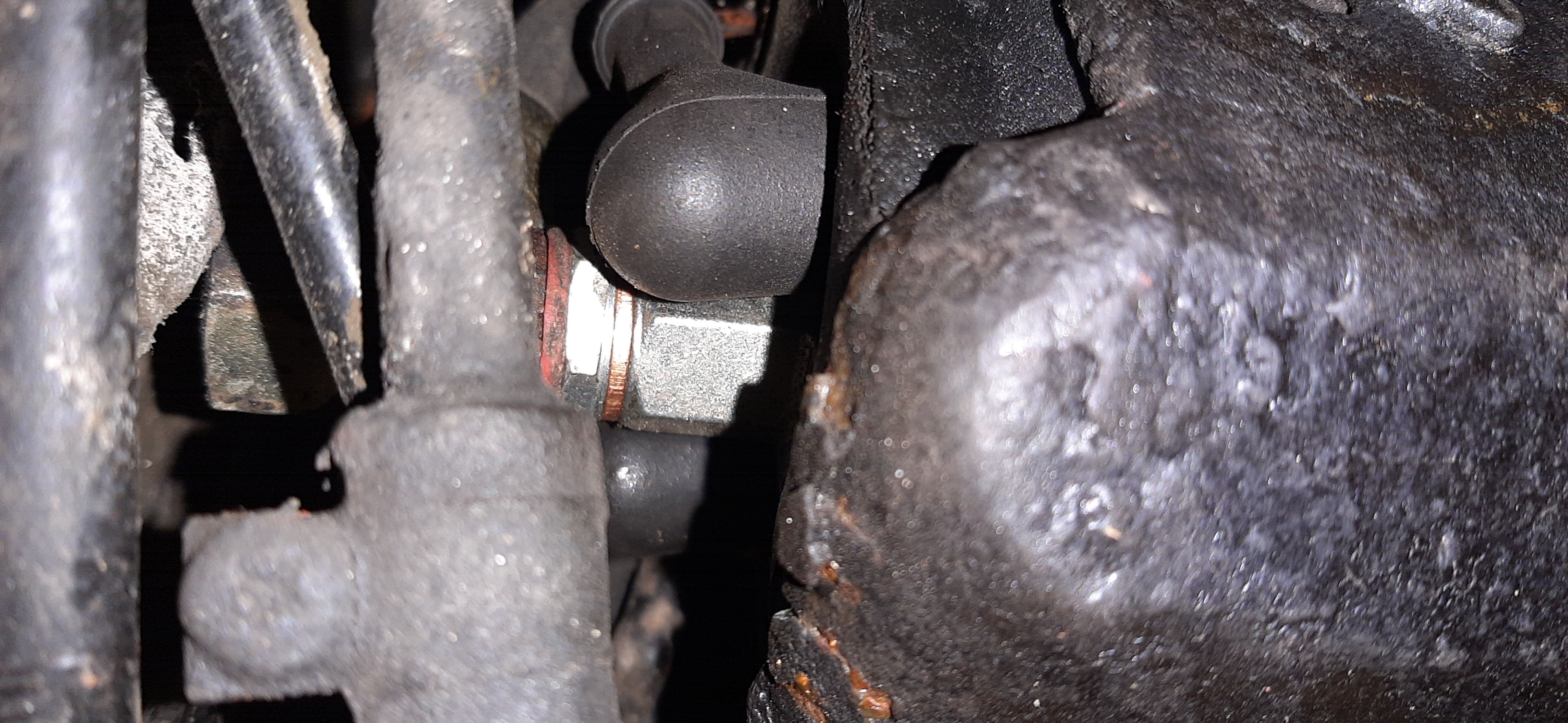

Baldrian
Beiträge: 14
Registriert: Do 26. Okt 2023, 21:47
Beitrag von Baldrian »
Meinst du das hier?
Das Sitzt aber hinter der Kraftstoffpumpe bzw direkt an ihr dran. Zwischen der Pumpe im Tank und der zweiten für den Druck gibt es kein Rückschlagventil. Das weiße Ding zwischen den beiden ist ein Filter.
Roccily
Beiträge: 1113
Beitrag von Roccily »
Genau das meine ich, ohne das Teil kann manden Rest ja garnicht anschließen. Frohes Osterfest noch.

Scirocco195
Beiträge: 9
Wohnort: Allersehl
Ja, aber das ist neu wie man sieht und der druckspeicher ja auch.
Aber an mehr kann es ja eigentlich nicht liegen oder dann wird der neue wohl defekt sein😬
