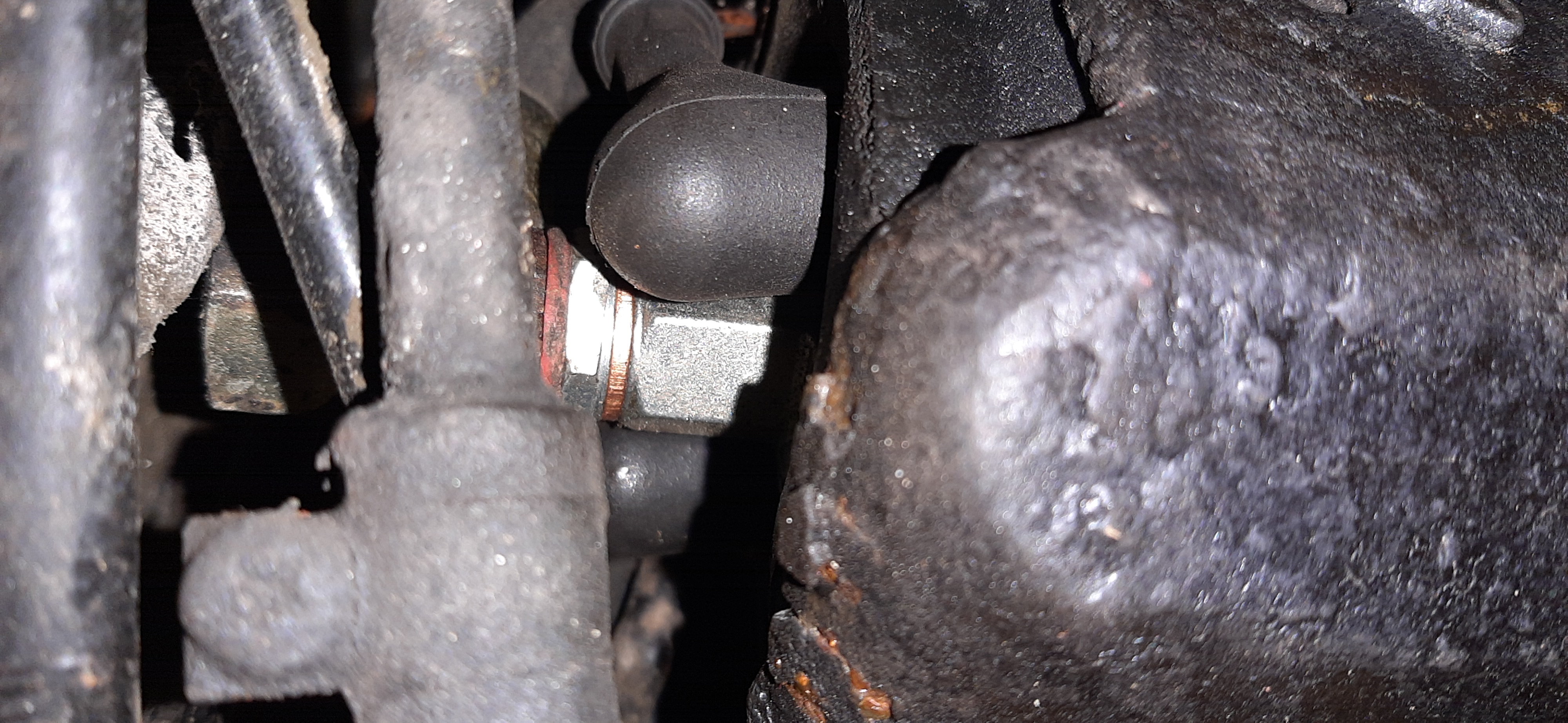

- Baldrian
- Beiträge: 14
- Registriert: Do 26. Okt 2023, 21:47
Re: Welches Rücklagventil in der Kraftstoffleitung
Meinst du das hier?
Das Sitzt aber hinter der Kraftstoffpumpe bzw direkt an ihr dran. Zwischen der Pumpe im Tank und der zweiten für den Druck gibt es kein Rückschlagventil. Das weiße Ding zwischen den beiden ist ein Filter.
- Roccily
- Beiträge: 1113
Genau das meine ich, ohne das Teil kann manden Rest ja garnicht anschließen. Frohes Osterfest noch.

Scirocco195
- Beiträge: 9
- Registriert: Do 14. Mär 2024, 16:57
- Wohnort: Allersehl
Ja, aber das ist neu wie man sieht und der druckspeicher ja auch.
Aber an mehr kann es ja eigentlich nicht liegen oder dann wird der neue wohl defekt sein
Aber wie schonmal geschrieben war an der Vorförderpumpe auch ein laut Internet silbernes rückschlagventil oder was kann gewesen sein
