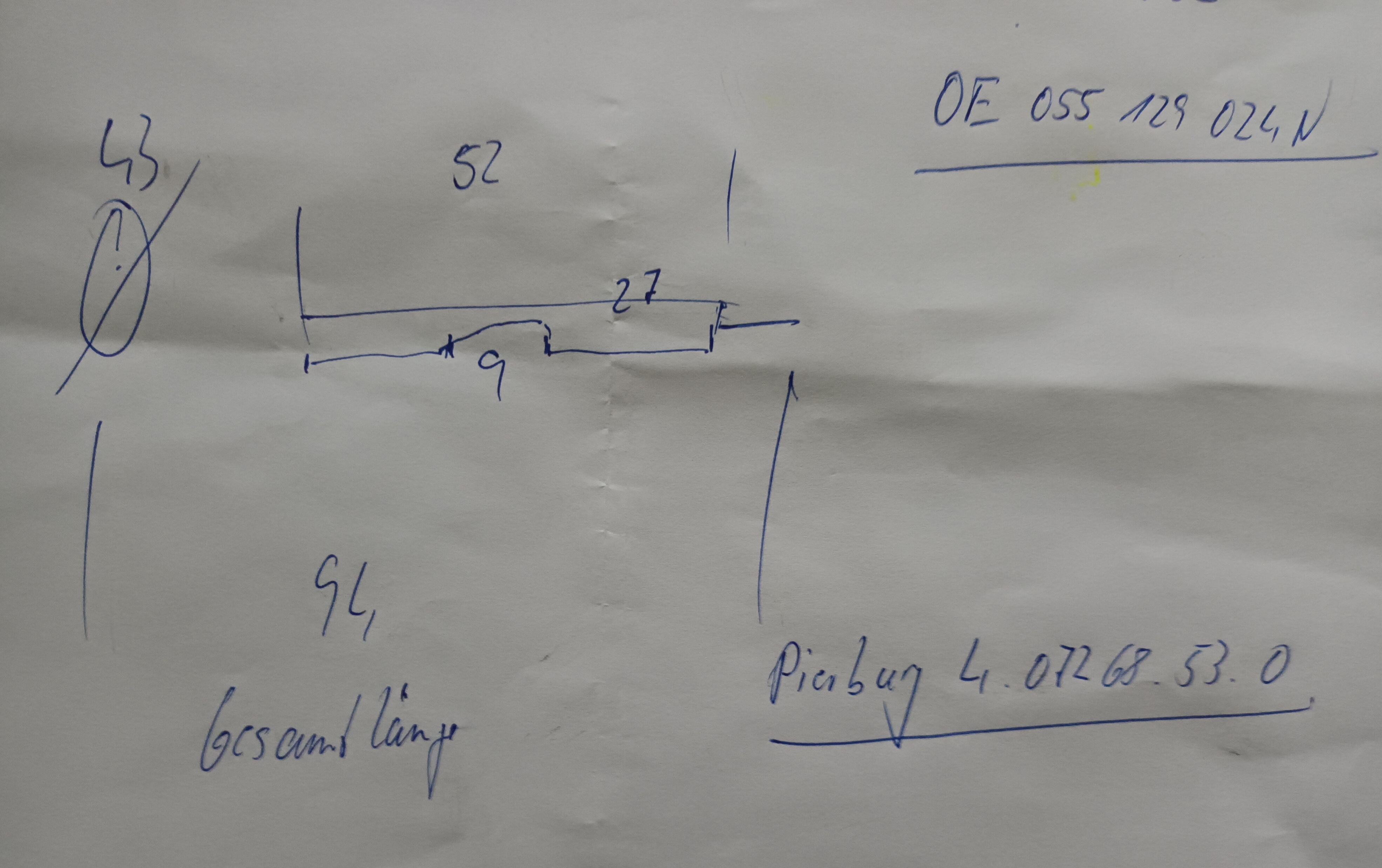

Hat jemand eine Ahnung wo ich so eine Dose mit der
OE Nr. 055 129 024 N oder Pierburg 4.07268.53.0 herbekomme.
Durchmesser 43, Schaftlänge 52, Gesamtlänge 94
Ich habe eine Zeichnung angehängt.
Ich hoffe ihr könnt mir weiterhelfen.

Moin, wenn ist es wohl Ruddies.Berlin der Dir da weiterhelfen kann. Absoluter Vergaserspezialist in Sachen Pierburg.

Hallo Roccily, vielen Dank für den Tip.
Ich habe gerade bei Ruddies eine Anfrage gestellt.
Mal schauen ob ich Glück habe.
